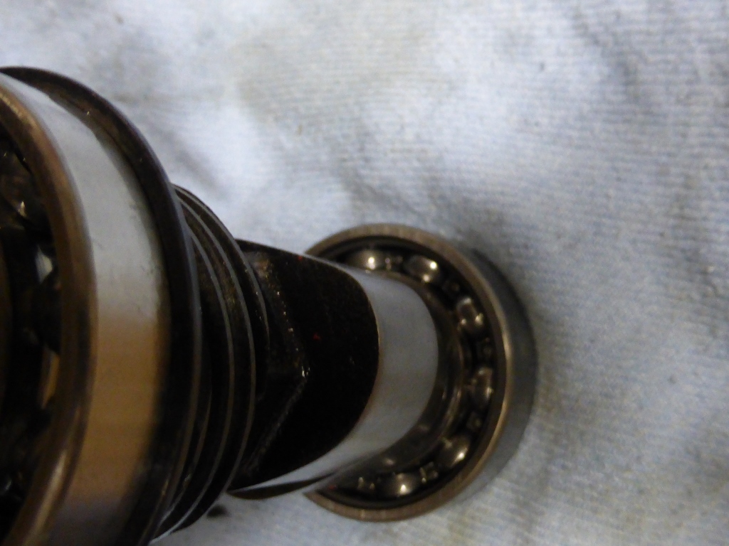

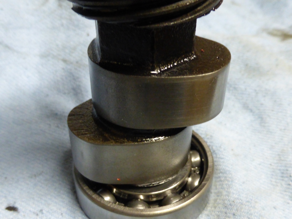

Noch weiss ich nicht was das für eine Nocke ist. Die Masse sind mir unbekannt. Nockenhöhe E 38.0 und A 37.6 sagt das jemandem was? 48T ist es nicht. Original auch nicht, die wieder einbauen? Oder eine Neue?
Gruss Flake

Wenn es eine Tuningnocke wäre, so sind diese meist aus Serienrohlingen hervor gegangen.
Man erkennt das an dem etwas breiteren Nocken sehr nahe am Grundkreis.
Hier ist noch der Abstand zum minimalen Grundkreis vorhanden, wie er in Serie normal ist.
Am kleinen Durchmesser erkennt man die blaugraue Färbung der nitrierten 48T Nocke.
Deshalb gehe ich davon aus, dass hier keine Tuningnocke vorliegt, sondern das Klavier Serie 48T verbaut wurde.
Da es noch vor 84 ist, wird aber wie erwähnt, Spiel in den Kipphebelachsbohrungen zu finden sein.
Das zu ignorieren, wird aber über kurz oder lang auch dieses Klavier wieder zerstören. Zwar langsamer, aber sicher.

Miss mal den Grundkreisdurchmesser, der sollte 32,2 sein, und stell ein Proilfoto ein. Ohne die Ventilerhebung aufzunehmen, kann man wenig über den genauen Typ sage, aber wenn der Grundkreisdurchmesser original ist, und die Nocken nicht aufgeschweßt wurden, ist es auch ziemlich sicher eine originale Nockenwelle.

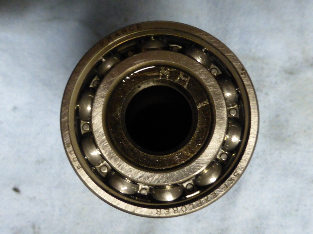

Also der Grundkreisdurchmesser ist 30 mm.
Und eine Gravur M M I ? Gruss Flake

...in dem Fall ist es eine ungeschliffene Welle, so wie es aussieht vom Miles. Wie Hans schon schrieb, müsste man die Ventilerhebungskurve aufnehmen, um eine Aussage über die Charakteristik machen zu können. Aufgrund der Fotos würde ich sagen, die Teile sind wieder verwendbar....

So isses. Ich hab neulich mal eine Miles-Ventilerhebungskurve aufgenommen. Für Alltagsbetrieb mit normalem Hubraum find ich die ziemlich grob, wobei es von Miles durchaus Unterschiedliche geben könnte. Bei langen Steuerzeiten und viel Überschneidung könnte es Probleme im Leerlauf und Übergang ergeben.
