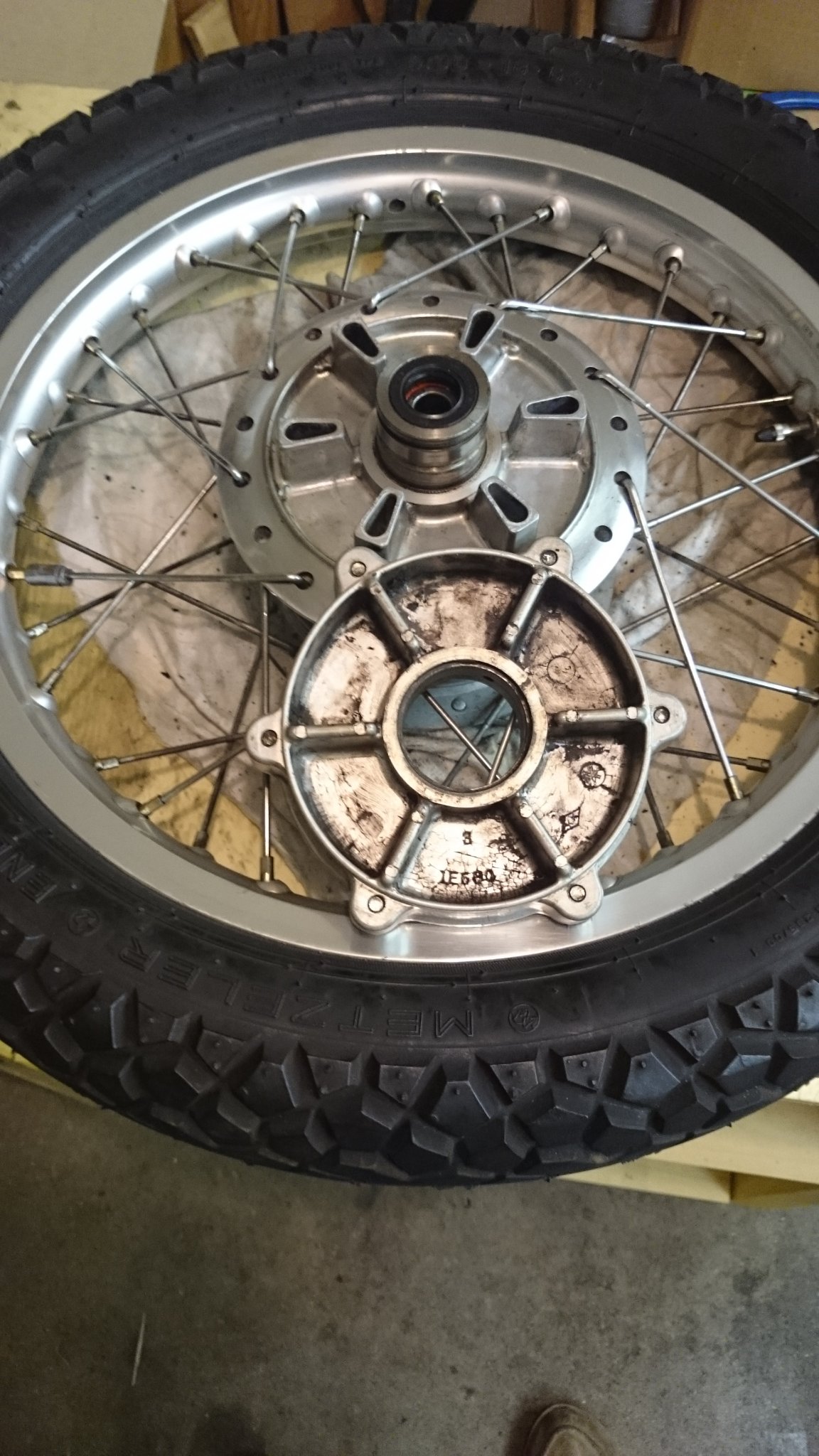

Ich bin neu hier, mein Name ist Nordi, aktuell wohnhaft in Esslingen und stolzer Besitzer einer XT500 S von 1988. Die ist seit 13 Jahren bei mir, wurde gefahren und gepflegt, steht aber jetzt seit 3 Jahren in der Garage. Als therapeutisches Schrauberprojekt habe ich mir vorgenommen, eine Ganzmopedkur durchzuführen und die Schwarzteile sollen wieder Schwarz werden und die Chromteile wieder glänzen.

Ich bekomme den Haltering am KBT nicht runter und bin nicht im Besitz eines M5 Gewindeschneiders (das war der einzige Tipp, den ich gefunden habe). Gibt es noch andere Möglichkeiten, den Haltering vom alten Fett zu lösen? -- DANKE --

vermutlich meinst du die große Aluscheibe, die die Halbmonde sichert?
Manchmal geht es auch mit einem passenden Durchschlag bzw. Stahlstift oder Bohrer, den man in die vorhandenen Bohrungen steckt und daran dann hebeln kann. Thorsten hatte anstelle eines M5-Gewindes wohl auch schon Erfolg mit eingeschraubten Spaxschrauben.
Wenn du eh anschließend alles auseinandernehmen und saubermachen wirst, kannst du auch versuchen etwas Bremsenreiniger unter die Aluscheibe fließen zu lassen, um die Klebwirkung des alten Fetts zu verringern. Hebeln mit einem Schraubendreher am Außenumfang ist eine ganz blöde Idee und führt mit ziemlicher Sicherheit zu Ausbrüchen an der Scheibe.

versuche doch Mal in 2 gegenüberliegende Bohrungen jeweils einen passenden Durchschlag o.ä. zu stecken und dann mittels Hammerstiel o.ä. die Scheibe zu drehen. Mit der Zeit kommt da mehr und Bewegung rein. Bremsenreiniger hilft in jedem Fall.

Wenn Du den KBT runter hast und alles schön entfettet ist, prüfe mal ob ohne die Gummis der KBT auf dem Stumpf wackelt.
Wenn ja, dann musst Du das fixen, mit der 6006er Methode z.b.
Dann brauchst Du danach weder die Aluscheibe noch die Halbmonde.

Mit viel Bremsenreiniger, Wackeln und dann radiale Hammerschläge mittels Durchschlag hab ich es gelöst bekommen. :D
das Prüfen laut Rei mach ich dann noch.
