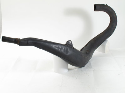

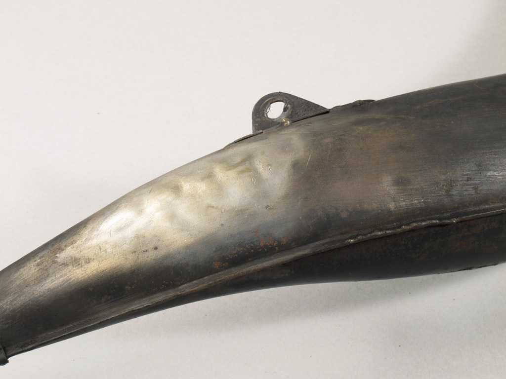

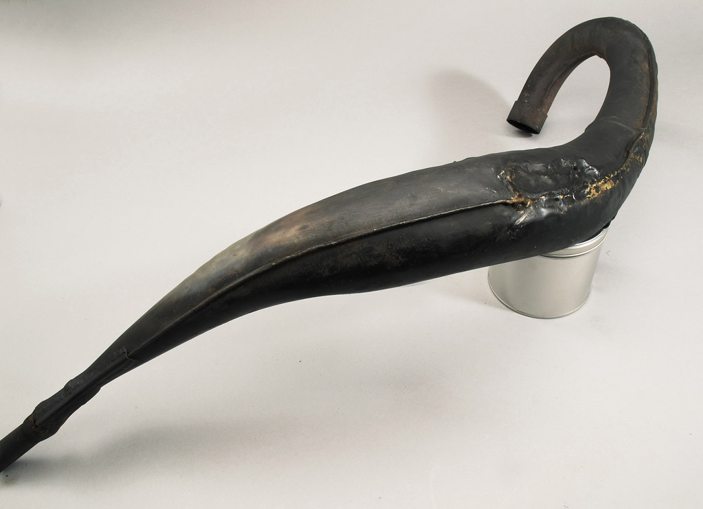

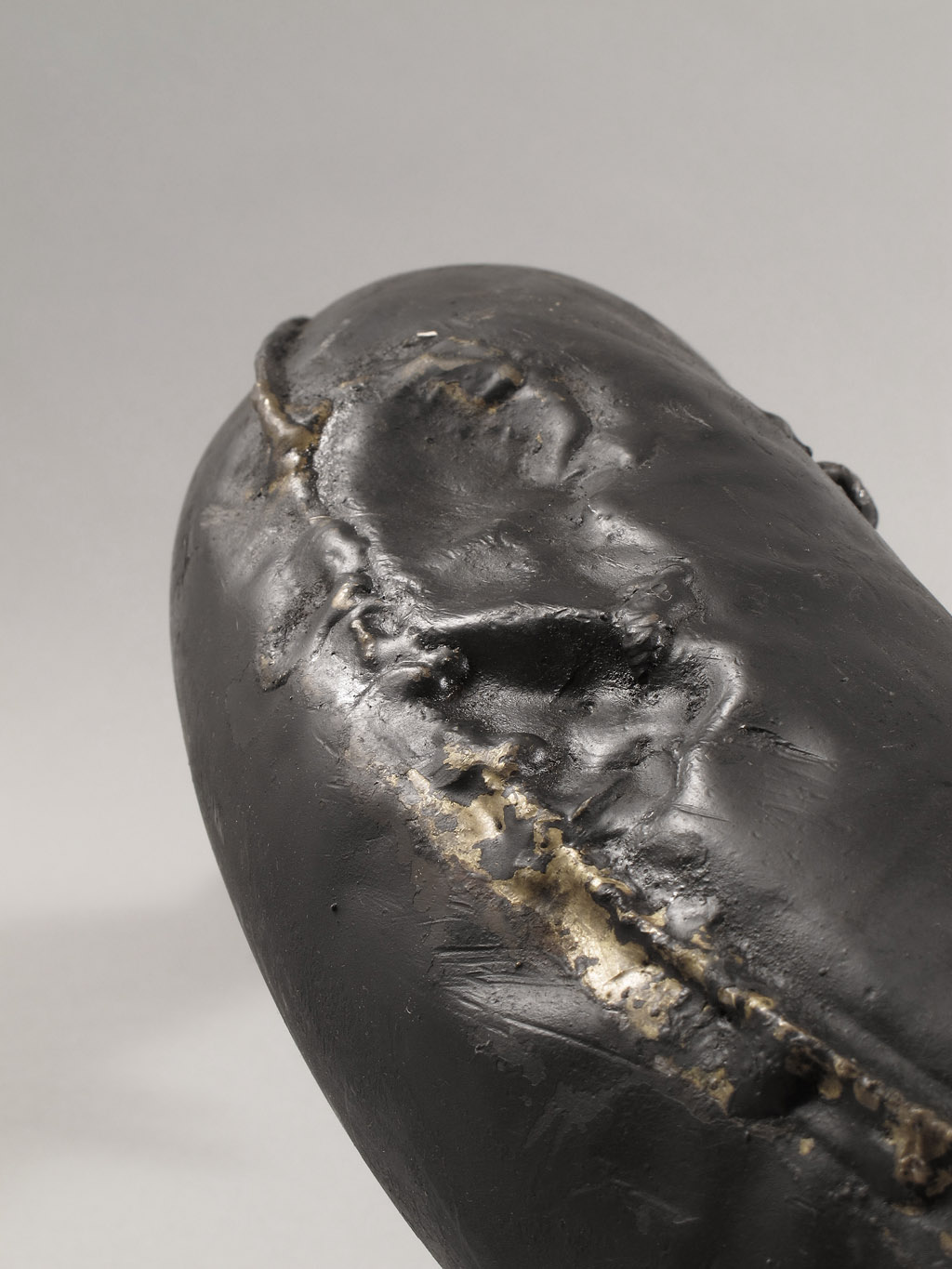

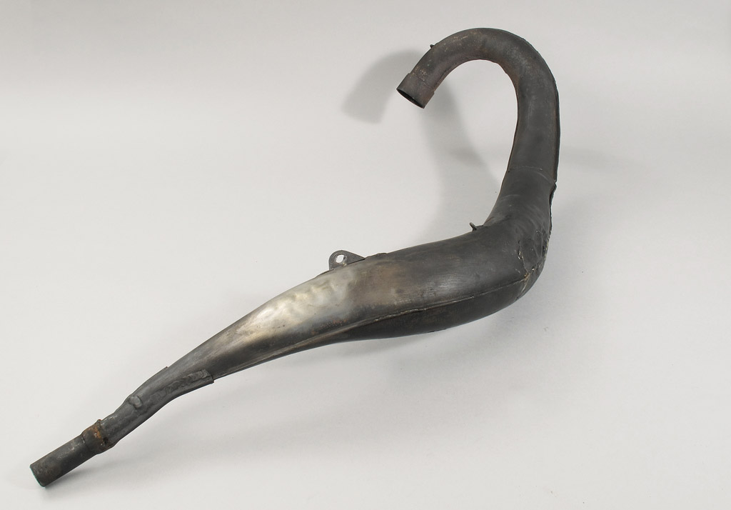

So – hier ein paar Bilder vom Patienten. Das erste zeigt den Ausgangszustand. An diesem hat sich nach der Hitze/Druck-Behandlung noch nicht allzuviel geändert: die Eindrücker an der Außenseite hinten konnten zwar deutlich gemildert werden, ganz raus sind sie allerdings nicht gegangen. Die wahre Problemstelle (hier war natürlich auch schon vorher klar, dass man hier nur mit Blech-OP weiterkommt) ist die donauwellige Unterseite mit ihren Schweiß-Reparaturen aus längst vergangenen Tagen.
Insgesamt kann man natürlich sagen: "lass es, besser wird´s nicht". Zumal die schlimmeren Partien wie gesagt hinten und unten sind, also im montierten Zustand gar nicht so ins Auge fallen. Und wenn sich hier keine Lösung auftut, werde ich genau das tun. Es ist nur so, dass man auf der Ami-Seite den Eindruck bekommt, dass die auch Dinger wieder in der Werkszustand gebracht bekommen, über die vorher ein Trecker gefahren ist
. Das fänd ich jetzt angesichts des musealen Gesamtzustands des Restmopeds natürlich auch schick. Deswegen dachte ich, ich frag mal in die Runde, bevor ich die Tröte jetzt fertig mache zur Montage.
@Thomas: klar gibt´s was von DG und Konsorten. Sieht auch gar nicht schlecht aus. Aber der originale ist natürlich die Kirsche auf dem Kuchen ...
Ach ja: Aluguss-Schweißen macht dir leider niemand. Weiß ich aus eigener Nachfrage-Erfahrung Marke Pontius/Pilatus. Geht wohl nicht wirklich, spritzt wie die Hölle etc. Ich habe jedenfalls keinen ernst zu nehmenden Alu-Schweißfachmann gefunden, der sich bereit erklärt hätte.

Ah, ich tippe auf Fantic Trial
Bei den Beulen könntest Du mit der Gefriermethode Erfolg haben. Muss nicht gestrichen voll Wasser sein, und muss öfter aufgetaut--eingefroren werden. Entgastes Wasser (abkochen) beschleunigt den Erfolg.
Selber hab ichs noch nicht gemacht, aber ein paar sehr eindrucksvolle vorher-nachher Ergebnisse gesehen.
Zum Alugussschweißen: Ich weiß mindestens einen, der Dir das zumindest probiert, und meist sehr erfogreich ist. Und bezahlen kann mans auch. Adresse auf Nachfrage.
Yamaha IT ist wohl ähnlich wie meine Monoshock-TY. Das ist "spritz"guss, vermutlich Druckguss, der neigt tatsächlich stark zum Schäumen. Schweißen kann man ihn aber trotzdem.
