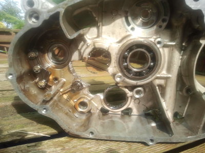

Entwarnung.
Da hab ich noch mal Schwein gehabt.
Ausklinkblech abgebrochen. Bruchstück hinter der Sperrklinke verklemmt. Konnte man erst nach ziehen der Kickerwelle sehen.
Außer einer kleinnen "Abschürfung" im Inneren des Gehäuses nichts auffälliges.
Bestell mir morgen die Ersatzteile u. dann gehts weiter.
Markus
