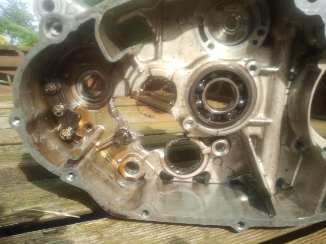

Entwarnung.
Da hab ich noch mal Schwein gehabt.
Ausklinkblech abgebrochen. Bruchstück hinter der Sperrklinke verklemmt. Konnte man erst nach ziehen der Kickerwelle sehen.
Außer einer kleinnen "Abschürfung" im Inneren des Gehäuses nichts auffälliges.
Bestell mir morgen die Ersatzteile u. dann gehts weiter.
Markus

Re: Kickstarter geht nicht zurück
Der Eigner dieses Motors ist mit abgebrochenem Blech einige hundert Kilometer gefahren und hat gemeint, das Teil ist schön nach unten in die Wanne gewandert.jo, aber nach 17,236 km oder halt egal wann hätts auch den motor komplett zerreissen können je nachdem wo sich irgendwas aus welchem grund auch immer hin begeben hätte.....
sprachlos......
Dem war nicht so.
Vollbremsung und schön auf dem Tank zum Sitzen gekommen. Zum Glück hatte er erst ca. 40 km/h drauf, aber volle Beschleunigung im 2.
Getriebewellen sind auch krumm
