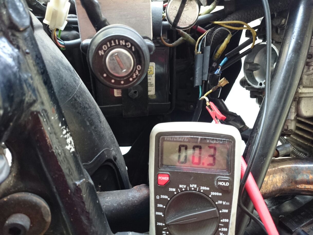

also, ich hab jetzt die "neue" LiMa gemessen. hier ist ca 7grad Celsius
Gelb-> masse = durchfluss piept, bzw. 0,3 ohm (?)
Weiss-> masse = durchfluss piept, bzw. 0,3 ohm (?)
Gelb -> Weiss = durchfluss, bzw auch 0,3 ohm
hab ich das richtig abgelesen? deswegen anbei ein foto. ich werd nicht schlau aus dem wert. im buchelli steht auf seite 164 sollwert 0,16 ohm. das ist ja nur sehr knapp mehr als glatter durchfluss.
und wie erkenne ich jetzt, ob es eine 12V LiMa ist? hab ich etwas übersehen?
danke+gruss

- Beiträge: 4884
Re: Lima Trouble
Servus,
ich würde annehmen Dein Messgerät ist nicht genau genug für die Messung.
Da braucht es leider etwas spezielleres mit einem niedrigohmigen Bereich. Oder der Yamahardy meint etwas anderes mit
Eventuell an der Nummer am Polrad oder so.6 und 12 Volt Lichtmaschinen kann man auch im eingebauten Zustand unterscheiden !
- YAMAHARDY
- Beiträge: 2857
Re: Lima Trouble
Ja, man sieht es an der Nummer und an den 2 Löchern wenn man da reinschaut!
Bei 6 Volt sind die Löcher von innen halb verdeckt weil das Polrad dicker ist!
Und..... wenn man es ausbaut noch viel viel viel...besser
aber das möchte er anscheinend nicht obwohl er jetzt einen Polradabzieher hat!
Gruß,Hardy
Gruß,Hardy
