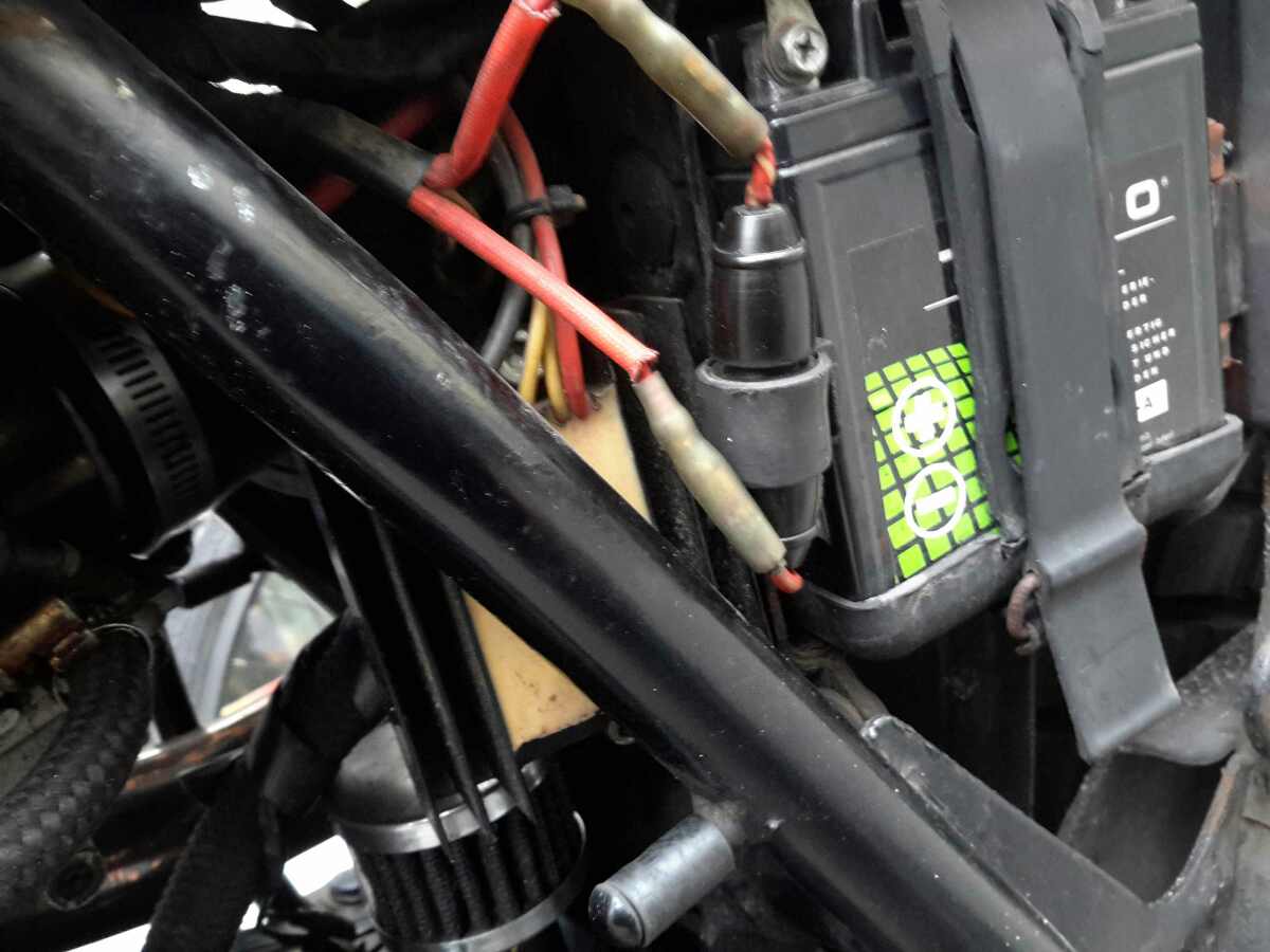

So, hier ein foto meines reglers. Aus der alten und der neuen LiMa kommen drei kabel plus leerlaufkabel. Kann es sein dass bei der schaltung für dieses setup das weisse ladekabel per y auf die beiden gelben an den regler geht und das gelbe via kabelbaum zum licht?
Ich will erstmal keine neue lima kaufen, glaube eher ich hab die falsch angeschlossen.
Gruss+thx
M

Der Regler ist scheins ein Wunderlich-Regler, dazu wird von der Lichtspule der Massedraht abgelötet und rausgeführt. Oft zieht man dafür keine neue Leitung, sondern bedient sich der gelben(oder weissen?), dann überflüssigen Anzapfung der Lichtspule. Um rauszufinden wie das bei Dir ist, musst Du wahrscheinlich den Schwungmagneten abziehen und nachschauen.

Einen Regler mit so einem gelben Innenleben habe ich bei einem Wunderlich Regler gesehen. Aber der Rippenkörper ist silbern. Nachschauen geht nicht mehr denn die XT steht jetzt in Hannover.

Ich hab einen abgerauchten Wunderlichregler in schwarz rumliegen. Das passt also schon.

Es wäre üblich dass der Regler bei dem inzwischen hohen Alter verstorben ist. Mein Wunderlich-Regler ist schon länger tot.
Wie der Wunderlich-Regler anzuschließen ist hab ich ja verlinkt ...
