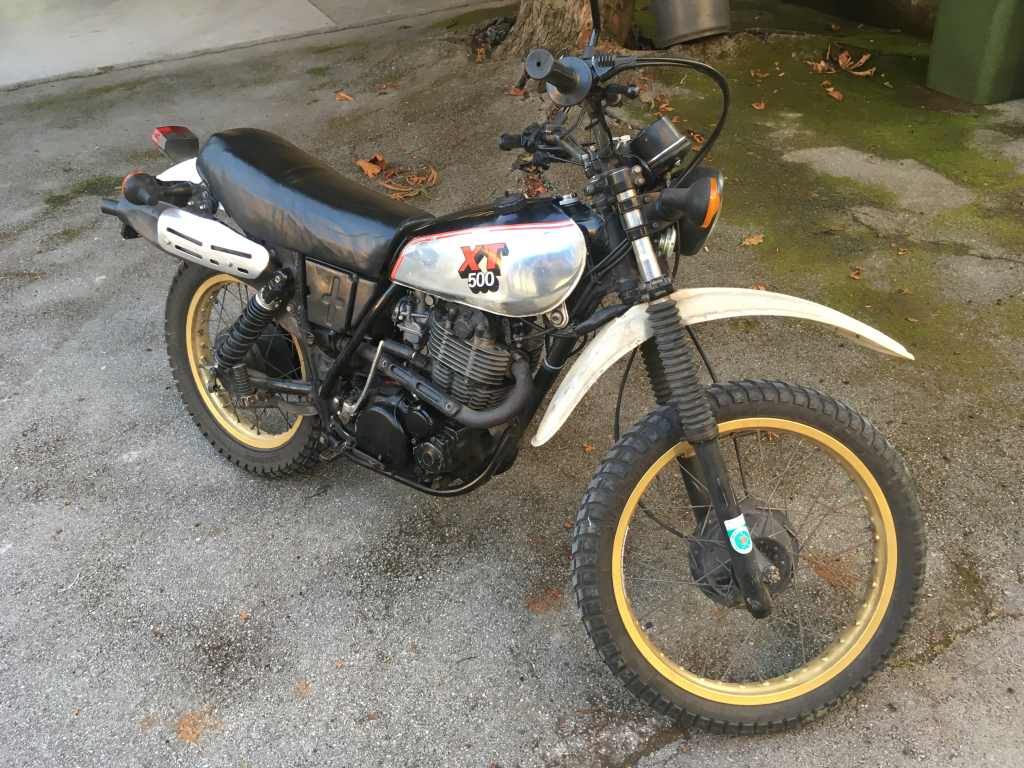

Meine XT.

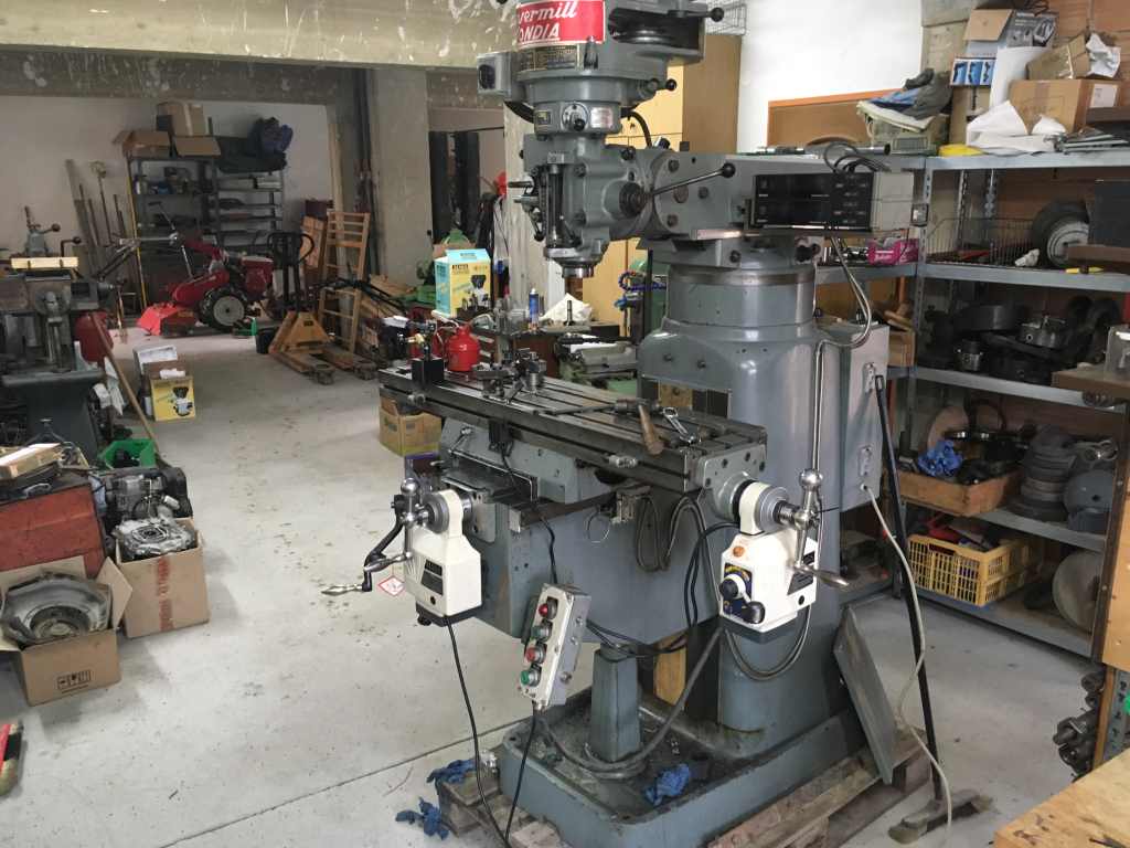

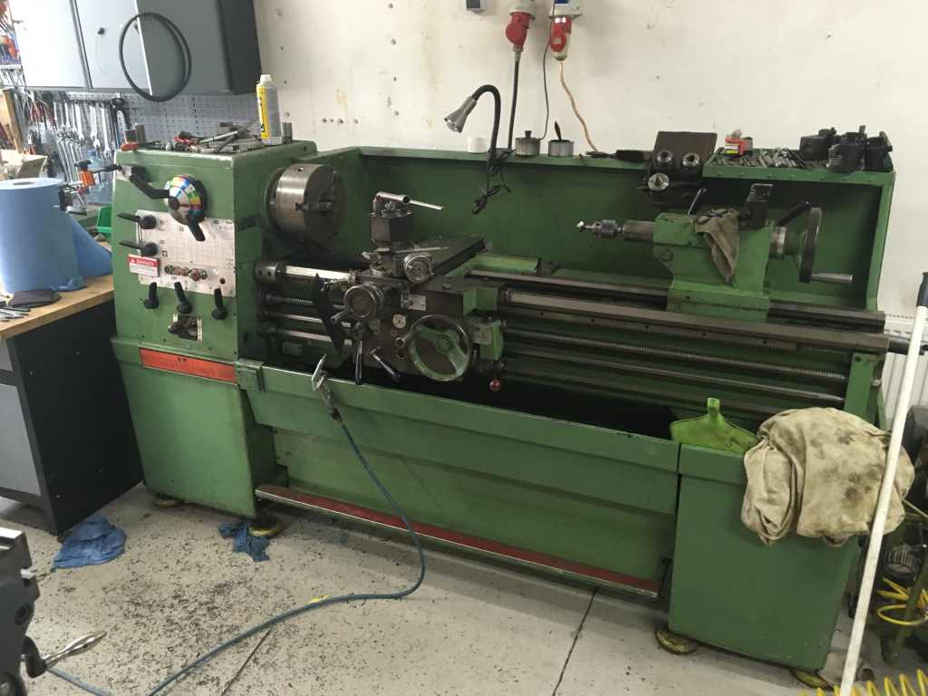

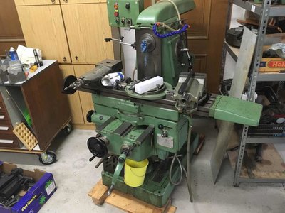

Und das wären dann die Sachen die mich etwas aufgehalten haben...
Beiträge: 4884
Re: Starkes Ruckeln ab Halbgas, Fehlersuche und Behebung
Beitragvon motorang » Fr Sep 16, 2016 5:49
Oha - amtliche Geräte. Bravo Michl!
Den Herbert kennst Du wahrscheinlich eh?
Quasi ein Nachbar von Dir (Neubau ...)
