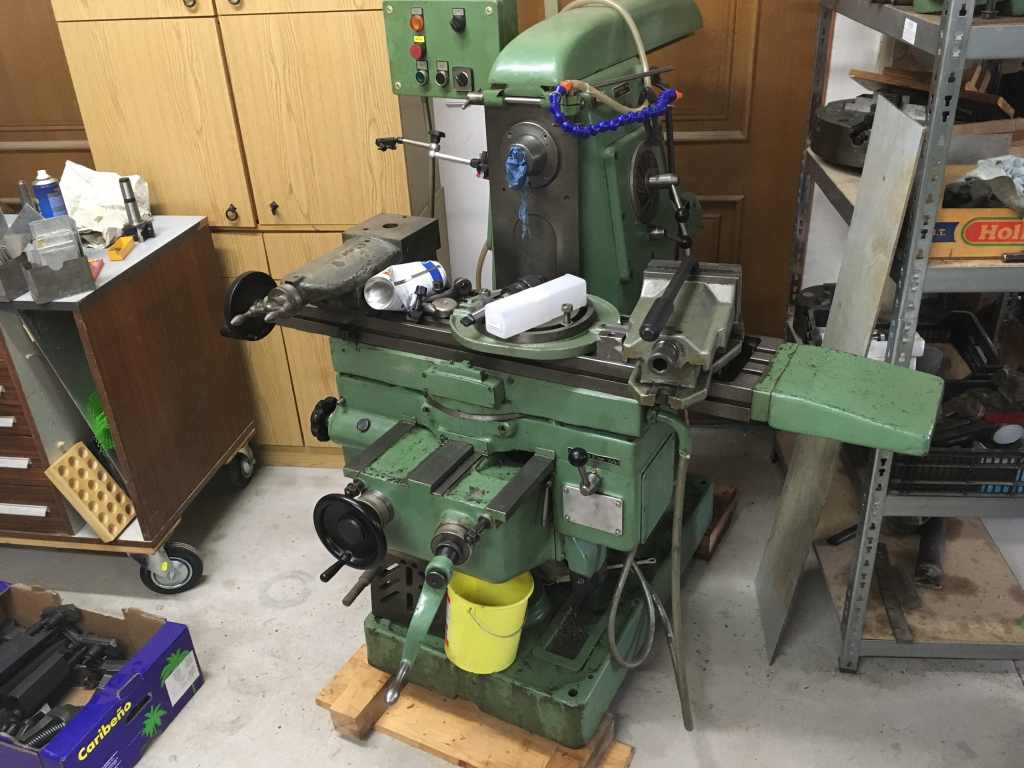

Und das wären dann die Sachen die mich etwas aufgehalten haben...

Oha - amtliche Geräte. Bravo Michl!
