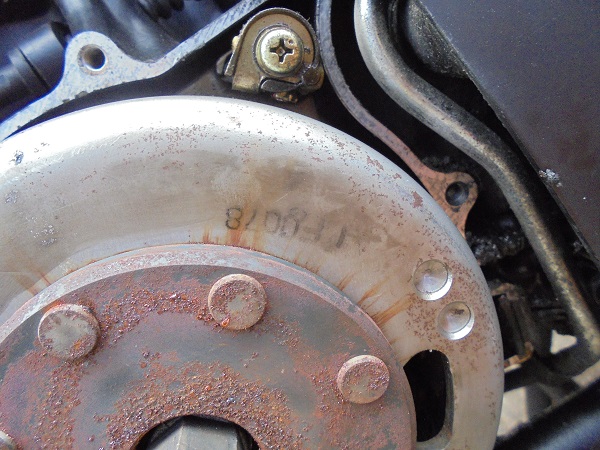

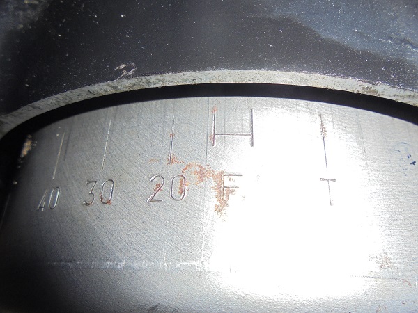

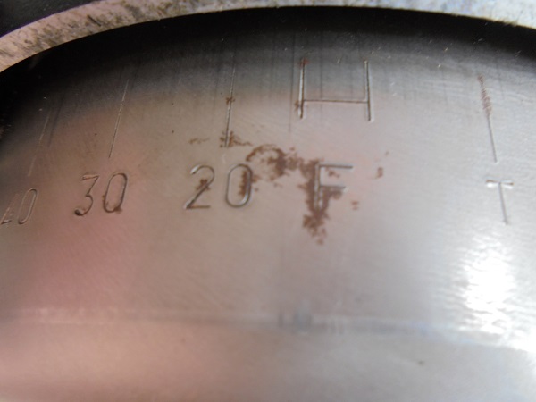

OK Danke ich geh nu mal raus und mach ein paar Bilder...bis gleich
guß kippi
guß kippi

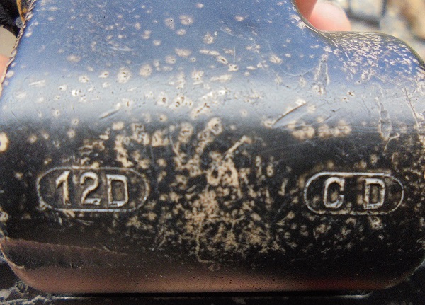

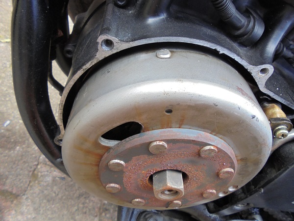

kippi
- Beiträge: 8
- Registriert: Mi Aug 24, 2016 20:39
Re: Kedo Zündspulen Anschluss

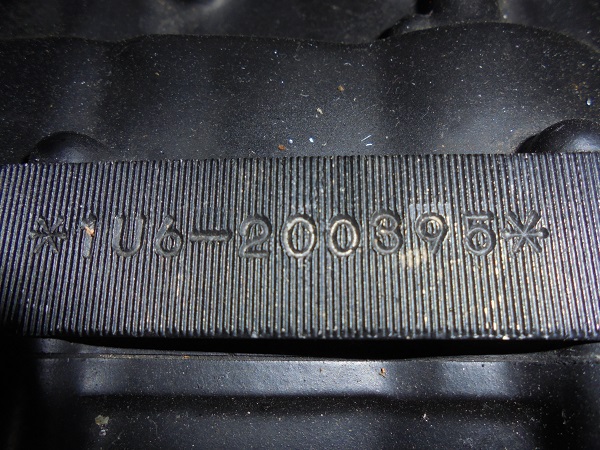

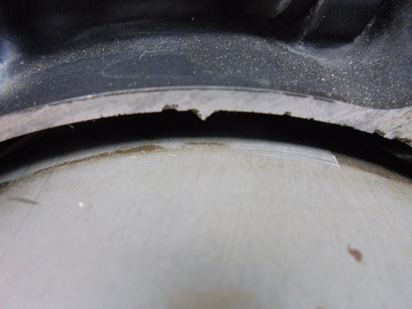

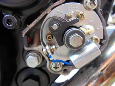

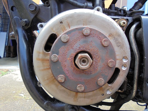

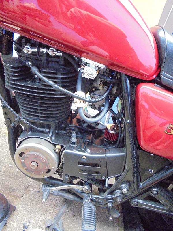

Hier die Bilder:
Zündspule die die drin war kommt sofort.

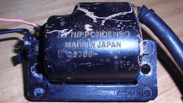

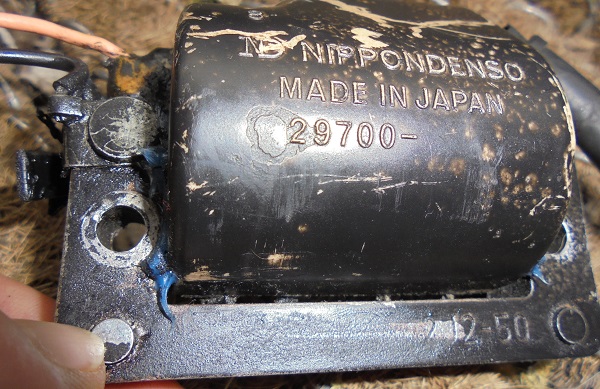

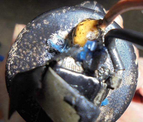

kippi
- Beiträge: 8
Hallo Ihr,
dies ist die ausgebaute, getauscht gegen Kedo Artnr.30100 Replika Spule passend SR500/XT500

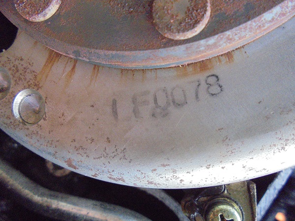

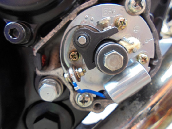

Servus,
SR Lichtmaschine, SR Zündspule, der Unterbrecher hat nur Reservefunktion, da fehlt das Kabel vom Unterbrecher ...
Du brauchst eine SR Zündspule, FALLS es an der Zündspule liegt. Dann passt es auch zum Kabelbaum, Regler etc.
Mit der XT Zündspule wird das nix.
Die Kedo 30100 funktioniert nur bei XT500 Magnetzündern. Hast Du nicht. Du hast ein lupenreines SR500 System.
Und dort anzunehmenderweise ein Problem mit der 330-Ohm-Spule (90% der Zündungsprobleme kommen daher).

- Beiträge: 6515
Ah, so is das.
Na dann hilft ein Unterbrecher- und Kondensatortausch ungefähr so viel, wie wenn Du bei einem Platten das Ersatzrad tauscht
Vermutlich wirst Du unter der Sitzbank noch ein schwarzes Blechkästlein finden, das ist dann die CDI.
