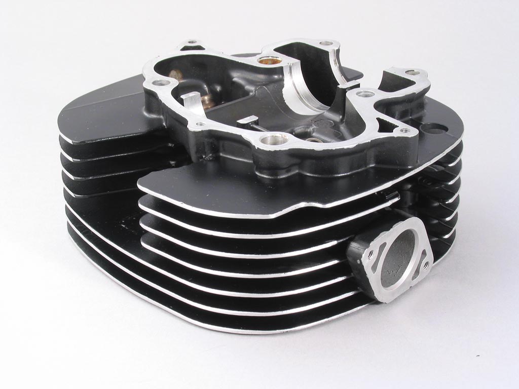

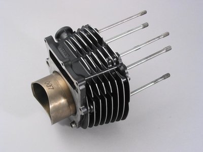

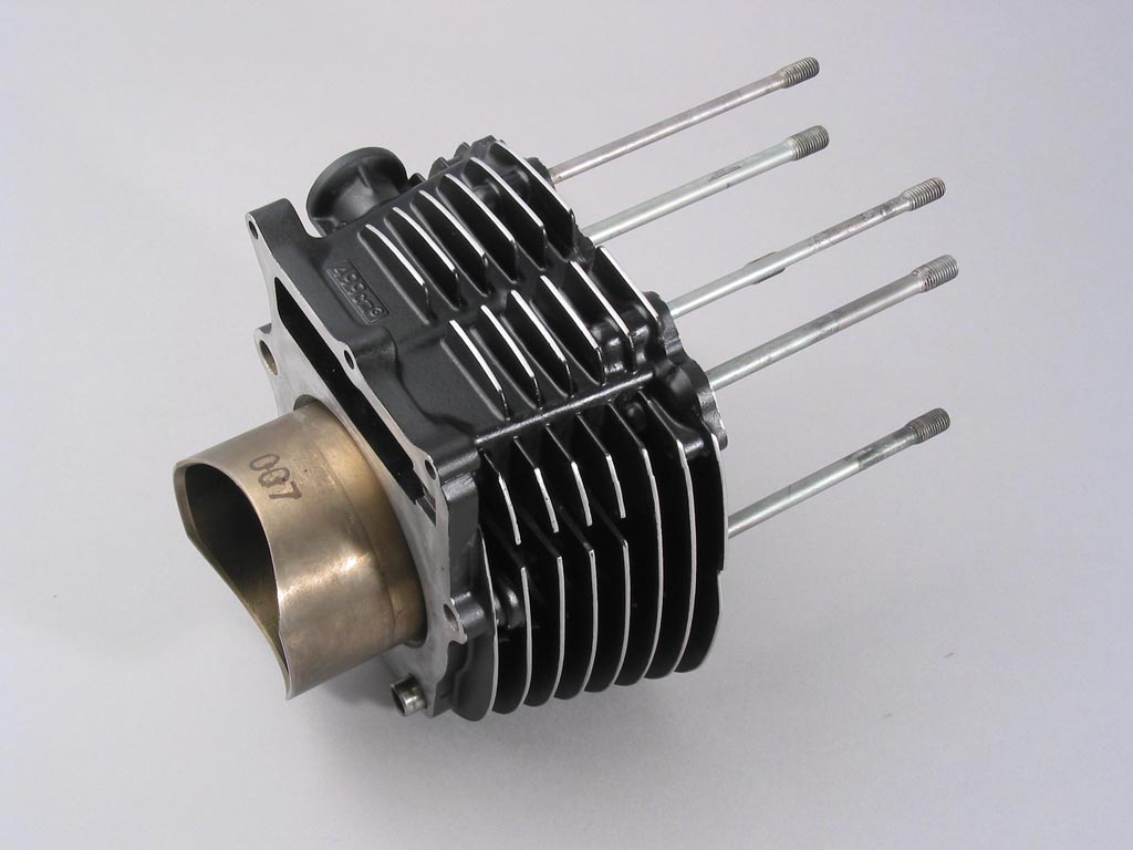

Ich würde seidenmatt nehmen, und ich denke auch, dass es so war. Pulvern ist natürlich schlagresistenter, aber ein Steinschlag-Schutz mit etwas Steinschlag ist ja am Ende auch eine stimmige Angelegenheit ...

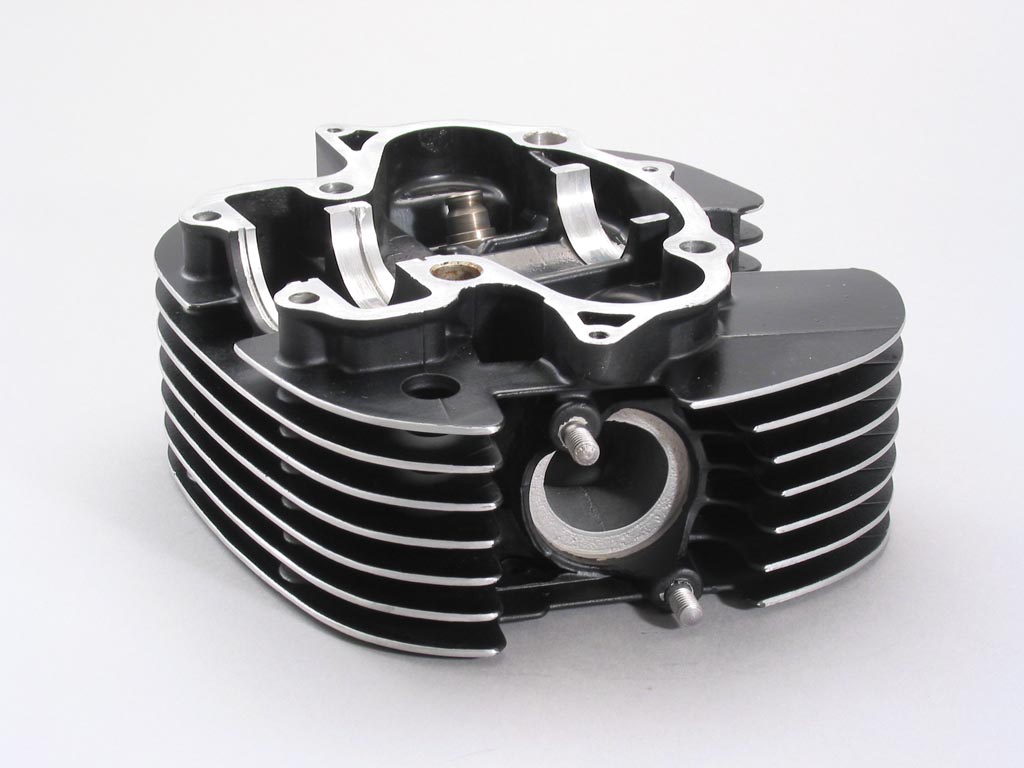

Kühlrippen werden "ganz rum" geschliffen, allerdings nur die Kanten, die sich gemeinsam auf der Außen-Ebene befinden, also nicht die zur Zylindermitte verlaufenden Kanten.
Im Prinzip so, als würdest du in der Theorie den Zylinder (und den Kopf) über eine Fläche mit silberner Farbe abrollen ... Überall da, wo der Lack anhaften würde, musst du schleifen
Gruß, Markus
Edith hat noch Bilder:
Gruß, Markus

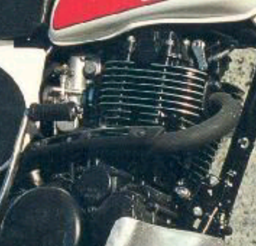

Bei den Kühlrippen dünkt es mich, als wären die auch vorne und hinten blank gewesen.
Vielleicht können die Prospektsammler ja mit besserem Bildmaterial dienen ?

Ich hab da auch noch einen (für Grossversion drauf klicken)Vielleicht können die Prospektsammler ja mit besserem Bildmaterial dienen ?
