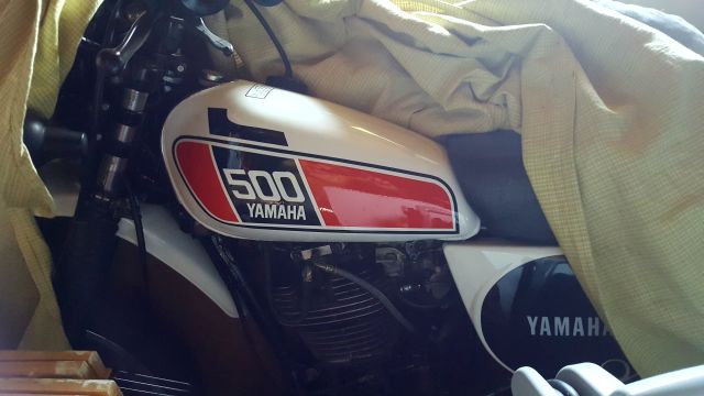

wenn ich das richtig lese, hast du eine XT 500 ab Bj. 80 mit Alutank und möchtest einen alten Stahltank darauf montieren?!
Leider geht das nicht plug&play wegen des von dir bereits erwähnten Lenkereinschlags und die Aufnahmepunkte. Man kann es allerdings umbauen. hierzu gibt es sicher noch Tips von den Anderen.
Aber: wenn du schon einen feinen Alutank hast, behalte diesen doch und lackiere ihn einfach weiß und versehe ihn mit einem XT500 Logo der Siebziger! Der Alutank kann nicht gammeln und ist leichter. Die entsprechenden weißen Seitendeckel kann man inzwischen als Repro neu kaufen. So hast du mit relativ wenig Aufwand eine XT500 im alten Design.
Bild zeigt einen Alutank Bj.85 mit 76er Design.
Beste Grüße und Viel Spaß
Lippi

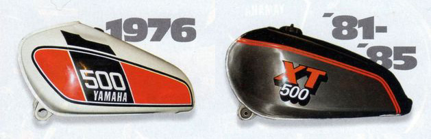

Aber: der Stahltank ist etwas bauchiger und gefühlt voluminösiger als der Alutank. Dieses etwas maskulinere Erscheinungsbild der Vor-80er-Modelle kriegt man mit dem Überlackieren des Alutanks natürlich nicht hin.

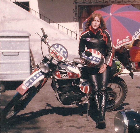

Hier nur so wegen Nostalg mein früheres 'Werk' (ach du schöne Hippie-Zeit...); so extrem wirds diesmal natürlich nicht mehr

@XT-Nick - Deinem "Aber:" stimm ich eben zu. Erstens bin ich Purist was die abfallende Linienführung Lenkkopf-Tank-Sattel angeht (Sattel wird angepasst werden) und Gewicht spielt sowieso keine Rolle; aus dem Rennalter bin ich raus :wink: Der Alte hat einfach die schönere Tropfenform und ist oben wie hinten etwas runder, wenn man sie so nebeneinander anschaut:

was hatte Dir die XT bitte getan, dass Du ihr das angetan hast???

HAHAHA Peter Fonda stand Pate; was sonst!?!

vermutlich wäre es einfacher gewesen eine weiße XT auf 12V umzurüsten. Wenn du es richtig machen willst, müssen die Tankhalterungen vorn und hinten angepasst werden, die Sitzbankbefestigung geändert und am besten auch eine alte Gabel nebst Brücken verbaut werden.
Aber wenn ich mir anhand der obigen Bilder vorstelle was du mit deiner XT vorhast, ist eine S bestimmt genau die richtige Wahl. 8)

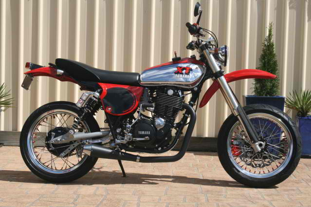

Du meinst ich hätte "sie" so behalten sollen wie sie war? :D
Nein echt, ich stell mir mehr so etwas vor, nur hinten fetter und vorne etwas schlanker und höher
(sieht ebenfalls nach altem Tank aus, nicht?)

...das hat aber gar nichts mehr mit Original zu tun.
Willst Du nur in Richtung Aussehen oder auch was da dran und drin ist?
Nur mal geschätzt :lupe: : Das dürften so ca. 50 PS sein
Über den Tank streite ich mich nicht. Habe beide. Und gefallen mir gleich gut.
Ich „liebe“ meine 86er, aber mir gefällt auch die 79er.
Alles andere ist Ansichtssache. Also nochmal: Viel Spaß beim Umbau
