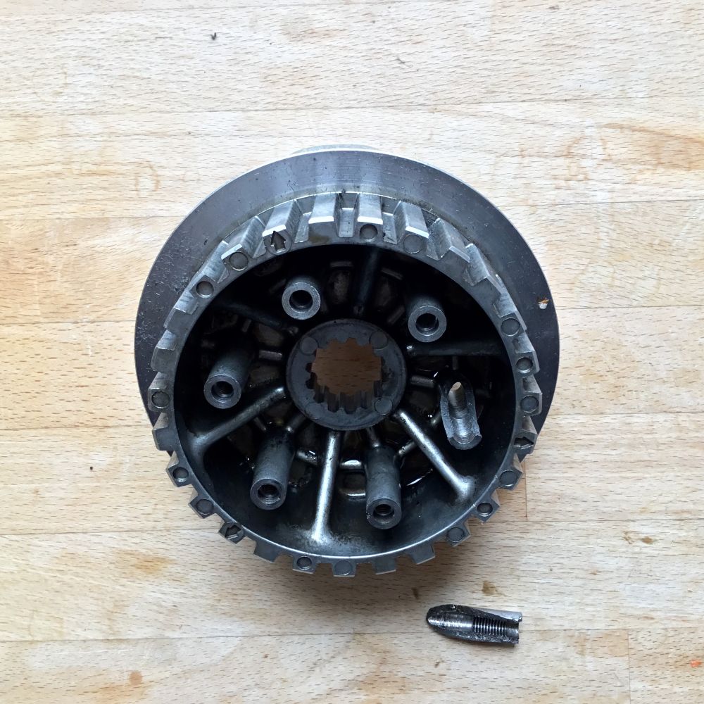

Ich habe schon einen Kupplungkorbdeckel durch zu starkes Anziehen einer der 6 Schrauben zerstört, ich plädiere hier eher für einen Drehmomentschlüssel mit dem korrekten Moment.
Dass man bei grobmotorischer Veranlagung ein M6er Gewinde rausziehen kann ist glaubhaft, aber wie dabei der Deckel beschädigt werden kann , ist mir schleierhaft.
Upps...mein Fehler. ich meinte Kupplungs-korb, nicht -deckel.

normalerweise ist sowas eher einem Vorschaden durch ungeeignete Gegenhalterei geschuldet. Die Pfeifen mögen keine Biegung.
