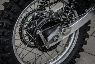

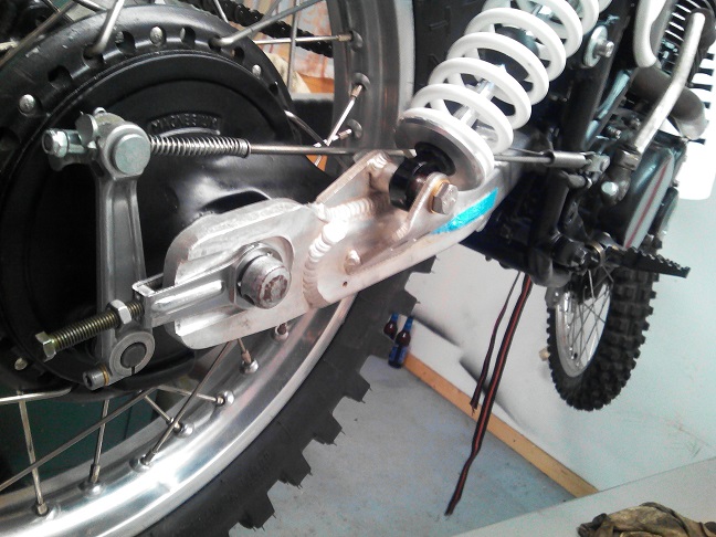

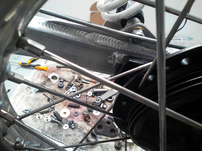

Hallo ,
wie einige sicher bemerkt haben ist die hintere Bremse noch nicht so optimal gewesen.
Die Schwinge ist ja für die TT Bj 1978 ausgelegt.
Daher habe ich mir die "alte" Bremsankerplatte besorgt und so verbaut.
Aber ich hatte nicht bedacht, das der Bremshebel dann so weit nach oben heraussteht. S. erstes Bild unten.
Also habe ich nochmals die Schwinge ausgebaut.
Einen Aluriegel hergestellt und angeschweißt, um die Bremsankerplatte der TT 500g einzubauen. S. letztes Bild unten
Diese passt zu der Ansteuerung mit der Bremsstange über der Schwinge.

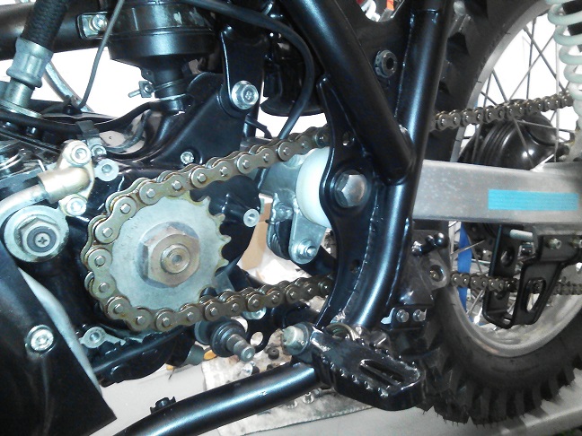

Die Polyamidrolle ist etwas größer als die von Kedo, so passt die Kette mit den 390 er Federbeinen besser.

Bei den XTs geht doch die Schubstange unten durch, oder? Kannst du diesbezüglich mal Licht ins Dunkel bringen? Habe Beides schon gesehen!
Heamlo
- Beiträge: 131
Re: Restauration tt 500g
Bei der TT 500 ab Bj 1979 verläuft die Bremsstange direkt vom Bremshebel über der Schwinge.
Die hintere Bremsankerplatte wird ähnlich wie die vordere über einen Vierkantriegel geschoben und so arretiert.
Bei den früheren Modelle verläuft die Bremsstange unter der Schwinge. Die Bremsankerplatte wird mittels einer Strebe verschraubt.
Gruß Kai

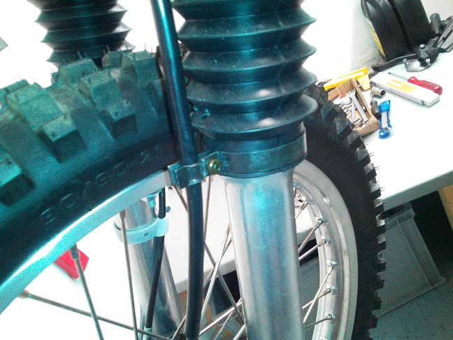

Der untere Halter für den Bremszug ist endlich angekommen. (USA)

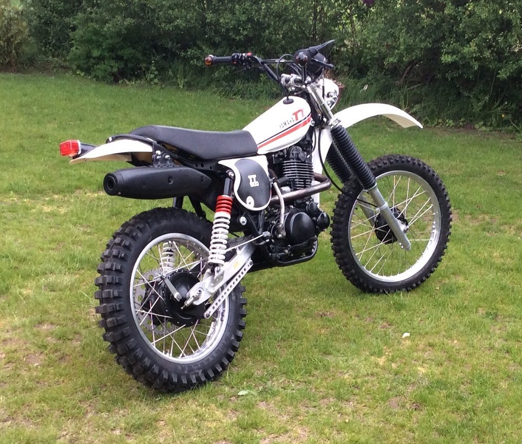

wird ein schönes moped, gratuliere!
was ich ändern würde:
das blech zwischen mutter und hinterem bremshebel ist die schnellentriegelung und gehört auf die federseite.
der lenker: viel zu hoch und zu stark gekröpft.
off road völlig ungeeignet.
gruss
jürgen

Danke Jürgen,
das mit der Bremse kam mir auch schon komisch vor.
Werde ich gleich morgen tauschen.
Kommt dann hinten die Flügelmutter drauf?
Der Lenker ist eigentlich genauso hoch wie der Originale der TT.
An dem hatte ich mich orientiert.
Ich werde zum Vergleich auf jeden Fall mal einen flacheren testen und bedanke mich für die Hinweise.
Kai

Servus Kai,
schön gemacht.

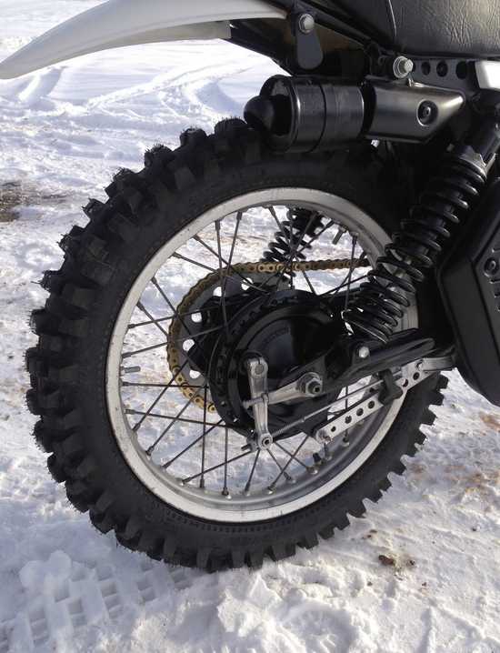

Hier mal ein Bild von der 79iger TT. und hier die Lösung zur hinteren Bremsbetätigung der 76-78iger TT 500
Bei den XTs nur der Vollständigkeit halber sieht es so aus:
Der Hebel war allerdings bei den XTs später aus "Stahlblech" geformt.
An welchem TT Lenker hast Du Dich orientiert?
Die 79iger-81iger TTs haben einen etwas flacheren Lenker als die
Vorgänger TTs. Kann aber nur in Zusammenhang mit dem YZ Tank täuschen.
Der Kedo Repro Art. Nr: 22470 hat z.B. die richtige Form...
Gruß und viel Spaß mit der TT.
schön gemacht.
