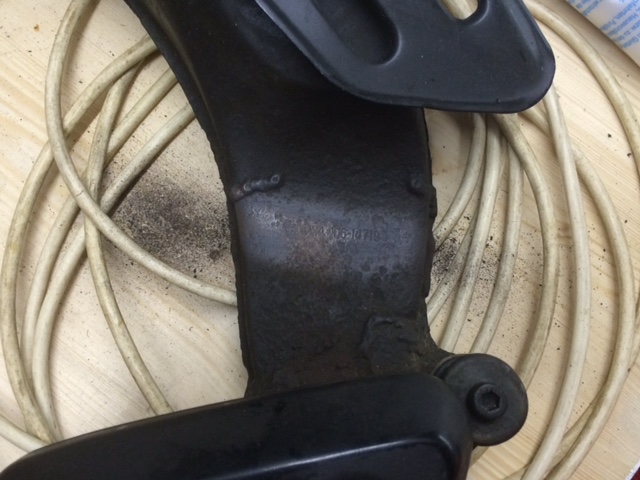

Also, die Nummer ist schon hinterm Dämpfer in Ausbuchtung.
Rahmennummer ist m.W. sagen wir mal unüblich.
Bei allen mir bekannten originalen Dämpfern sieht sie so aus, wie auf den angehängten Bildern.
Vielleicht nicht so narbig...
Da steht Yamaha 1U6-14710 - Bin mir nicht sicher ob da noch ein Stern hinterherkommt.
Fotos hab ich schnell mit'm Handy gemacht und war zu faul sie zu drehen
Edit: Seltsam, auf iPad sind die Bilder falsch rum, aufm Rechner stimmen sie dann doch

Hier noch zwei Bilder mit Nummern, eine von nem Originaltopf und eine vom Edelstahltopf, mit freundlicher Genehmigung von UweD!
Hier sieht man nun zusammen mit den vorher geposteten Bildern, dass sie die gleiche Nummer haben!
1u6163768
1u6163768
- Yahmama
- Beiträge: 609
- Wohnort: Schaffhausen
Re: Auspuff: Edelstahl-Replica
Dann hats nichts mit der Rahmennummer auf sich, dann ist es wohl die Teilenummer. Ich entschuldige mich für mein unwissende Behauptung.
