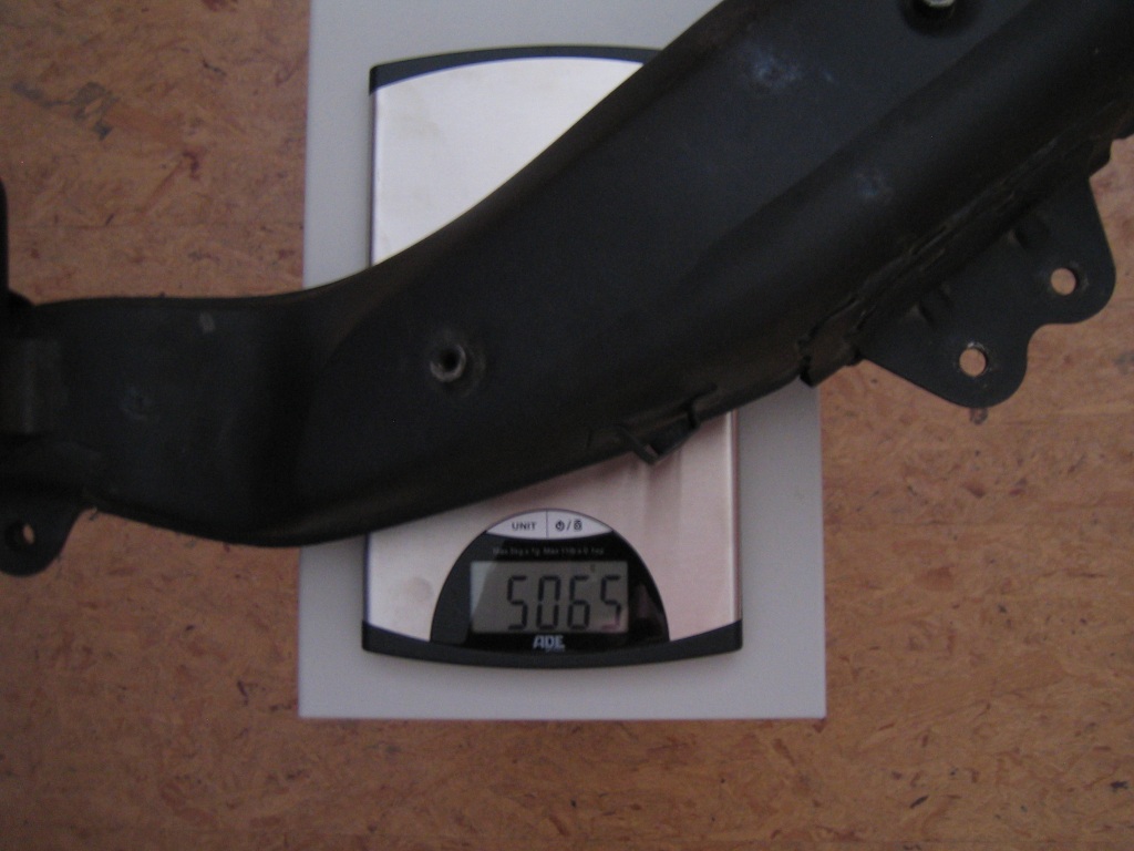

evtl. bekommt man den Edelstahltopf auch nur in Verbindung mit einer Einzelsitzbank eingetragen. Gibts eigentlich irgendwo eine Gewichtsangabe für den Vergleich zum Original?

PeJo
Beiträge: 1578
Wohnort: Oberachern
Re: Auspuff: Edelstahl-Replica
Beitragvon PeJo » Mi Jul 07, 2010 19:25
5065 gr

5065 gr
der orginale (sieht so aus ) oder der schon lackierte Edelstahlpuff.... :gruebel:

5065 gr
Jack...
Jepp,
ist der Originale mit Originallack aber ohne Hitzeschutzbleche :?

Beitragvon Frank M » Do Jul 08, 2010 11:39
schön (schwer). Jetzt wäre doch auch mal das Gewicht der VA-Nachfertigung interessant.
@merry: je nach Mehrgewicht bleibt dann halt nur noch Zuladung für eine Person über...
