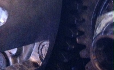

Nach dem Ein und Ausbau der Ölpumpe und Kupplung. Hab ich folgendes
Problem;
Das Zahnrad des Kupplungskorbs steht dem Zahnrad rechs daneben 4 mm über.
Siehe foto ist das Normal so?
Ich kann mich nicht erinnern ob das beim Ausbau so war
Lg mickey

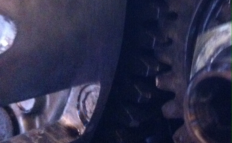

Hier das foto

Hi,
schau mal nach im einen der letzten Forumbeiträge "mein erster Motor" auf Seite zwei, ähnliches Bild und Antwort :"Wenn zwischen Primärrad auf der Kurbelwelle und dem Kupplungsrad kein Unterschied ist, ist alles ok."
Hast auch alle Scheiben drinne?

Beitragvon rei97 » Mi Feb 10, 2016 18:51
Dreh mal das Antriebsrad der Ölpumpe.
Ich nehme an dass Du das falschrum montiert hast.

Also jetzt nach festziehen der Kupplungszentralmutter hat sich wieder alles gebessert alles fluchtet ohne Überstand.
Danke an alle Beteiligten
