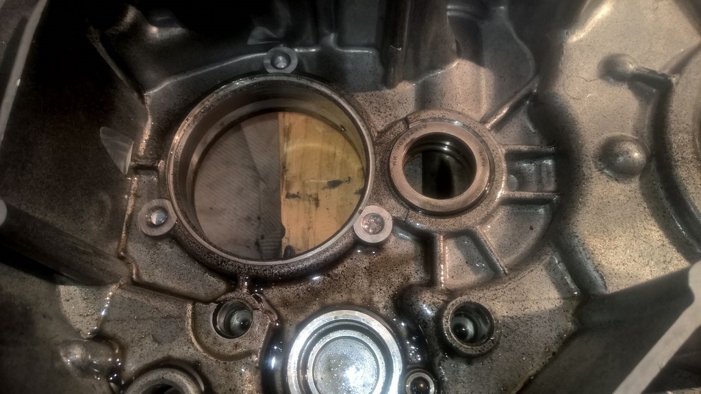

Heute war ein scheiß Tag.... Erst hab ich mir beim Kurbelwelle raus drücken ein Veilchen geschlagen. Dann wollte ich das Getriebeausgangslager ausbauen...
Dabei ist mir eine der drei Sicherungsblech-Schrauben abgebrochen...
Also sauber zentriert und erst mal mit einem 1mm Bohrer komplett durch gebohrt, dann 2mm und Torx reingeschlagen....
Abgebrochen
hab ich aber wieder aus der Bohrung bekommen. Also 2,5mm gebohrt und (ich lerne ja nicht) Torx reingeschlagen...Abgebrochen
Aus ende keine Chance den herauszubekommen.... Nebenbei hab ich auch noch Das Nadellager der Getriebe-Hauptwelle Links zerstört weil ich abgerutsch bin und GENAU den Käfig getroffen habe
Hab jetzt aufgehört und die Schnauze voll....

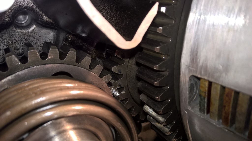

Hier ein Bild des Dramas. Der Torx steck noch .... genau in der Mitte
Irgendwelche Vorschläge wie ich das wieder hinbekomme?

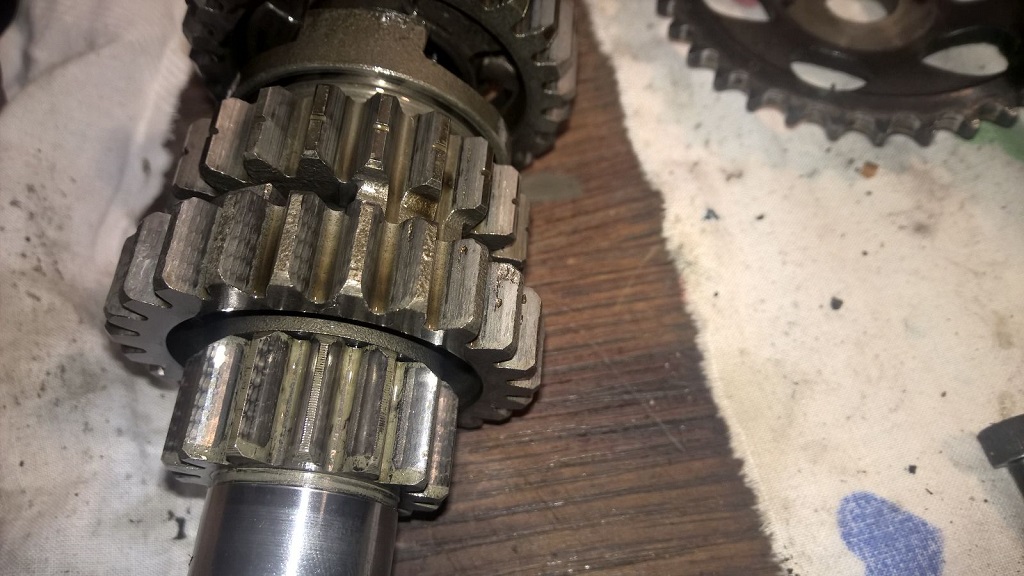

Edit: Noch was gefunden.... Schrott?

Der abgebrochene Torxbit wäre nicht nötig gewesen. Die Schrauben sind geklebt.
Wenn man den Torxbit schön heiß macht, lässt sich der Schraubenrest recht leicht rausdrehen.
Woher ich das weiß? Habs gerade vorgestern am letzten Motor in meinem Motorfred in SR-XT-500.de gemacht.
Jetzt ist natürlich damit Essig. Beim Versuch den Bit-Stummel rauszubohren, wird dir jeder Bohrer abbrechen.
Bliebe noch die Möglichkeit den Dom von aussen anzubohren, bis Du im Sackloch landest. Da Du die Schraube durchbohrt hattest, kannst Du den Stummel von aussen rausschlagen. Dann den nächsten Bit reinschlagen, erhitzen und das Ganze gefühlvoll rausdrehen. Das Loch von aussen mit Flüssigmetall zu machen.
Die Pittings im Getriebe findet man in jedem 2. Motor. Der 3. und 4. Gang sind da meist die Kandidaten.
Die Zahnräder laufen im recht dünnen Motorenöl und eben nicht in Getriebeöl. Das und untertouriges rumhacken scheinen die Ursachen für das zu sein. So wie das allerdings aussieht, kann das Getriebe noch ewig weiterlaufen.
