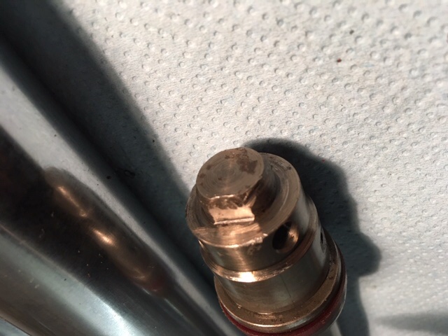

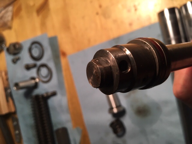

- Beiträge: 7184
Re: Gabel zerlegen
dann machs doch wie von Fabi empfohlen mit einem Stück Rohr. Das steckst du in das Standrohr von oben rein auf die Schlüsselfläche (Bild 1) und kannst damit die Innereien beim Lösen der Schraube unten (Bild 2) gegenhalten. Mehr "Sonderwerkzeug" braucht's dafür wirklich nicht.
- UweD
- Beiträge: 2314
Re: Gabel zerlegen
Hallo zusammen
Weil ich gerade eine auseinander habe, hier mal ein paar Bilder.
Sonderwerkzeug selbst gestrickt. Das schon beschriebene Rohr tuts aber genauso.
