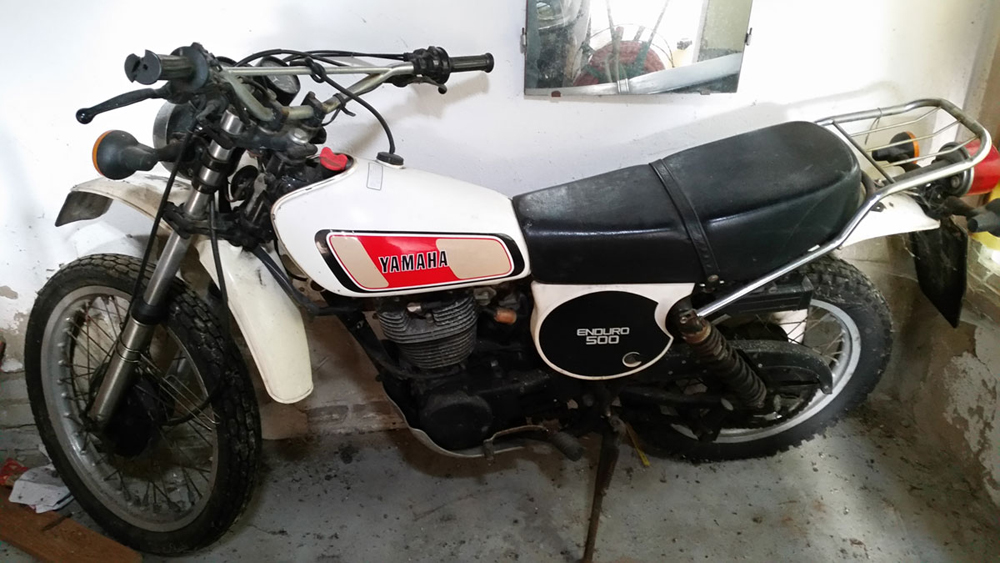

Zu meinem Anliegen: In meiner Verwandtschaft gib es eine XT 500 Bj. 76/77 mit ca. 32000 km Laufleistung (1ter Hand). Steht seit über 35 Jahren trocken unter einer Plane in der Garage und ist seit dieser Zeit auch nicht mehr gelaufen. Sie wurde einmal quer durch die Sahara gefahren. Motor dreht und ansonsten macht die Maschine noch einen, dem Alter entsprechend, guten und unverbastelten Eindruck.
Lohnt sich so eine Maschine zum restaurieren? Motorrevision? Vergaser komplett reinigen und andere Flüssigkeiten wechseln ist klar. Neue Reifen sowieso!
Auf den einschlägigen Verkaufsplattformen werden ja teilweise astronomische Summen aufgerufen für die ersten Jahrgänge (ist doch kein Jahrhundert Bordeaux ;) )
Tank hat eine Delle und hier und da nagt der Rost.....

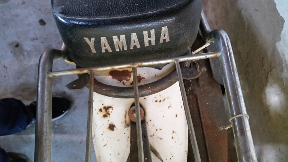

eine ziemlich unverbastelte '77er in gut abgelagertem Zustand. Schön ist, dass eigentlich alle für dieses Baujahr speziellen Teile vorhanden sind. Selbst der seltene Gepäckträger ohne Streben und Stützen scheint noch ungeschweißt zu sein.

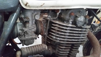

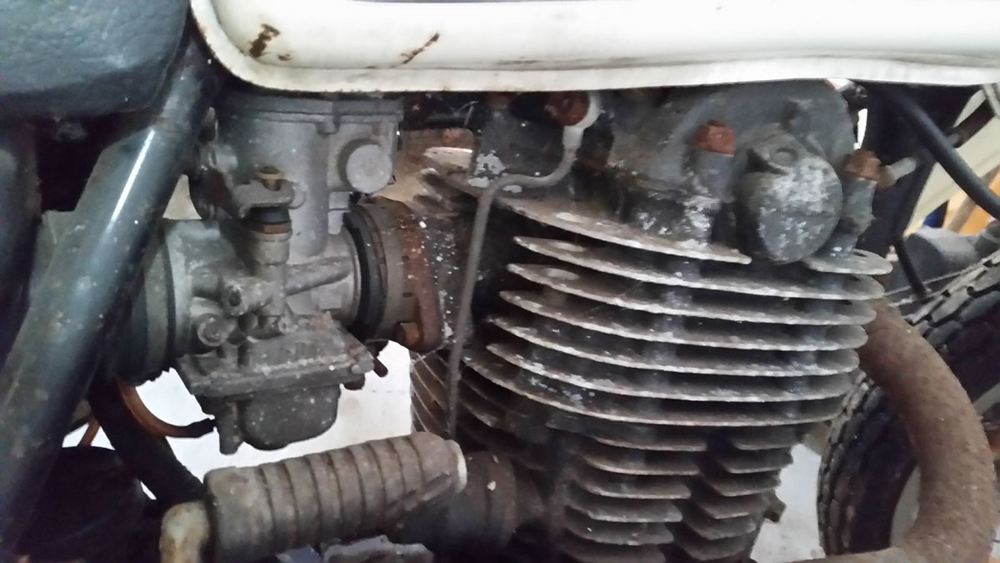

Wenn der Motor nicht nachweislich kaputt ist würde ich erstmal versuchen sie zum Laufen zu bringen. Läuft der Motor ohne auffällige Geräusche sollte ein großer Service für die Wiederinbetriebnahme erstmal reichen.
Mit neuen Reifen oder einem geliehenen Radsatz und Kurzzeitkennzeichen hätte man nach ausgiebigen Probefahrten schon mal ein ganz anderes Bild vom technischen Zustand und den anstehenden Reparaturarbeiten. Oberflächenrost kann man teils wegputzen oder wie Fabi schon sagt, mit einem öligen Lappen "entschärfen".
Prima Restaurationsbasis, egal ob es nun eine Q-Tip-Showroom-Standuhr oder ein patiniertes Gebrauchtmoped werden soll.

wie bereits beschrieben. Mach eine oberflächliche Motor, Zündung - und Vergaserinspektion (Öl, Sauberkeit). Ganz wichtig. Check den Tank auf Korrosion (unbedingt ein neuen Benzinfilter rein) und prüf mal ob die zum Laufen zu bringen ist. - Mit äusserster Vorsicht.

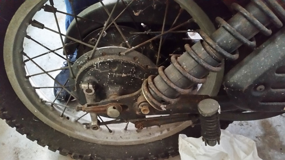

Schwachstellen: Korrosion der äusseren Lager beachten (Radlager, Schwinge und Gabel) und schau Dir mal die Standrohre an (Dichtigkeit/Korrosion)
Der Zustand siht eigentlich recht gut aus (Tank, Rahmen). Schönheitsmaßnahmen wie Fender lackieren kannst Du selber machen. Ebenso Rahmen.
