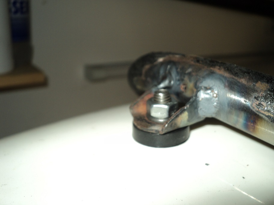

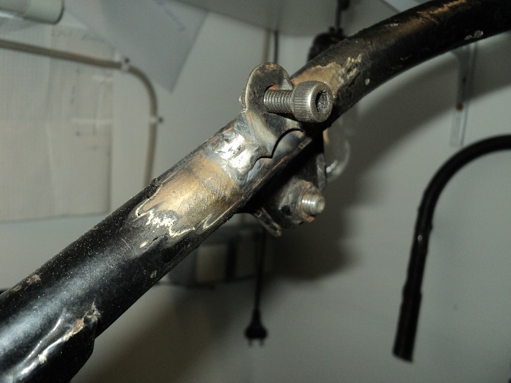

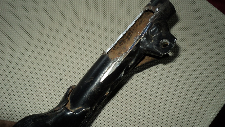

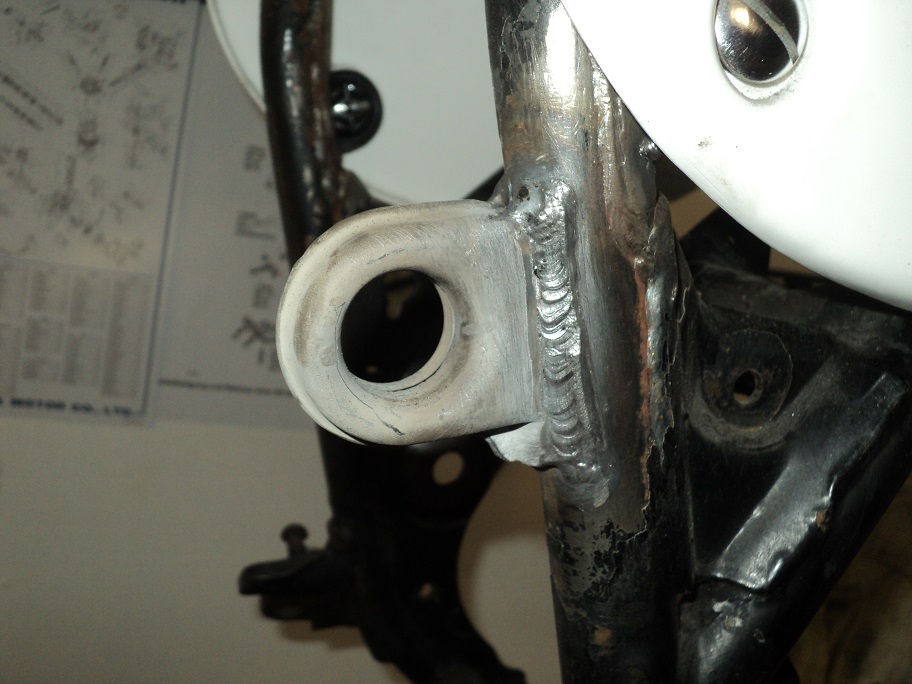

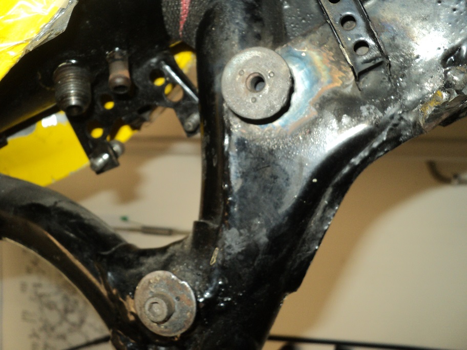

Vorsichtig ohne Materialverlust am Halter herausgetrennt:
Heamlo
- Beiträge: 131
Re: Restauration tt 500g 1980
Das doppelte Blech getrennt und so wird er angeschweisst.
Die Position lässt sich durch den Auspuff perfekt ermitteln.

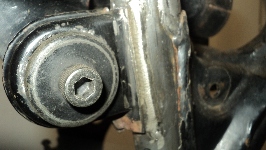

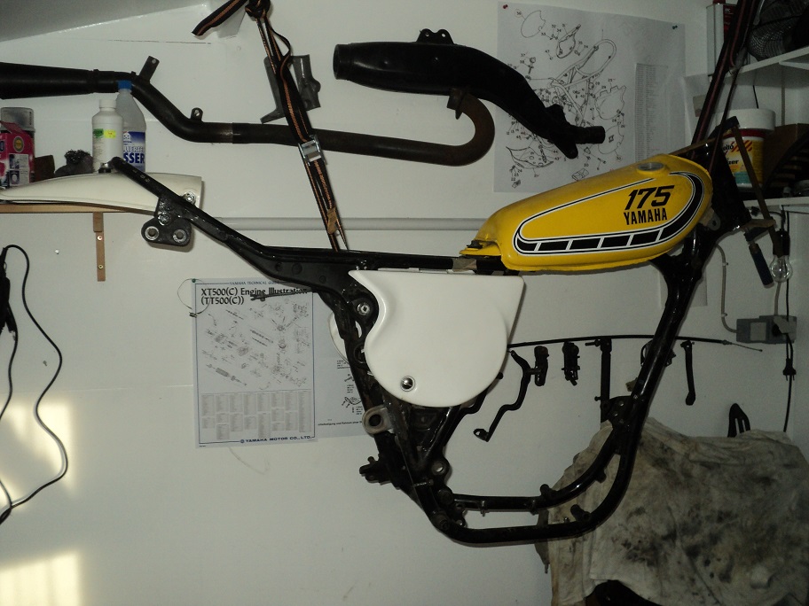

Nun geht es verspätet weiter !
Wir hatten einen Todesfall in der Familie.
Dann ließ mich der Schlosser meines Vertrauens hängen und begab sich auf Montage nach Spanien.
In den folgenden Bildern sieht man die Schweißarbeiten am Rahmen.

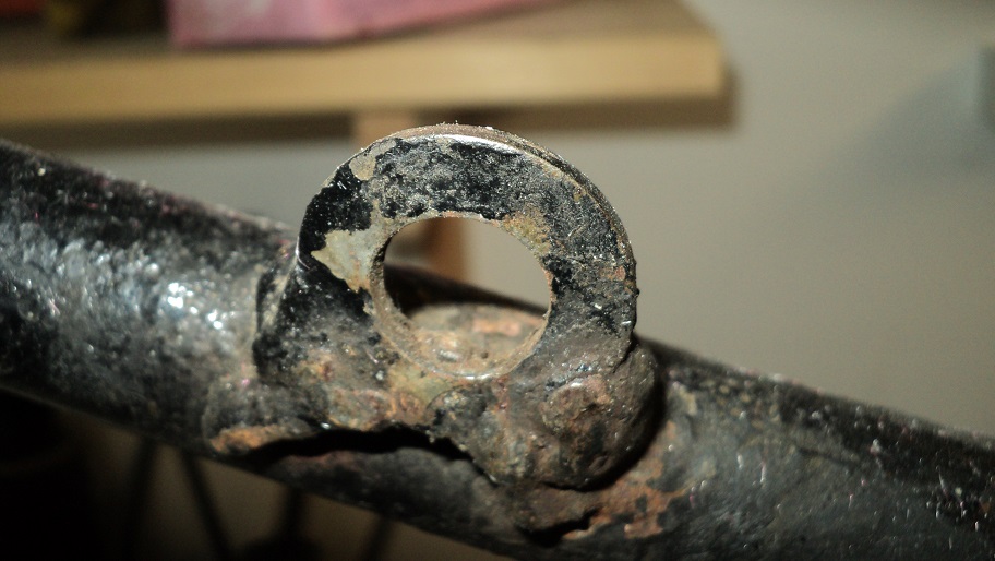

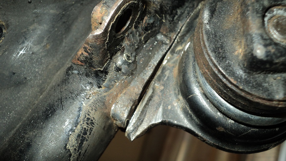

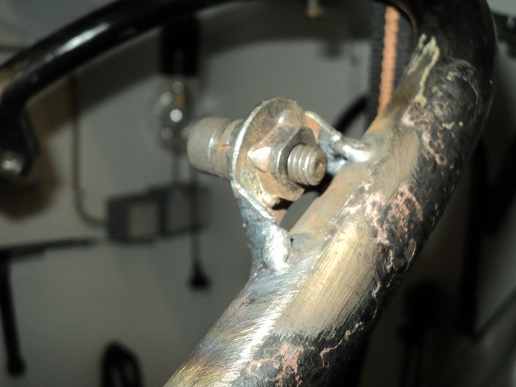

Die hinteren Kotflügelhalter waren allesammt Schrott.
Irgendwelche Blechreste und eine Unterlegscheibe waren angeschweißst.
Ich habe ein Rahmenteil aus den USA gekauft.
12 $ + Versand. Unten habe ich eine pdf von dem ebay Angebot angehängt.
Die originalen Halter abgetrennt und zusammen mit einem neuen Heckkotflügel (Kedo)
positioniert und angeschweißt

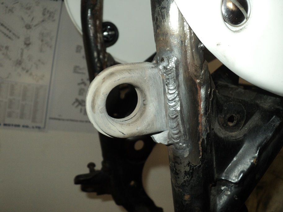

Heamlo
- Beiträge: 131

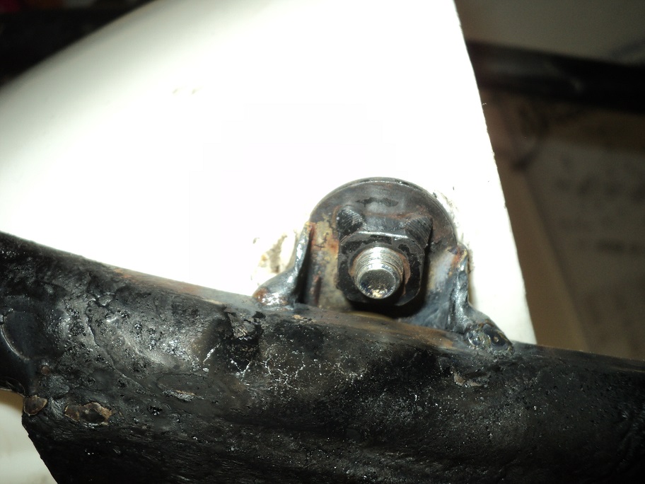

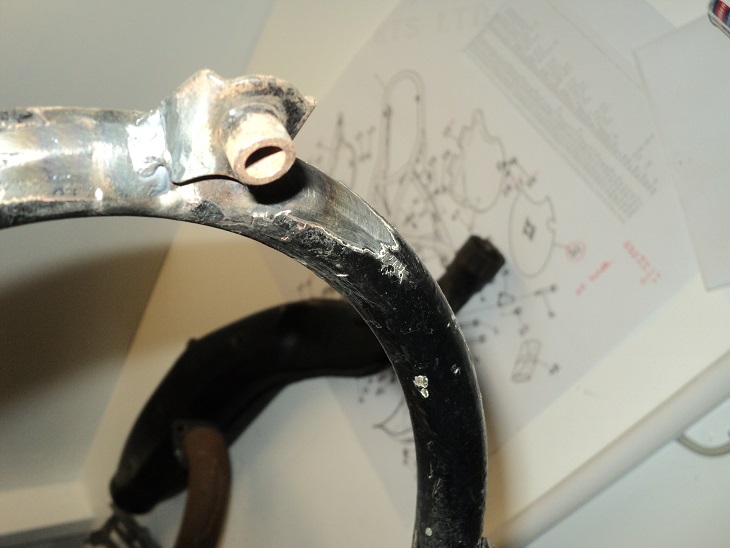

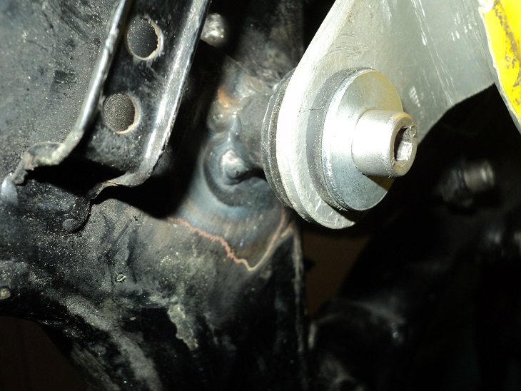

Die Halter wurden sauber abgetrennt und der Rahmen geglättet.
Dann alle drei neuen Halter am Kotflügel verschraubt.
Das Ganze ausgerichtet und fixiert und angeschweißt.

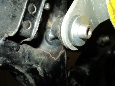

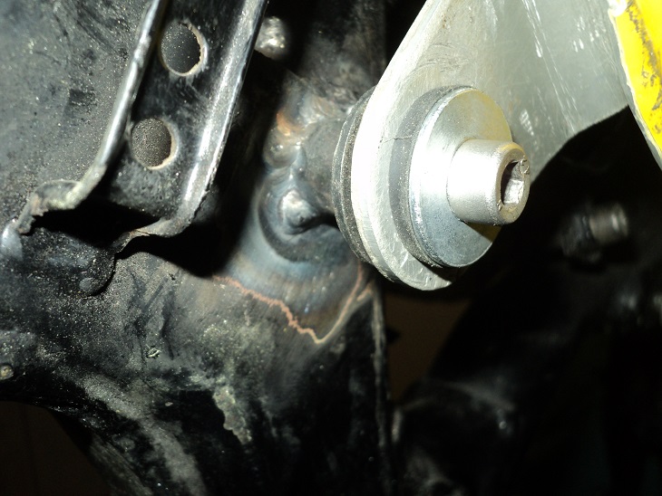

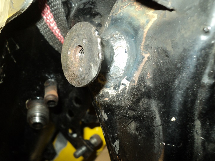

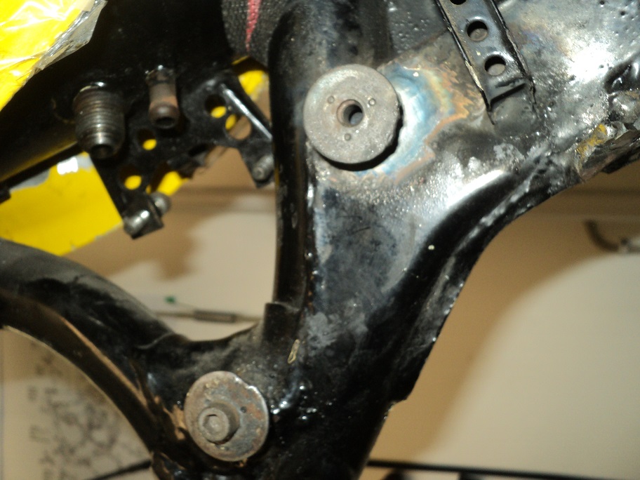

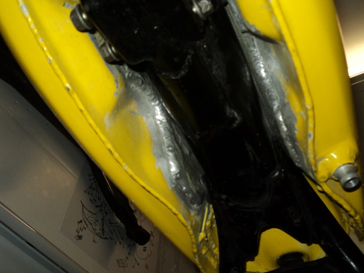

Für den Anbau des Tankes (yz ) wurden neue (zusätzliche) Gewinde erforderlich.
Auch hier half mir der Händler aus den USA mit einem Rahmenteil.
Ich trennte beide Tankhalterungen sauber raus und ließ die beiden originalen Tankhalterungen als zusätzliche anschweißen.
Heamlo
- Beiträge: 131

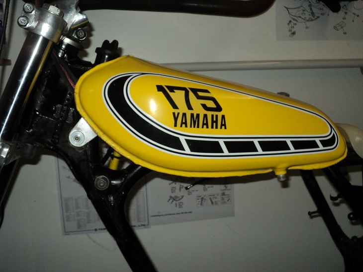

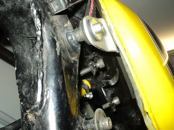

Der Tank kann nun an der hinteren Halterung mit neuem Lagerungsgummi festgeschraubt werden.
Die Höhe vorne wird justiert.
Aus Lampenhaltern (Alu 2,5 mm) habe ich zwei Halter gebaut.
Gummimuffen und Buchsen universal von Kedo für M6 Bohrung im Halter 13 mm.
Diese werden angepasst und verschraubt.
Der so aufgesezte Tank wird dann genau ausgerichtet und fixiert.
Dann muß der Rahmen mit Tank zu einem Tankbauer (Aluschweißer) um die Halter in diser Position anzuschweißen.
Zuletzt geändert von Heamlo am Mi Jan 13, 2016 8:22, insgesamt 2-mal geändert.

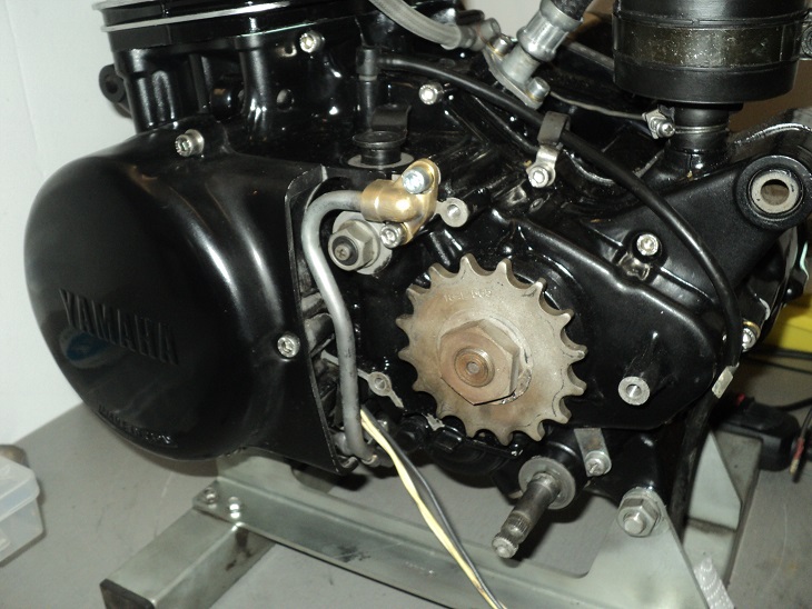

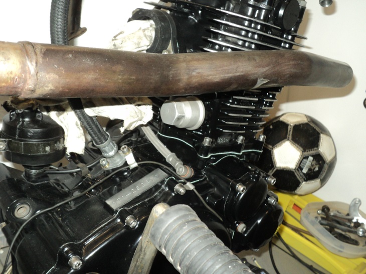

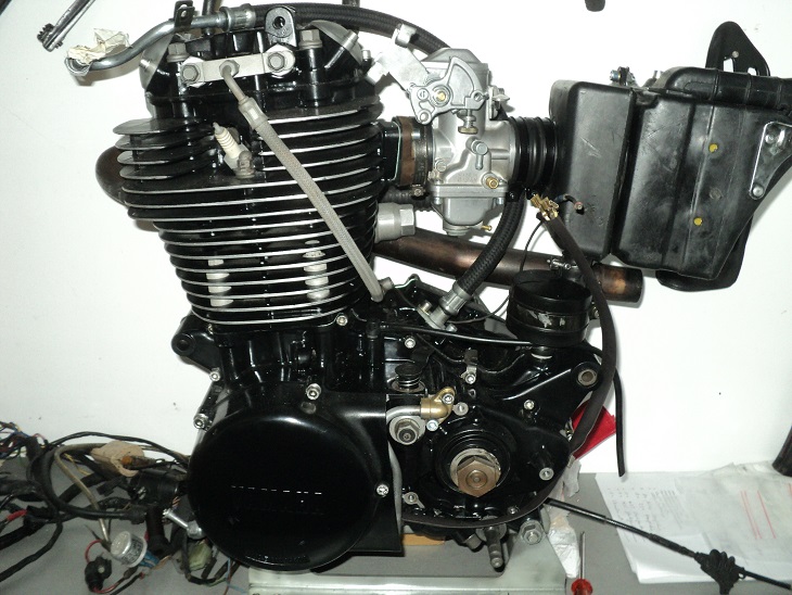

Während der Rahmen außer Haus war war ich aber nicht ganz untätig.
Der Motor wurde komplett überholt.
Neue Pleuellager, Kolben, Kipphebel, Kipphebelwelle,
Zylinder auf Übermaßausgeschliffen.
Alle Dichtungen und Simmerringe erneuert.
Gestrahlt und neu lackiert.
Unten die Bilder
Unten die Bilder

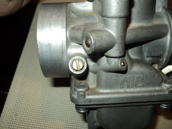

Heamlo
- Beiträge: 131

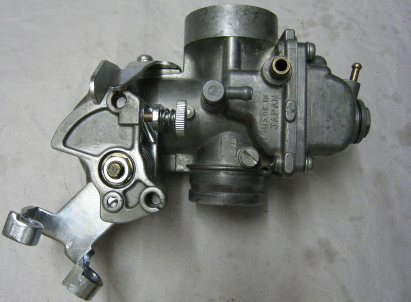

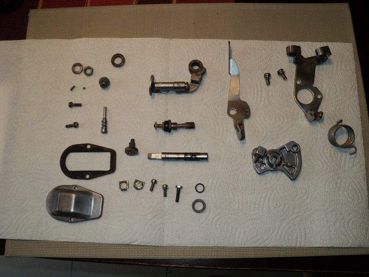

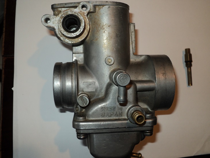

Der Vergaser ist ein 1 T1 60
Nicht ganz original (2Y0)
aber in ganz gutem Zustand erworben.
Danke an dieser Stelle nochmals Danke an Nico
Ich habe den Vergaser komplett zerlegt, gereinigt und die Dichtungen erneuert.
Der Luftfiltertrakt wurde gründlich gereinigt und mit neuem Filter und Dichtungen montiert.

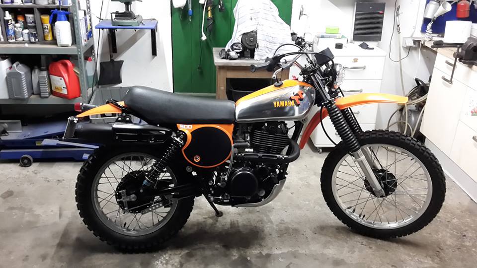

Rrrrrrrrrrrrrrrrrrrrespekt! Das wird ja was ganz Feines.... Ich habe tatsächlich (Jaaahaa, Martina... unglaublich, ich weiss) auch eine TT endlich fertig gestellt, mein Rahmen war nicht ganz so kaputt wie deiner, dafür ist das Heck aber etwas krumm (was ich erst bemerkt habe, NACHDEM der Rahmen neue Farbe bekommen hatte und ich den Bock quasi schon fast am Laufen hatte....egal)
Viel Spass weiterhin und mach mal fleissig Bilders, das sieht alles super aus, vor allem mit dem YZ Tank...

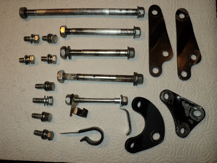

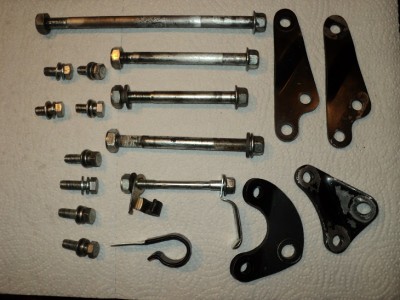

Die Motorhaltebolzen habe ich im Paket mit allen Klammern und Kabelführungen sowie Scheiben aus Albuquerque von einer 1976 XT.
40 Jahre alt und super Zustand.
Die Alumotorhalterungen waren dabei, werde ich wohl verkaufen da meine TT Halterungen noch sehr gut sind.
Außendem hat ein Halter eine andere Form.
Ist wohl bei der TT doch nicht alles wie bei der XT.

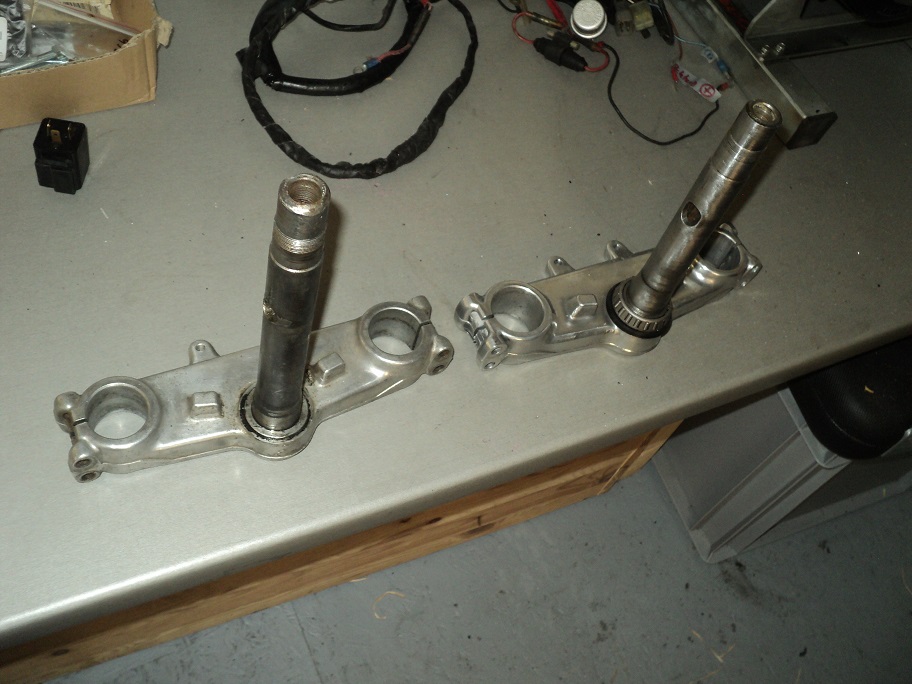

Der Lenkdorn / untere Gabelbrücke der YZ 465 und der TT.
Links TT Rechts YZ
Die Bohrung für das Lenkradschloss musste in den Lenkkopf der YZ hergestellt werden.
Passt und schließt!
Das neue Lager und Dichtung sitzt auch.

Hallo Kai,
ich habe derzeit noch gar keine Batterie installiert. Ich hoffe, das wird nicht nötig sein, ich experimentiere aber noch mit der Lichtausbeute. Es ist ein originale TT LiMa installiert, die liefert aber nur das Nötigste an Licht. Das ist nicht wirklich viel, im Dunkeln fahren ist eher suboptimal (kenne ich auch von meiner alten Honda XR 600 Rothaut). Ich wollte die TT aber eigentlich gern mit so wenig wie möglich Teilen "belasten"
Um ehrlich zu sein, hab ich auch noch kein Bremslicht und keine Blinker, aber das Mopped ist ja auch gerade mal fertig. Im Moment sthet sie beim Schwager in der beheizten Garage, im Frühjahr gehe ich wieder ran und berichte dann - oder ich spick bei dir und schau mal, wie du das lösen wirst...
Speedo-Kit ist original, hab ich in Amiland NEU bekommen können für einen wirklich fairen Preis, das Light-Kit ist teils original, teils der Kit, den KeDo bzw. Andrew anbieten. ICh hab das beste von beiden kombiniert und alle Originalteile eingelagert - man weiss ja nie
Zündschloss gibbet nicht, ich bau versteckt einen Kurzschlussschalter ein. Wie gesagt: Soll möglichst wenig da dran...
