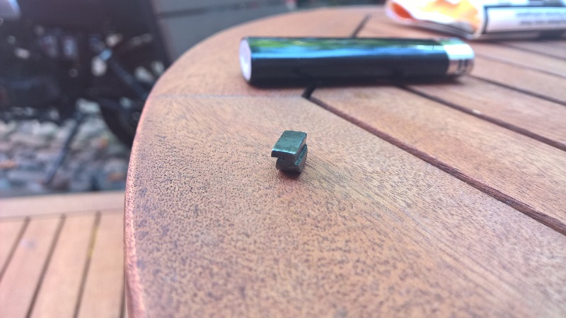

vielen dank! Ich hoffe das war es!
War nur im ausgebauten zustand zu sehen...
- Beiträge: 6515
Re: Dreht nicht hoch (Zündung)
Goiel, bin stolz auf meine Ferndiagnose, denn gehabt (oder auch nur davon gehört) hab ich von sowas noch nie
Meist ist er so abgeschert, dass gar keine Zündung mehr geht.
Beim Anziehen der LiMaMutter einen gescheiten Gegenhalter verwenden, die Konen vorher entfetten und das Mindestdrehmoment einhalten. Ich zieh erst wesentlich fester an, lockere die Mutter und zieh sie dann mit dem vergeschriebenen Drehmoment fest.(oder knall sie einfach an, denn ich hab einen guten Abzieher)
Respekt, Hans!
Hätt wahrscheinlich eh nimmer lang gedauert und das Ding wär komplett abgeschert...
