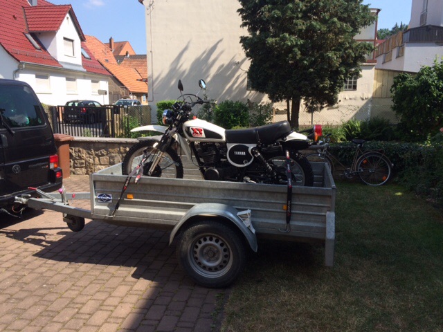

Hatte heute leider noch keine Zeit.
Habe heute aber mal XT Nr. 1 zum TÜV gefahren
Werd das Einstellen spätestens am Sonntag mal probieren.
Abblitzen müsste ich erst rumfragen ob mir da jemand was leiht/ helfen kann.
Aber immerhin fährt sie ja, also halb so wild
