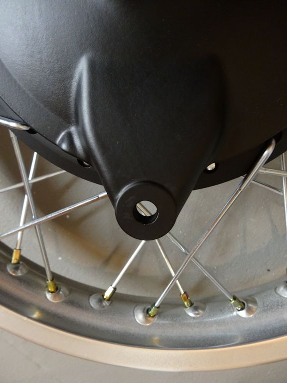

ich habe die alten Speichen entrostet und blau verzinken lassen.
Die Nippel sind gelb verzinkt worden und die Felgen an sich habe ich von AnodiTec in Hamburg vorm durchsichtig eloxieren nur bürsten lassen (nicht geschliffen, nicht poliert).
Das Ergebnis sieht dann nach dem Einspeichen auf neu lackierter Nabe so aus.
