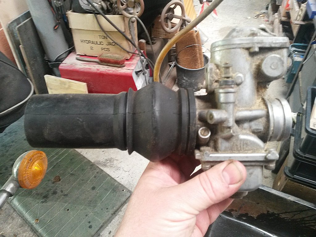

- Beiträge: 6515
Re: Ruckeln im Schiebebetrieb
Von wegen identisches Setup seit 10.000km. Ich Depp hab ja vorletztes Jahr den Peppmöller-VA-Nachbauauspuff draufgebaut. Nur bin ich seitdem praktisch nicht gefahren, also eigentlich nur zum Tüff und zurück. Der Neue ist mit dem zusammengeschweißten Teil, mit dem ich die 100.000km davor abgespult habe, kaum zu vergleichen.
Vor Allem hatte mein Altauspuff ein dünneres Endrohr (hab mal die komplette Endkappe verloren, und hab mir dann wieder was zusammengeschweißt aus Teilen, die halt grad zur Hand waren..)
Heut war Testfahrt mit dem neuen Schwimmerventil, ich konnte das "Absaufen" nicht mehr reproduzieren (vielleicht war aber doch wo ein Bröserl irgendwo im Vergaser?) aber die Ventilteller sind immer noch recht weiß. Ich werd die Schwimmernadel eins hoch hängen, dem durchlässigeren Auspuff geschuldet.
Das Endoskop ist ein Starres ø3,5mm von Storz, mit parallelem Lichtleiter, an den ich eine mini-LED-Taschenlampe gehängt hab. Sowas findet man manchmal aufm Klinikschrott. Aber auch nur weil einer beim Wegschmeissen gepennt hat..
Für meine Zwecke tuts das mehr als leicht.
Luftfilter ist TwinAir, Tankentlüftung ist getscheckt, Risse und Stutzen-Nebenluft schließe ich aus, ebenso die Vorkammer, die schon lange stillgelegt ist. "Obenöl" gibts bei Meiner nicht.
