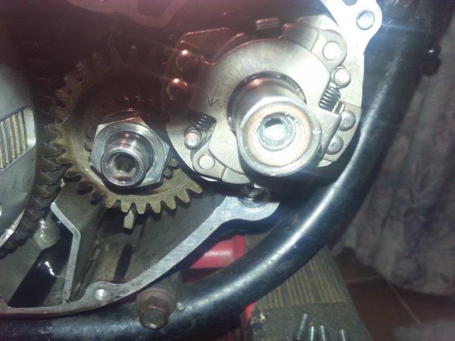

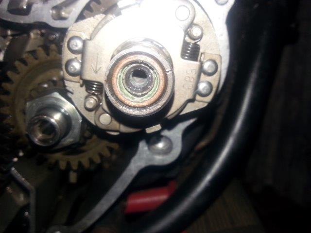

ich habe den Seitendeckel meiner neu erworbenen XT500 ab genommen und damit die Fliehkraftreglerwelle.
Nun wolllte ich alles wieder montieren und bemerke das etwas mit dem Fliehkraftregler nicht stimmt !???
Also, ich habe alles korrekt ausgerichtet und hingedreht, Kolben auf OT,Kipphebel lose , Mitnehmerstift auf Nockenwellen-Zahnrad auf 12Uhr Stellung, Fliehkraftregler Zahnkranz mit Kurbelwellenmarkierung ausgerichtet (siehe Bild ) .
Dann habe ich den Fliehkraftregler aufgeschoben und eingerastet in Mitnehmerstift auf der Welle .
Nun das Merkwürdige die Wölbung auf der Fliehkraftreglerwelle steht auf 2Uhr !???? Sollte diese nicht ca. auf 7Uhr stehen, da die Kontakte doch nun öffnen sollen!???
Kann man die Exenterhülse die ja eigentlich fest mit dem Fliehkraftregler verbunden ist verdrehen?????
Wer hat eine Idee !!???
Gruß Christian

ja, daran habe ich auch schon gedacht , nur dann stimmt die Markierung auf den Zahnkränzen der Kurbelwelle und der Fliehkraftreglerwelle um 180° nicht mehr ???
Mir kommt der Fliehkraftregler komisch vor!? Leider habe ich keinen zweiten zur Hand. Aber,ist es richtig, dass der Mitnehmerstift auf der Zahnradwelle bei korrekter Ausrichtung (Punkt auf KurbelwellenZahnrad zu Punkt auf Zahnradwelle) auf 1Uhr steht ???
Und, ist es richtig dass, wenn man nun den Fliehkraftregler, mit seiner Nut auf der Rückseite auf die Zahnradwelle schiebt die Wölbung des Fliehkraftreglers auch auf 1Uhr steht?
Vielleicht hat jemand einen zweiten Fliehkraftregler zur Hand und kann mir mitteilen ob die Mitnehmerkerbe auf der Rückseite des Fliehkraftreglers ungefähr auf gleicher 1Uhr Stellung steht wie die Wölbung auf der Fliehkraftreglerwelle ?????

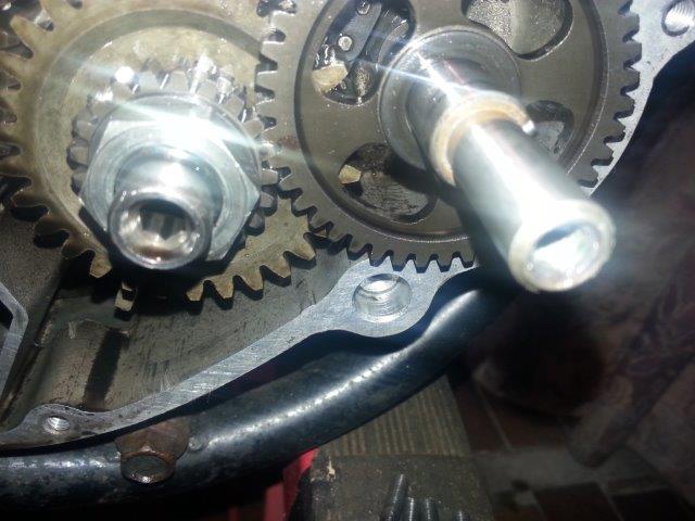

So sollte das aussehen (KW steht auf Zünd - OT):
Hier der Fliehkraftversteller (gedreht über "kurze Seite"):
Ich hoffe das hilft Dir weiter...
... das Antriebsrad stimmt ja, kann also nur der Versteller sein.

Hallo Mambu,
besten Dank für die Bilder!
Also ist mein verdacht richtig das etwas mit meinem Fliehkraftregler nicht stimmt !!!???
So wie auf deinem ersten Bild steht meine Welle ja auch, nur wenn ich meinen Fliehkraftregler auf die Welle schiebe, ist die Wölbung auf der Fliehkraftreglerwelle auf 1Uhr und nicht auf 8Uhr wie auf deinem Bild zu sehen !???
Bei Dir steht die Wölbung auf der Fliehkraftreglerwelle auf gleicher Position wie diese halbmond Kerbe auf der Grundplatte des Fliehkraftreglers!! Bei mir genau anders herum !??
Hat noch jemand eine Erklärung für dieses Phänomen ?
Gruß Christian

Ich glaub, die Nieten mit denen Dein Versteller vernietet ist, sehen nicht original aus. Vielleicht hat ihn mal wer falschrum zusammengenietet? Ist mir zumindest schonmal passiert
Für den Fall dass ichs jetzt richtig verstanden habe:
Einfache Abhilfe wäre, die DZM-Welle um genau 180° verdreht einzubauen.
