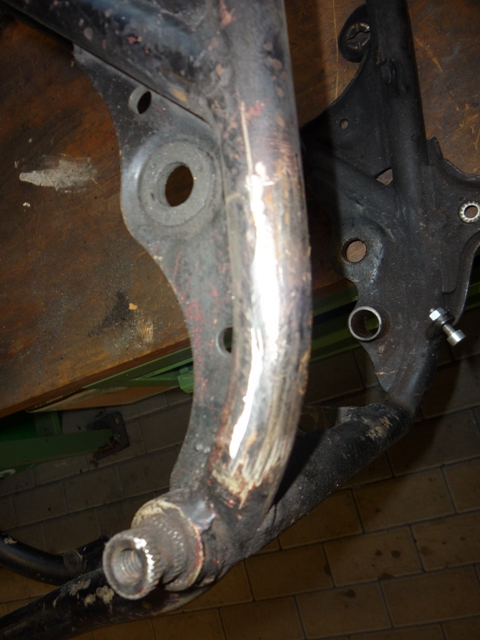

1. Die Seitenständeraufnahme am Rahmen ist ausgeschlagen (Langloch, siehe Foto). Außerdem scheint mir die Halteplatte auch schon mal geschweißt worden zu sein. Eine Buchse findet sich dort nicht mehr. Kann mir jemand sagen, besser bebildern, wie diese Platte im Original aussieht und was für eine Buchse dort Verwendung findet?

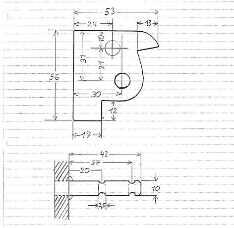

diese Zeichnung wurde hier schon mehrfach gepostet.
Ich habe mir für meine XT einen alten Rahmen besorgt und die kompl. Ständereinheit dort ab gemacht und an meinen Rahmen geschweisst.

habe mir jetzt so eine Aufnahmeplatte nach Zeichnung gebaut, allerdings etwas verändert, da ich die 78'er mit einem Umlenkblech und zwei ineinanderliegenden Federn (Umrüstsatz KEDO) versehen will. Der Ständerbolzen ist dann auch nur 10 mm im Durchmesser und der Pin auf der Platte 8 mm.
Was ich aber feststelle, ist, dass die am Rahmen vorhandene Platte nicht ganz plan ist, sondern an der Längskante, die mit dem Rahmen verschweißt ist, leicht gebogen.

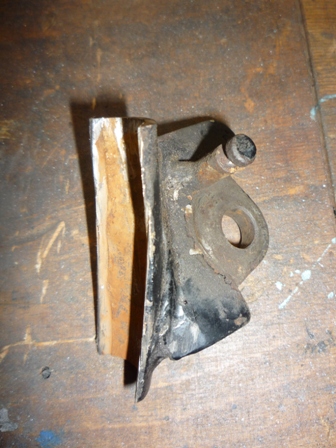

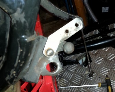

ich habe mir die Ständeraufnahme von einem schwedischen Schrottrahmen abgeschnitten.
Das sah dann so aus.

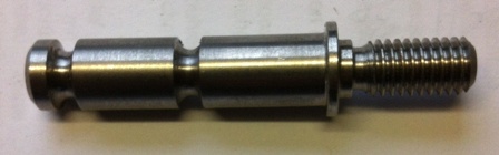

Den Schwedischen Bolzen für nur eine Feder habe ich abgeschnitten und an diese Stelle ein M8 Innengewinde für den neuen Bolzen geschnitten. Anschliessend habe ich die ganze Einheit auf meinen Rahmen aufgebrutzelt.
Wenn mir jetzt mal der Bolzen verbiegen sollte, dann drehe ich einfach einen neuen und schraube den an. Da wo die Platte dran ist in der Tat ein gebogenes Blech, welches sich genau über den Rahmen anliegt. Ich denke die Bilder können Dir weiterhelfen.

vielen Dank für die Fotos und Erläuterungen. Ja das hilft sehr. Auf dem ersten Bild ist zu sehen, dass die Platte unten etwas gebogen ist, weil sie ja schräg ans Rahmenrohr bzw. an das aufgeschweißte Halbrohr geschweißt wird und sonst wohl überstehen würde. Muss mal sehen, wie ich das hinkriege. Vermutlich wird das kalt nicht gehen. muss mir vermutlich einen Schmied suchen.
