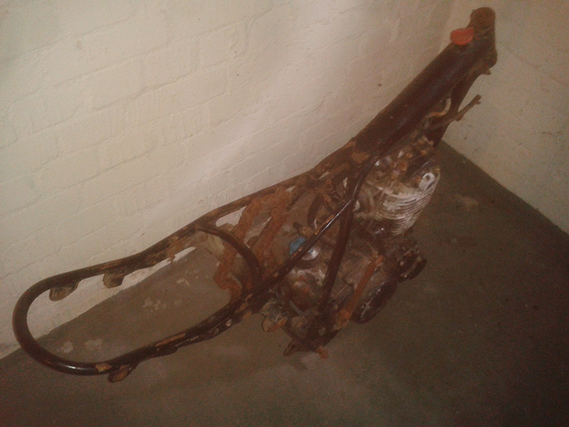

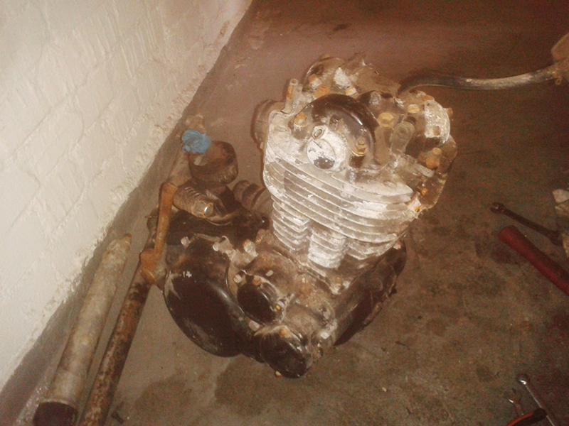

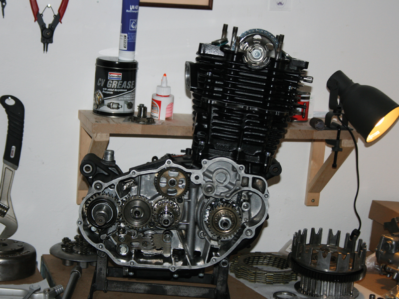

Guten Tag liebe XT-Gemeinde,

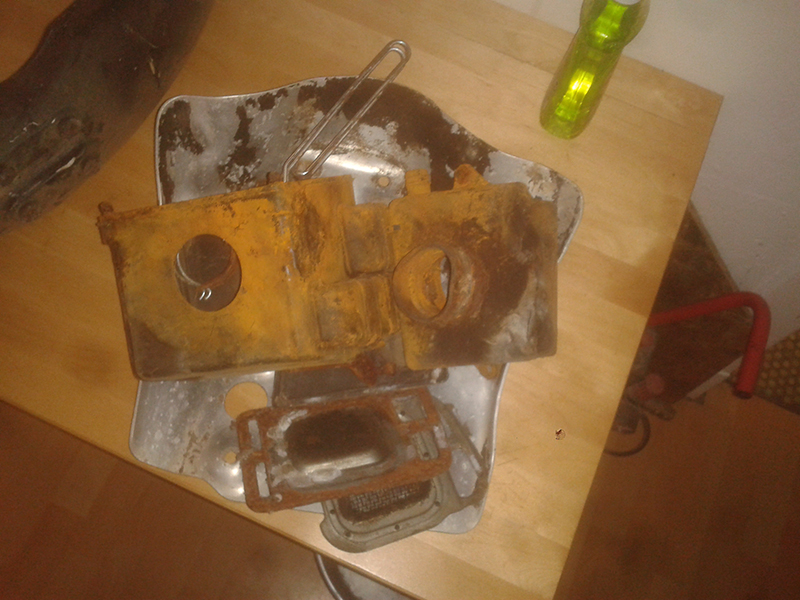

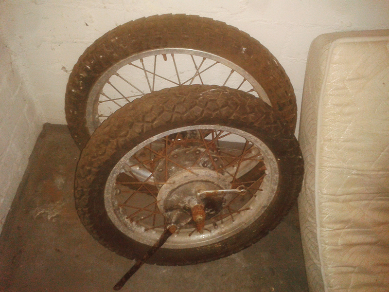

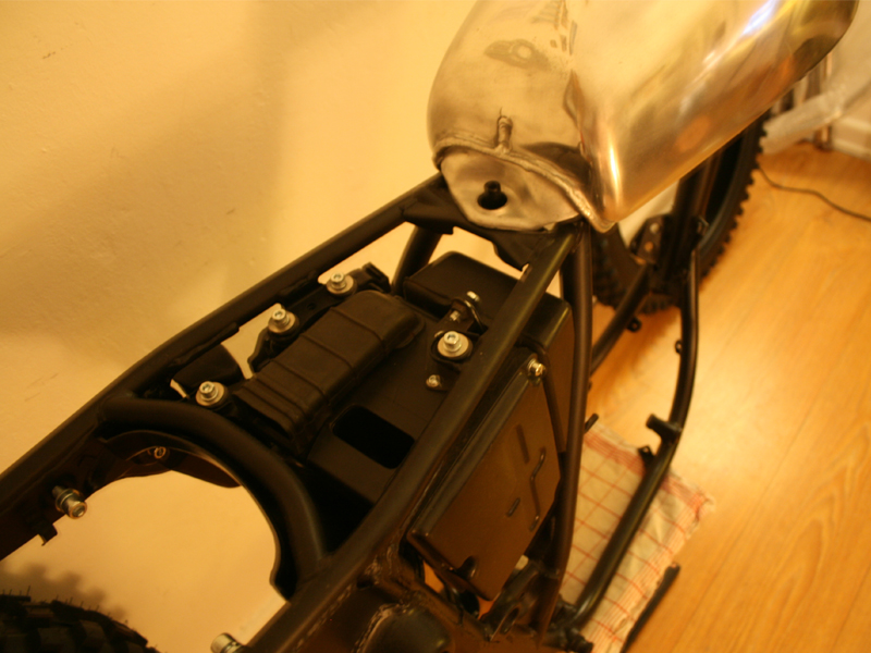

nachdem ich hier schon über ein Jahr lang immer mal wieder nachstöber und schon vieles dazu gelernt habe möchte ich diesem klasse Forum nun auch mal mein Projekt vorstellen. Eine '77 XT500, die vor 25 Jahren meiner Tante gehörte. Vor ca. 20 Jahren dann von meinem Onkel zerlegt und in Vergessenheit geraten. Nun ist sie mir quasi zugelaufen und ich versuche sie wieder auf die Strasse zu bringen, obwohl man viele Teile mit dem Besen auffegen konnte. :) Da ich nicht wirklich Schrauberfahrung in den Ring werfe ist für mich fast alles neu, aber man wächst ja mit der Herausforderung. Und seit ich vor etwa einem halben Jahr XTom und den Hamburger Stammtisch kennen gelernt habe bin ich eigentlich ziemlich zuversichtlich dass die Gute (hoffentlich bald - aber auf jeden Fall irgendwann) losknattern wird :ja:
Anbei ein paar Impressionen vom ursprünglichen Zustand und dem jetzigen Zustand. Falls es jemanden interessiert werde ich euch auf dem Laufen halten ;D

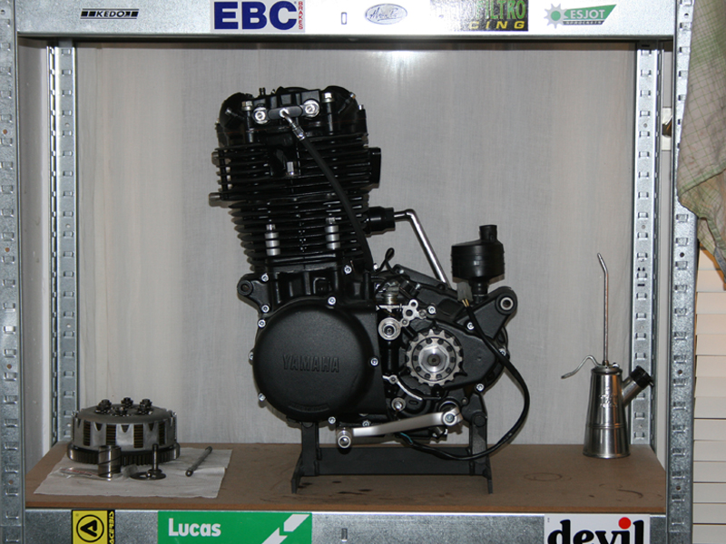

Kaum zu glauben, dass der wunderschöne Motor auf dem letzten Bild Deiner kleinen aber ziemlich beeindruckenden Galerie der gleiche sein soll, der weiter oben eher wie übler Schrott ausschaut!?! Kompliment! Überhaupt toll, dass wieder mal eine XT, noch dazu eine 77er, aus solch unsäglichem Zustand gerettet und wiederhergestellt wird! Super!!! Kann mir den großen Aufwand gut vorstellen ...
Hier ein kleiner Tipp bezüglich des fehlenden Gewindestutzens für die dritte Schraube des Ritzeldeckels: bei KEDO gibt es einen recht preiswerten Reparatursatz zur Rekonstruktion dieses Befestigungspunktes, Bestell-Nummer 60683.

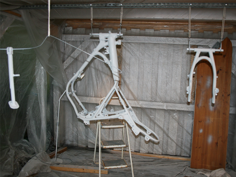

Hast Du den Rahmen selber entrostet und lackiert? Und den Tank? Erzähl ruhig mal bissel mehr...

Hallo Heinz, danke für den Tipp und das Lob. Den Rep.-Satz für die dritte Befestigungsschraube der Ritzelabdeckung kenne ich. Hab mich aber schon etwas länger damit angefreundet die Abdeckung nur mit 2 Schrauben zu befestigen. Mehr Sorgen macht mir die fünfte obere Motorhalterung. Die war nämlich weggebrochen und ich hab sie jetzt erstmal plan gefeilt dass es so aussieht als ob das so gehört ;D Hat vielleicht schonmal jemand auf diese Motorhalter verzichtet und kann berichten, ob der Rahmen gerissen oder der Motor auseinandergefallen ist? Wäre sehr interessant da ich für das Problem ansonsten noch keine Lösung habe.
@smartie: Der Rahmen wurde gesandstrahlt und anschliessend mit 2k Spraymax Epoxygrundierung grundiert und danach Schwarzmatt lackiert. Der Tipp mit Spraymax kam hier auch aus dem Forum. Geht echt gut :!: Motor wurde komplett zerlegt, glasperlgestrahlt und mit 2k Motorlack und dem Preval Sprayer lackiert. Das ging zwar auch, aber nächstes Mal würde ich mich um eine Lackierpistole/Kompressor bemühen denke ich. Der Tank ist ein US-Alutank (glaube Bj.79 - auf jeden Fall alte Form, aber halt Alu und der Tankdeckel der dt. Alutanks). Der Originaltank ist sehr rostig von innen. Den leg ich mir zurück und arbeite den irgendwann mal auf. Meine Tante und Onkel werden auf jeden Fall baff sein, wenn sie irgendwann mal das fertige Bike sehen. Insbesondere mein Onkel, denn der kennt ja den Ausgangszustand am besten :ja:

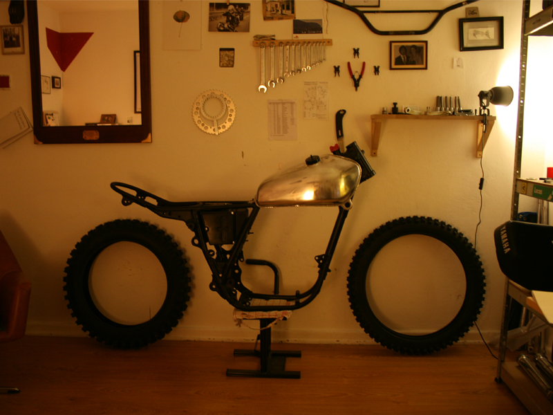

Da zieh ich auch meinen Hut, tolles Projekt!!
Sehr cool finde ich: 8_Zimmer_Werkstatt.jpg 8)

Ja, diese echt sehenswert coole 'Werkstatt' verdient bestimmt einen gesonderten Kommentar! Da könnte man glatt schon ein wenig neidisch werden, wenn man an seine eigne, leider unbeheizte Garage denkt ... höchst eindrucksvoll ist vor allem auch diese nette und ganz sicher sehr motivierende 'Installation' vor der weißen Wand!?!

Und das mit dem im Zimmer schrauben ist so ne Sache .. mittlerweile sind die "dreckigen" Arbeiten alle erledigt, d.h. im Moment find ich es auch ganz angenehm. Aber wenn ich eine Garage hätte wäre ich schon längst mit dem Moped dorthin gezogen. Nimmt in der Wohnung doch ganz schön viel Platz ein :lach:
