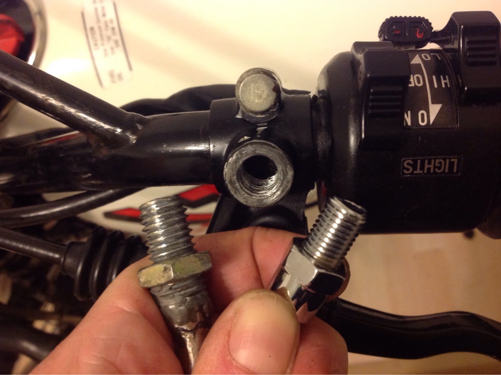

...und zum Abschluss des Tages ärgere ich mich noch einmal richtig. Das Gewinde, in dem der (offensichtlich nicht originale) linke Spiegel sitzt ist blöd aufgebohrt
Der neu bestellte Replika-Spiegel passt nun nicht, sein Gewinde ist zu klein.
Auf die rechte Seite passt der Spiegel (größenmäßig, natürlich nicht gebrauchsmäßig
Der Spiegelhalte sitzt ja an dem oberen Befestigungsteil der Kupplung. Ich will auf jeden Fall den "richtigen" Spiegel, sprich, das Teil mit dem aufgebohrten Gewinde muss ab und ein neues mit dem richtigen Gewinde drauf. Was mache ich denn da am Besten?! Gibt es sowas einzeln?
LG Frauke
LG Frauke

An dem alten Spiegel wurde ein Stück mit anderem Gewinde angeschweißt, weil wahrscheinlich das orig. Feingewinde im Halter verschi..... war. Somit bist du entweder gezwungen dir einen anderen Halter zu besorgen oder in den vorhandenen einen Gewindeeinsatz einzudrehen.
Ich habe diese Gewindeeinsätze aber der Aufwand und die Versandkosten hin- herschicken sind evtl. teurer als ein gebrauchter Halter.
Frag hier mal nach einem guten gebrauchten Teil.

Du weißt das der "Rechte" Spiegelhalter ein Linksgewinde hat ?

Mit dem rechten Spiegel habe ich mich gar nicht so beschäftigt, da sitzt ganz friedlich eine Abdeckkappe drauf. Den für Links hatte ich bei Kedo als "Spiegel links" gekauft und der müsste ja auf jeden Fall richtig passen. Ich werde nach einem neuen oder gebrauchten Teil mit Gewinde Ausschau halten.

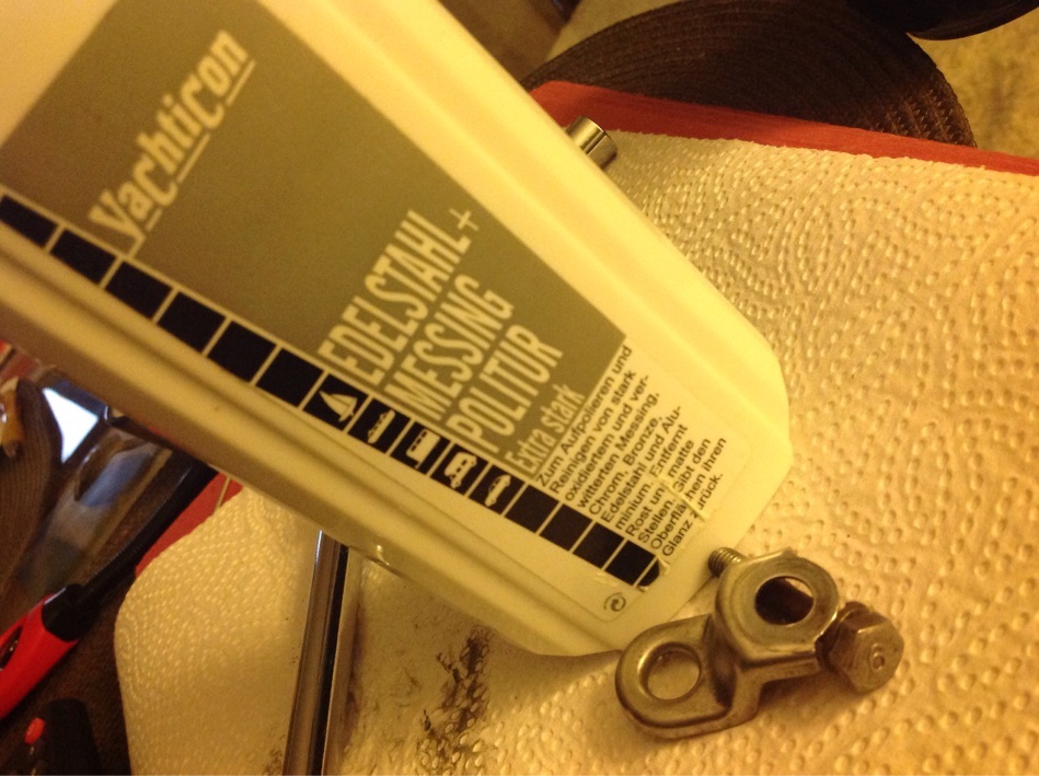

Den Abend habe ich mit Polieren verbracht. Ich habe aus dem Keller Bootszubehör hervorgekramt und hatte noch einen Yachticon - Reiniger. Damit habe ich Entlüftungsschlauchhalter und auch meine rostige Instrumentenhalterschraube halbwegs wieder hingekriegt und beides kommt nun wieder ans Mopped.

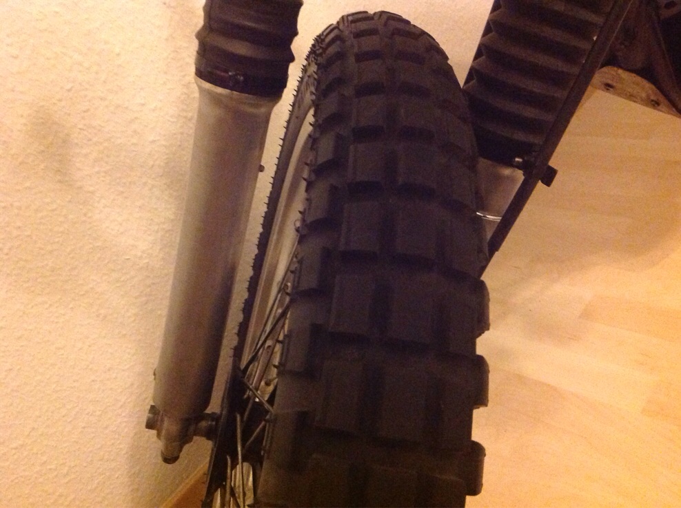

Ganz herzlich danke sagen will ich aber vorallem der lieben Hilfe aus dem Forum heute, die per Hausbesuch meine XT mal mit kundigen Augen betachtet und die ersten Sachen auch gleich gerichtet hat
Sieht man das richtigrumme Tauchrohr?
Die gute Nachricht: ich habe mir keine Stoffwechselendprodukt gekauft sondern schon eine solide Substanz
Die...auch gute: ich muss noch ein paar Sachen machen
Also läuft die 2. Kedobestellung
. Und eine Farbe zum Aufhübschen für den Motor, auf die ich selbst nie gekommen wäre, wird in England besorgt. Ich freu mich! :
Einen riesen Dank an Struppi!
Sieht man das richtigrumme Tauchrohr? Die gute Nachricht: ich habe mir keine Stoffwechselendprodukt gekauft sondern schon eine solide Substanz

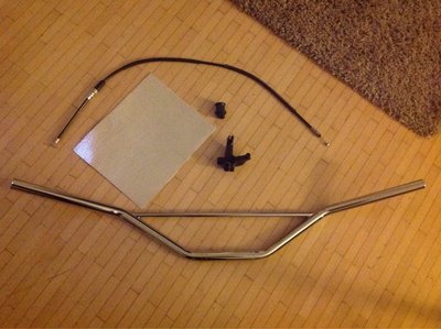

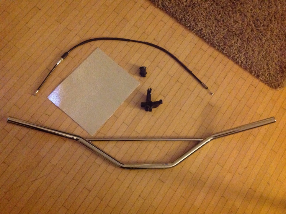

Außerdem sind die neuen Teile eingetroffen: Chromlenker, Dekozug, den neuen Kupplungshebelschalter mit dem Spiegelgewinde, die Kettenschutzrolle Schaltwelle und ein Stück Hitzeschutz für den Luftfilterkasten. Mal gucken, wann die Teile dran kommen können.
