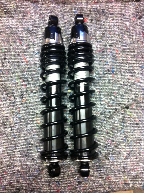

Gestern habe ich die hinteren Stoßdämpfer wieder zusammengebaut.
Sind echt gut geworden.

ja sieht gut aus.... ist das jetzt schwarz glanz aus der spraydose ? oder was anderes..
bei mir ist leider ein stossdämpfer kaputt...federt innerhalb von 2 sekunden wieder aus.
der andere braucht ca 5 sek.
geputzt und gewiehnert hab ich leider schon beide.
zusammengebaut noch nicht..wenn ich einen ganzen bekomme baue ich den ein. sonst halt bilstein.
wobei für den tüv sollte der defekte auch reichen
das heisst das kommt erst ganz zum schluss dran..stossdämpfer wechseln ist ja gottseidank keine sache.

Ich habe den 2K Lack aus der Dose von Spraymax, RAL 9005 Hochglanz, für die anderen Teile wie Naben usw. mehme ich den auch aber halt RAL 9005 Seidenglanz.
Das funst ganz gut damit.
