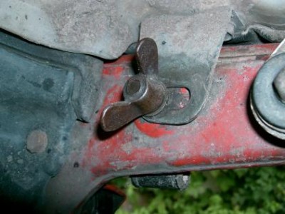

Eine bewährte Methode das Abbauen der Sitzbank zu erleichtern, ist die serienmäßigen Sechskantschrauben durch Flügelschrauben zu ersetzen. Die Teile gibt es bei Kedo oder sind leicht selbst zu bauen.

Sorry Klaus,
aber ich bin wieder davon abgekommen, weil ich davon schon 2 Sets verloren habe :cry: und das Gefühl mit sammt Sitzbank beim Beschleunigen nach hinten zu rutschen iss nich mein Ding :D Ich hab auf Imbusschrauben umgerüstet.

Ich benutze Federringe unter den Flügelschrauben, das hat bis jetzt gut gehalten. Ist immer noch das erste Set, toi toi toi!

hab mir die Flügelschrauben selbst gebastelt aus ner Imbusschraube welche komplett in eine Flügelmutter gedreht ist (ggf. mit nem tropfen Loctite sichern?-ich hab rohe gewalt im Schraubstock angewendet um zu verhindern das sich Schraube und Mutter wieder voneinander lösen) und dreh nu immer mit der hand an und dann mit nem 6´er imbus fest, bisher verlustfrei
ist zum "einfädeln" und rein und rausschrauben einfacher
man muss halt (auch noch) nen 6`er Iimbusschlüssel "mitschleppen"

Also ich habe meine Flügelschrauben auch noch nie verloren.
Kleiner Tip an Struppi: http://www.gyrotwister.de :wink:
Praktisch ist es auch, die Sitzbankhalter so umzustricken, dass sie außen am Rahmen vorbeigehen - dann kann man ganz bequem von außen schrauben. Theoretisch kann dann natürlich auch die Sitzbank leichter geklaut werden - na ja.

ich finde Flügelschrauben genau so schlecht wie Inbus-Schrauben, die sich, vor allem an dieser Stelle liegend, mit Dreck vollstopfen.
Mein Vorschlag: 2 neuen, etwas längeren Winkelstücke anfertigen, Sitzbankseitig um 180° gedreht anschrauben, und schon kann mann der Sitzbank von außen am Rahmen anschrauben, auf die Gewindelöcher, die für den Haltegurt vorgesehen sind. Haltergurt, der schon längst ins Müllheimer geflogen ist !
Vor allem die Geländefahrer werden sich freuen, nicht mehr im Schlamm herumwühlen zu müssen, um den Sitzbank abzuschrauben.

Aber dann liegt die Sitzbank doch auf dem Winkel bzw. der Winel zwischen Rahmen und Sitzbank. Da kann doch kein Lack halten tun oder?
Aslo mein 79'er Sitzbank liegt auch jetzt schon auf dem Winkel (bzw. auf die weiter hinter aufgesteckten Gummipuffer).
Ob die Verschraubung orginal oder 180° gedreht ist, an die Schraublage unter dem Sitzbank ändert sich nichts.
