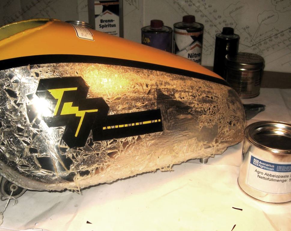

ich bin übers Wochenende mit der heutigen handelsüblichen Abbeize an meine Grenzen geraten.
Der Tank zeigte sich jedenfalls unbeeindruckt von der BioBio Masse, da diese den Inhaltsstoff -Dichlormethan nicht enthält. Nach etwas geduldigem suchen im Netz, bin ich auf das Forum der RD 350 LC Treiber gelangt.
Im Beitrag: Entlacken von Metallteilen bin ich auf die Ameisensäure gestoßen. Dank hier noch nach Berlin.
Also auf in die Apotheke und mir einen Liter für 8 € geholt.
!!!! Bitte die Sicherheitshinweise unbedingt einhallten Bzw. sich diese zu Gemüte führen bevor man anfängt !!!!
Nach mehrmaligen einpinseln und abtragen mit Hilfe einer Klinge, hat der Tank nun einen schönen sauberen Glanz.
Das Heck- Schutzblech benötigte dagegen nur 10 Minuten und mit einem wich war der Lack ab :D
Morgen noch ein bisschen von Hand schleifen und ab zum Lackierer.
Gruß Micha

Hi jungs!
greift das auch den 2k lack an??? mein 30liter stahl tank mit originalfrabe drunter ist einfach in schwarz übergejaucht worden... oder nehme ich da lieber was mildes? aber was?
merci.
mic
Beiträge: 658
Wohnort: Mendig
Re: Abbeizen mit Erfolg
Beitragvon mic » Mo Jan 05, 2015 5:12
Tank und Schutzblech sind ja mit der 2K Farbe behandelt worden. Im Tunnel des Tank's, löst sich die Farbe sehr gut ab. Auf der oberen Seite musste ich den Klarlack und die Aufkleber mehrmals einstreichen und mit einer scharfen Klinge nachhelfen. Beim Schutzblech hat sich die Farbe schon nach 10Minuten komplett verabschiedet. Mit dem einen Liter habe ich bis jetzt einen Tank, ein heck Schutzblech und eine Schwinge sauber bekommen. Die auf gefangene Plärre ist zwar jetzt trüb aber immer noch aggressiv.
Zu der Frage mit der schwarzen Farbe ???
Gruß Micha

hi Gerog,
ja, diese Agro Beize frisst alles ab bis zum Blech...
... hab mir sogar mal einen mit Farbe überjauchten Seitendeckel, versuchsweise abgebeizt, damit ruiniert,
hat sogar das schwarze Plastik aufgeweicht...
Dieter

Hallo zusammen aus dem Süden. Nachdem ich jetzt schon geraume Zeit mitlese, muss ich jetzt auch mal meinen Senf abgeben. Habe mich auch jahrelang ungeduldig mit dem Abbeizen bemüht und gpinselt und gepinselt. Heute nicht mehr. Ich beize jetzt ganz entspannt mit einer Mülltüte ab! Und dazu handelsüblicher Abbeizer aus dem Baumarkt! Einfach dick einpinseln, in die Tüte damit, gut verschließen und ein bis eher zwei Tage warten. Und der Lack ist garantiert ab. Wenn nicht, Procedere noch einmal wiederholen und das wars - Ohne große Anstrengungen. Hatte gerade letzte Woche einen 77er Stahltank in der Mache. Da ging mit diesem Verfahren nach einmaligem Durchgang alles ab, inkl Aufkleber!
Viel Erfolg beim Testen Lingerl
