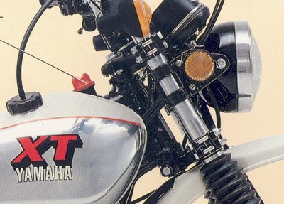

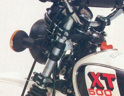

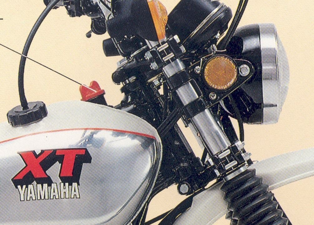

Hallo Ralle,
ja, meine US hat diese verchromten Hutmuttern original, genauso wie am UK Prospekt der europäischen Version,
obwohl am US Prospekt normale selbstsichernde SK-Muttern drauf sind.
Das passt auch bestimmt, denn mein Moped war unverbastelter Originalzustand mit ca. 1800 Meilen,
war gekauft in Nevada, der hatte sie dann mit auf einer japanischen Insel,
zum Spazierenfahren in einem US Army Stützpunkt,
zuletzt stand sie jahrelang unangetastet in St. Antonio Texas, alle Papiere da inkl. owners Warranty Guide von YAM.
Übrigens, 3 Kollegen und ich haben gesamt 4 Stk 79 US Versionen,
und da gibt es die Frühversion ( grauem Tacho, 78er Seitendeckelaufkleber mit grauer Schrift,
wie sie der Kedo hat )und die Spätversion ( neuer schwarzer Tacho, 78er Seitendeckelaufkleber mit weisser Schrift )
...die späteren Versionen haben alle die verchromten Hutmuttern drauf.
