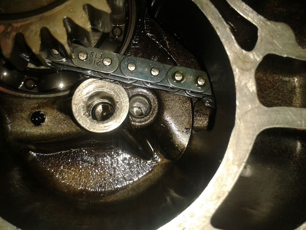

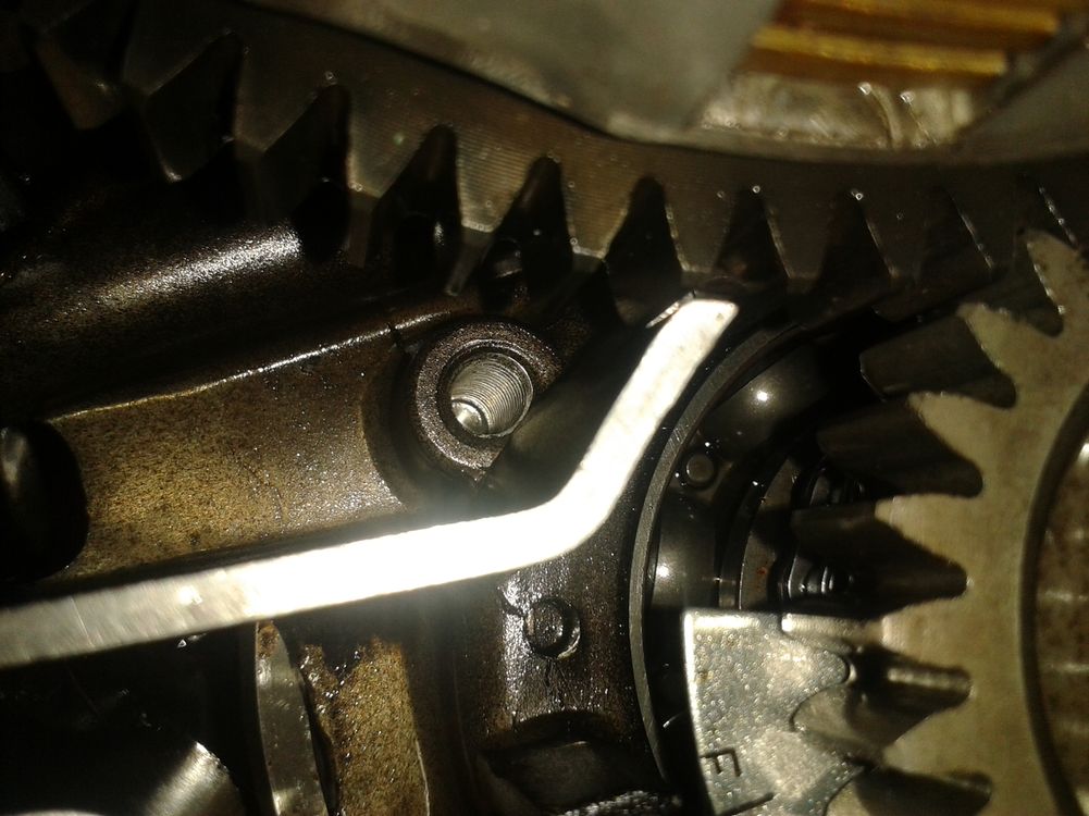

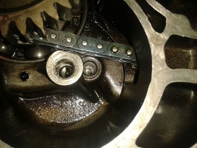

2. hab zwei gewinde gesehen welche keine schrauben haben siehe bilder.
kommt das was rein?

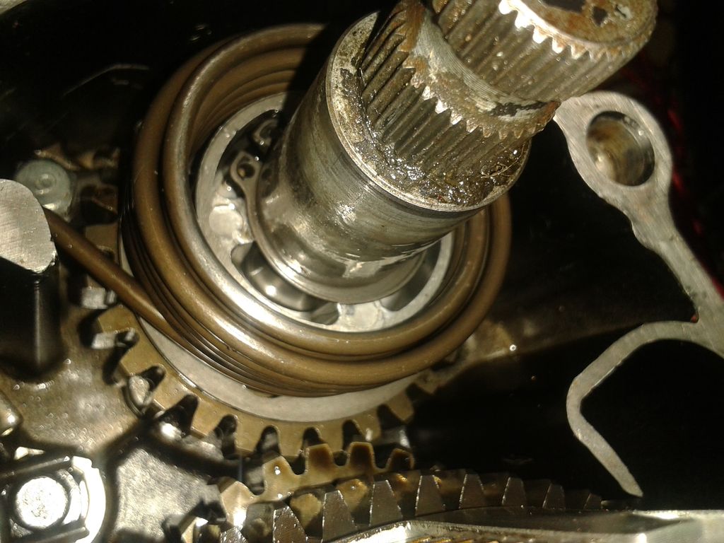

3. die anlaufscheibe beim kickstarter "ist die wichtig?

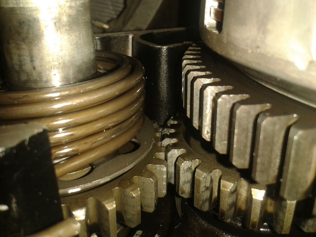

4 ein bild vom versatz der zahnräder bei der kickstarterwelle?"ist das normal"?

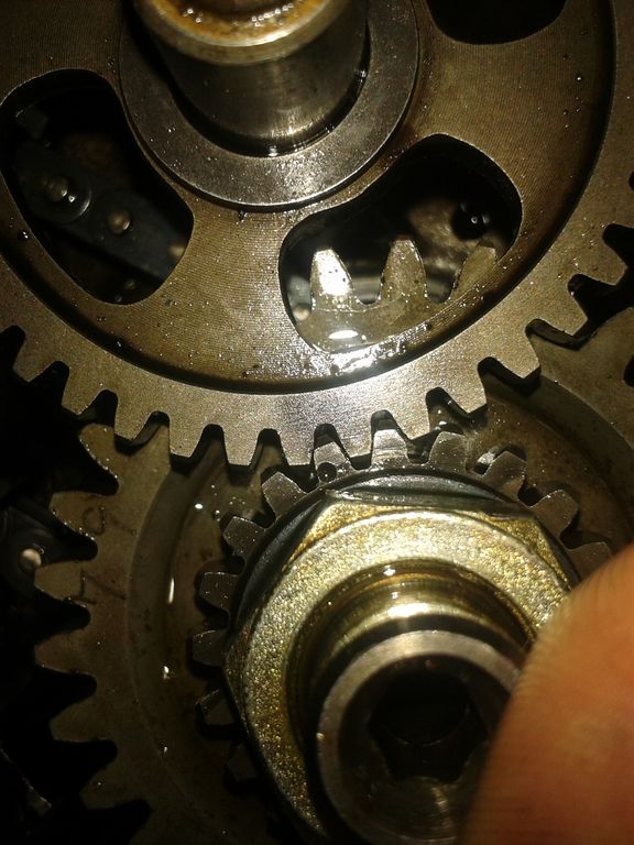

5. ist der schwarze punkt auf dem unterbrecherzahnrad die richtige mackierung?

2. nein
3. ja
4. nein
5. könnte sein, guck auch mal auf der Zahnradrückseite

Ok beim zahnrad für die zündung ist der punkt beidseitig,past also.
anlaufscheibe habe ich nicht mehr.
Ist die aus einem vergüteten Stahl oder tuts eine Wald und Wiesen scheibe?
danke nochmals.
Was aber ist mit dem zahnrad beim kickstarter,was ist da falsch das da so ein versatz ist?
