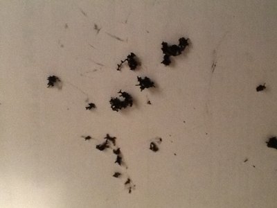

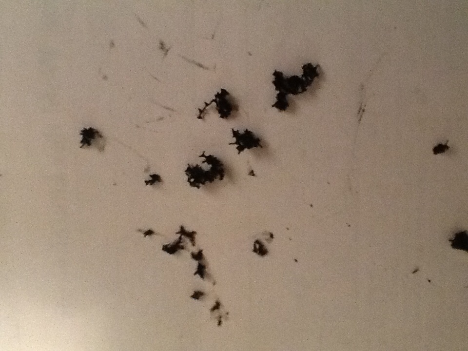

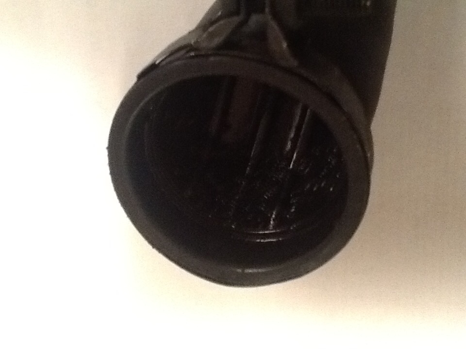

Ich hänge mal 2 Fotos rein. Einmal die Späne im Entlüftungsschlauch und dann habe ich mal welche rausgeholt und auf weisses Papier gelegt

dieser Entlüftungsschlauch ist aber kein 1U-6 Teil, oder täusche ich mich? Wenn es sich trotzdem um die Kurbelgehäuse-Entlüftung mit dem dosigen Zwischenstück handeln sollte, tippe ich eher auf Luftfiltergehäusematerial-Späne als Folge z.B. einer zurückliegenden do-it-yourself-anpassungs-Bastelei.

Jo, würd ich auf Anhieb jetzt auch so betrachten. Aus dem Motorinneren scheinen sie IMHO nicht zu kommen. Die sähen nicht mehr so gut aus

Es ist ein Originalteil von der SR 500 2J4. Die Entlüftung von Getriebegehäuse zum Luftfiltergehäuse. Ich hab nichts entdeckt bzgl irgendwas selber gefrickeltem, aber ich schaue mir mal den kompletten Lufi- Kasten darauf hin an. Wäre Ja toll, wenn es sich so einfach auflösen würde.

ist das Material tatsächlich hart, so wie Kunststoffgehäuse? Oder könnte es sich um aufgelösten Filterschaumstoff handeln? Ein üblicher Tod von 2J4-Luftfiltern, das Zeug wandert dann in Richtung Motor. Gut möglich dass man in einem Gebrauchtteil noch Reste davon findet.
Aussehen tut es eher nach Bohrspänen, ich meine so eine typische Wendelung zu erkennen. Bei Resten aus dem Motor wären eher Krümel zu erwarten (Bresl, fürn Hans).

Na ja, die Herkunft der Späne ist mir nach wie vor schleierhaft - vielleicht hat der Vorbesitezer tatsächlich ein bisserl rumgebastelt. Vom Lufi scheint es nicht zu sein, dazu sind die Späne nicht weich genug und es fehlt auch nicht so viel vom Schaumstoff (auch Vorgängerlufi). Bzgl BlowBy-Indikator bin ich nicht ganz sicher, weil die Entlüftung ja hinter dem Lufi in den Ansaugtrakt mündet. Also jetzt habe ich jedenfalls mal all Späne rausgeblasen und sehe zu, ob der Bereich nun spanfrei bleibt.
Danke jedenfalls für die Hilfestellung.
