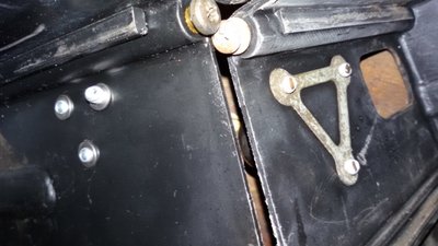

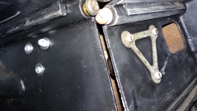

Das Luftfiltergehäuse hat vernietete Halterungen, die innen mit Unterlagscheiben gepopt sind. Aber es gibt auch Ausführungen die ein Metallblech statt Scheiben haben. Welche Jahrgänge haben diese Bleche? Beilage Foto.

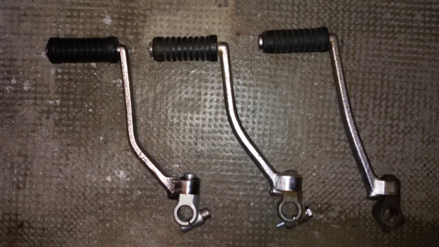

Habe drei Kickstarter, der links ist SR500, der rechts ist XT500 und der in der Mitte ?
Beilage Foto.

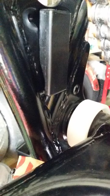

Rahmenschleifschutz von Kedo. Hat es die als original gegeben? Habe die das erste Mal bei Kedo gesehen und passen gut. Ob nötig oder nicht nötig ? Beilage Foto.

Der Rahmenschleifklotz ist original, kann man auch in den Explosionszeichnungen sehen.
Die Verstärkungs-Bleche im Luftfilter sollten eigentlich bei allen Baujahren da sein wenn man der Explosionszeichnung glauben schenken kann, meine ´77er hatte die, die 78er von einem Freund ebenso und ohne würde es meiner Meinung nach auch recht wenig Sinn machen. Wenn sie bei dir nicht mehr vorhanden sind, kannste ja einfach aus nem Stück Edelstahl-Blech was basteln, einzeln bekommste die nirgends.

der linke under der mittlere Kicker sind beide von der SR, eventuell wurden die noch an anderen Moppeds verbaut.

den Rahmenschleifklotz habe ich nun gesehen in den frühen Ersatzteillisten.

Der Kicker rechts ist XT, aber das wisst Ihr sicher alle.
Die beiden linken sind von der SR. Der linke ist 48T wegen dem dort etwas dickeren Auspuff. Der mittlere ist 2J4. An meiner XT hab ich einen 48T Kicker verbaut. Eingeklappt tut der nicht weher als an der SR, aber er ist imho angenehmer beim Kicken, da er weiter draussen liegt. Zudem war mein oschinooler ausgeleiert und der 48Tler wie neu.

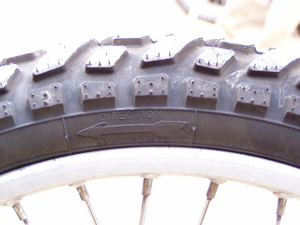

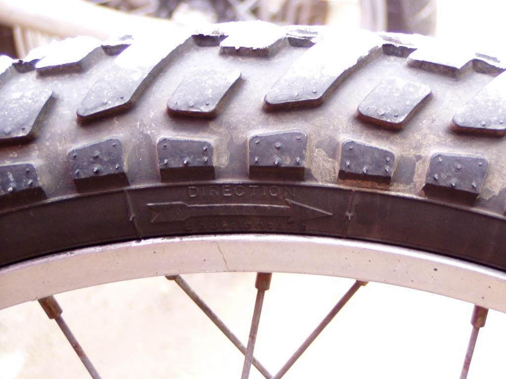

Heidenau hat vor Jahren mal die Laufrichtung geändert. Ich hab, als mir das aufgefallen ist, bei Heidenau nachgefragt und bekam sinngemäss die Antwort, dass die auf dem Reifen angegebene Laufrichtung eingehalten werden muss. Auf irgendeinem Treffen sah man dann auch tatsächlich mal eine Stelle auf der Lauffläche des Reifens, wo sich die übereinandergelegten Schichten des Reifens angefangen hatten zu trennen, von daher macht das mit der Laufrichtung wohl zusätzlich Sinn.
Das war übrigens meiner;o)

Ich glaub das mit der Laufrichtung bezieht sich nur auf die Profilgestaltung, also Laufrichtung gebundenes Profil oder nicht.
Beim Auto ist es ja auch so. So ein Reifen ist ja nicht wie das Schleifband vom Bandschleifer, daß irgendwo überlappend zusammengeklebt ist.
Es gibt ja auch Reifen die je nachdem ob vorne oder hinten montiert, andere Laufrichtungen haben. Macht ja auch Sinn,
vorne wird der Reifen geschoben und hinten wirkt das Antriebsmoment genau anders herum.
Beim Auto ist es ja auch so. So ein Reifen ist ja nicht wie das Schleifband vom Bandschleifer, daß irgendwo überlappend zusammengeklebt ist...
Das dachte ich damals auch :roll: Ich schau mal, ob ich das Foto noch irgendwo finde...
Edith: Hier war zumindest mal die Rückmeldung von Heidenau:
http://www.xt500.org/68eustw03ihkmsez/v ... 0&start=15
