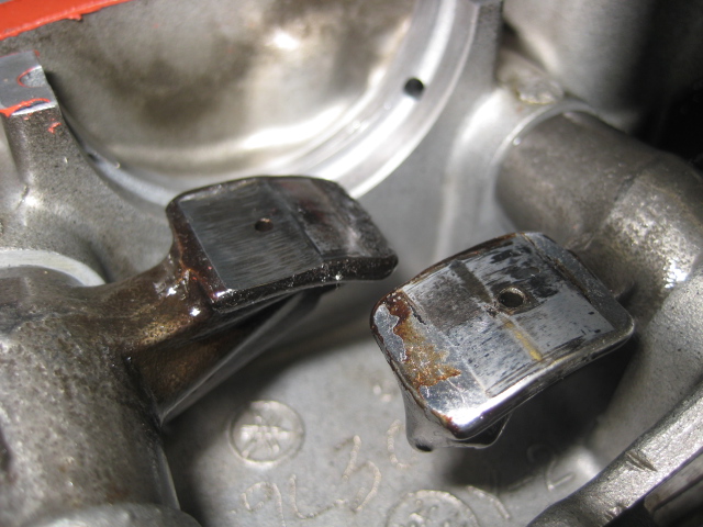

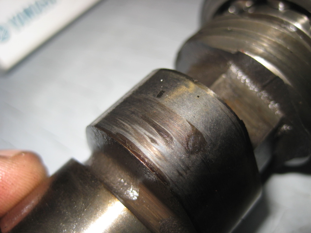

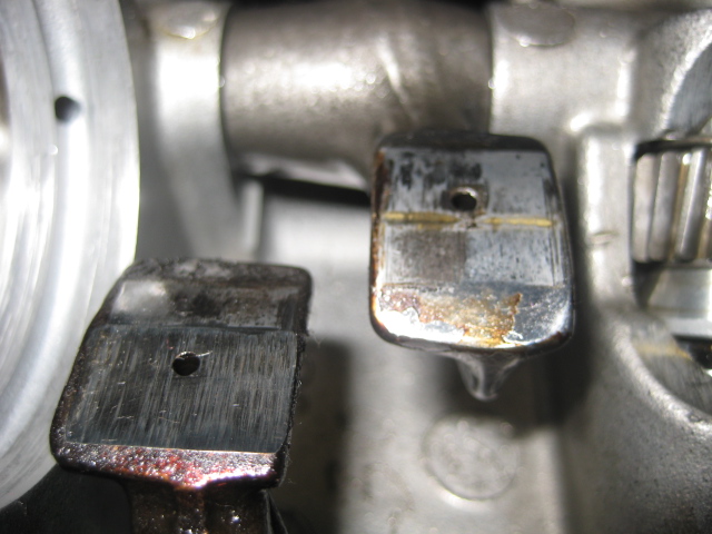

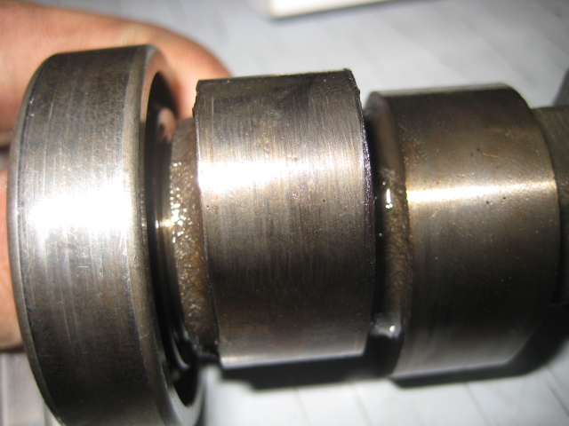

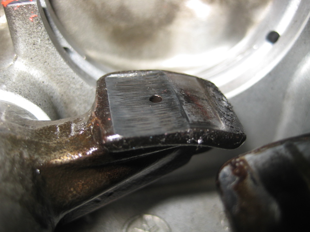

- Beiträge: 3256
Re: Hilfe! Öldruckfrage...
Hier mal noch die Fotos aus dem rei (Motor) kopf:
