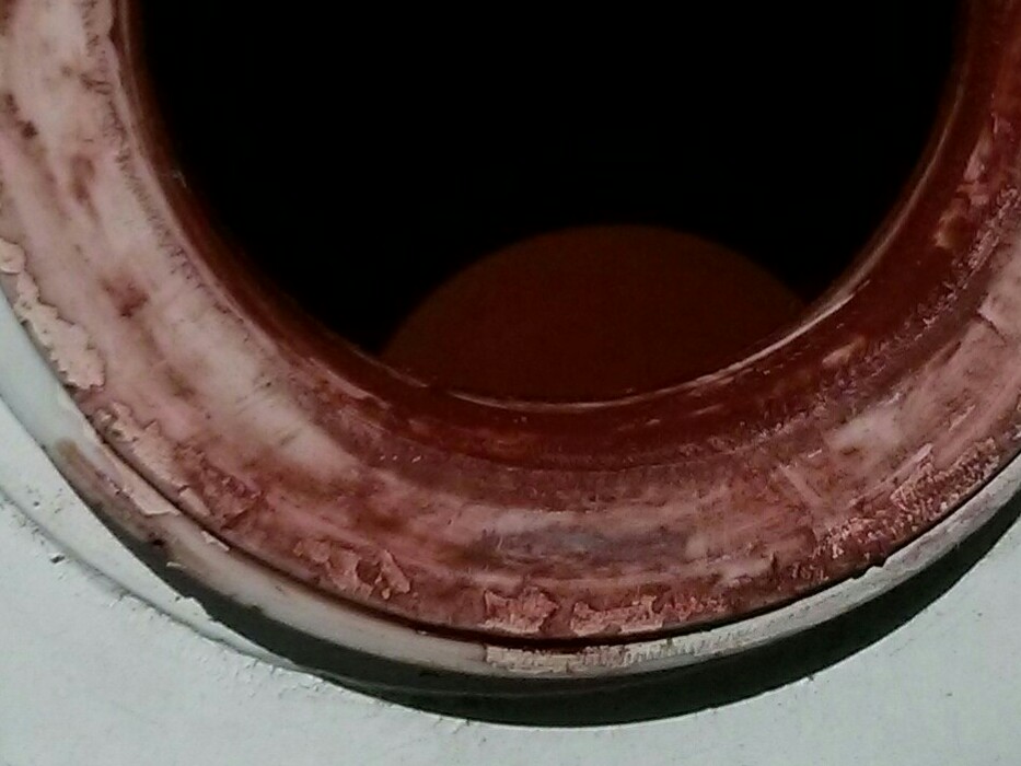

Hallo Gemeinde
was würdet ihr sagen? ist der Akerpiss Tank von innen schon versiegelt? Innwendig ist er haupsächlich rehbraun. ich hab mal ein bisschen im bereich des Tankdeckel mit dem Scharubenzieher abgekratzt darunter kommt das bekannte weiss hervor.
Von aussen ist er schon schlecht lackiert.

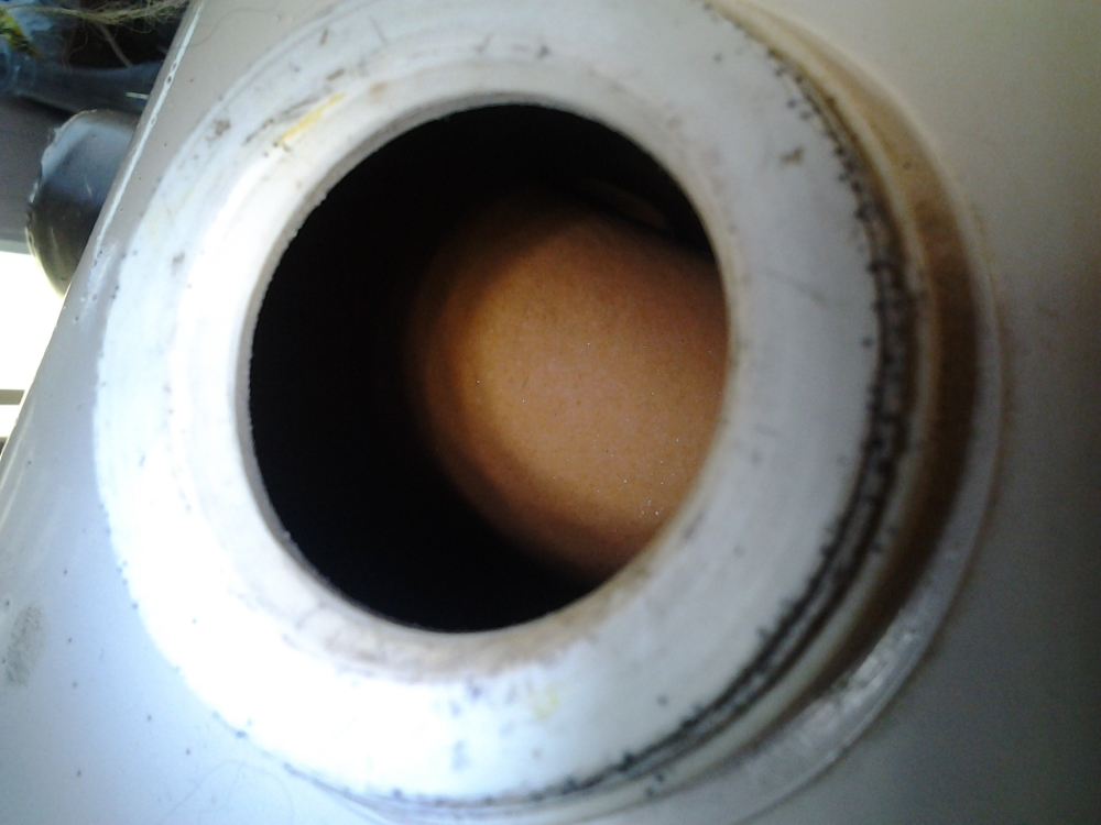

Hi Marco,
ich kann morgen mal ein Foto von meinem Ackerpiß-Tank machen, den ich erst vor kurzem versiegelt habe.

wie dick ist denn die Schicht in etwa, von welcher Du was abgekrazt hast? Vermute nämlich eher, daß das Benzinablagerungen sind.

ich würde behaupten nicht einmal ein zehntel dick. aber auch nicht wolkig oder ihrgend welche ränder sie ist schön gleichmässig wie lackiert.

Also Kreem-weiß isses sicher nicht...

Mein Tank ist mit Kreem-Rot beschichtet und sieht irgendwie anders aus...

ich vermute, bei mir handelt es sich um keine beschichtung. dafür haftet sie zu gut und ist zu dünn.
