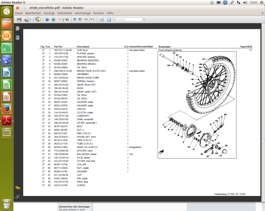

Stehe gerade ein bißchen auf dem Schlauch.
Gehört zwischen Vorderradbremstrommel und Gabel, in Fahrtrichtung gesehen links, nicht ein Distanzstück? Auf dem Microfiche ist keins vorhanden. Falls dort eines hingehört, wäre es nett wenn jemand mir ein Foto von dem Teil zukommen lassen könnte. XT ist von 1980

Nö! Gehört nix hin!

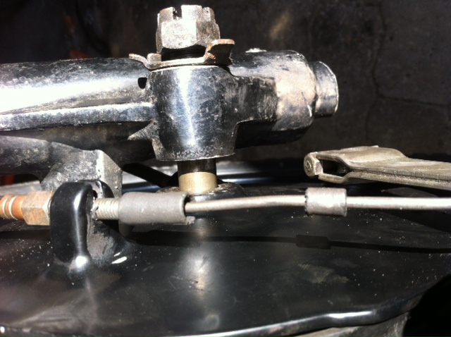

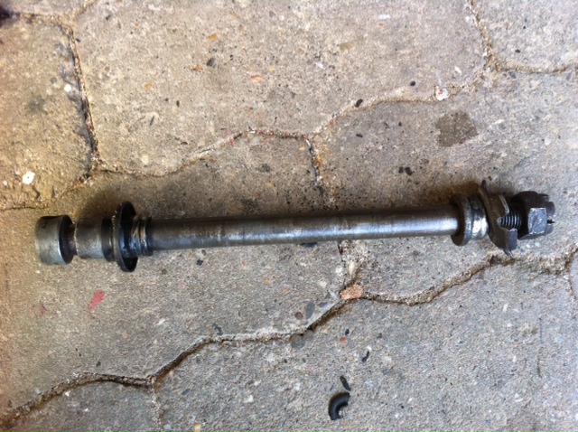

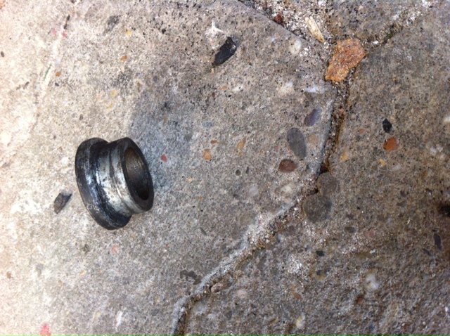

Seltsam, da passt dann wohl bei mir etwas nicht. Bild eins zeigt die Lücke zwischen Gabel und Bremstrommel. Zusammenziehen durch Andrehen der Steckachsenmutter geht nicht , da die Nase des Bremsankers dann gegen die Bremsplatte stößt. Es bleibt dann immer noch ein Lücke von einem ca halben cm. Bild 2 zeigt das Distanzstück, dass vom Vorbesitzer eingebaut war um die Lücke zu schließen. Bild drei zeigt die Achse mit den beiden Distanzstücken rechts und links.

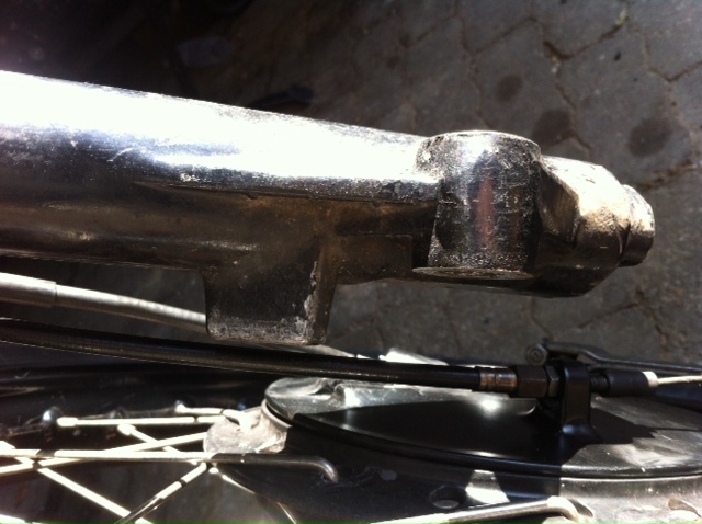

Bild vier die Bremsplatte und fünf die Gabelaufnahme.

scheint mir die falsche Bremsplatte zu sein.
Die vor Baujahr 80ig bauen etwas schmäler.
Kann auch sein, daß es eine aus einer DT250/400 ist.

Genau, so sieht zumindest die Bremsankerplatte für die "alte" XT-Gabel aus, wo die Achse zentrisch zur Gabel sitzt.

Beitragvon caferacer » Mo Mär 10, 2014 14:03
Kleinere Stellschraube für den Bremszug ist auch ein Indiz.

wenn das Gewinde für den Bremsbowdenzug M6 hat ist es sicher eine alte Bremsankerplatte (die nicht zu deiner neuen Gabel passt). Außerdem steht die Platte in einer ungünstigen Position und der Zug wird mehr als nötig geknickt.

Danke für die schnellen Antworten. Daher wahrscheinlich die mehr als schlechte Bremsleistung vorne.

Beitragvon Thesi » Mi Mär 19, 2014 14:33
Juchee, :dance es bremst wieder. Stoppi geht zwar nicht, ist aber 100 mal besser als mit der alten,falschen Bremsplatte.
