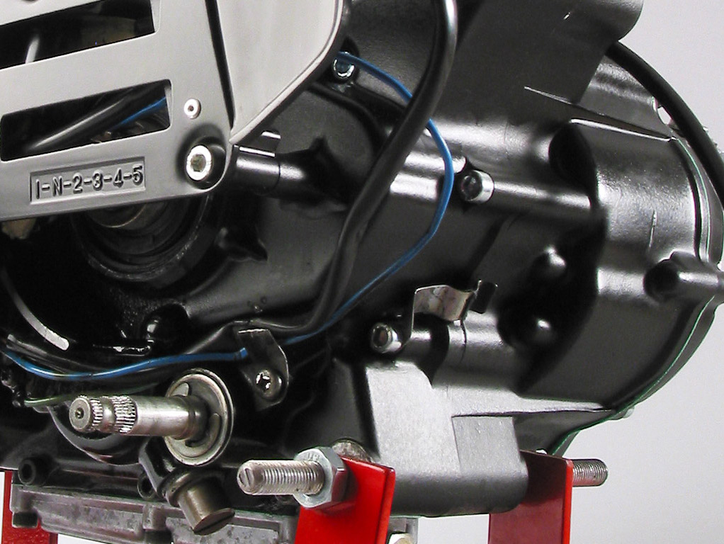

Stimmt das so mit der Verlegung der Kabel am Motor ? Laut Exlplosionszeichnung muss da noch das flache Blech ran welches ich mal auch mit aufs Foto gepackt habe aber dann müsste die ganze Sache unter der Schaltwelle verlegt werden ...
Vielleicht hat mal wer ein aussagekräftiges Foto, auch wo genau das Kabel-Halteblech auf der rechten Seite am Kupplungsdeckel dran kommt, da bin ich mir nämlich auch nicht so sicher !

Nein, das stimmt nicht. Das von Dir verwendete Blech stützt das Unterbrecherkabel auf der anderen Motorseite ab.
Das richtige Blech ist das rechts unten auf dem Foto, und wird mit einer sehr kurzen Schraube in der freien Gewindebohrung auf 2:00 zur Schaltwelle befestigt.
Ich such mal ein Foto.

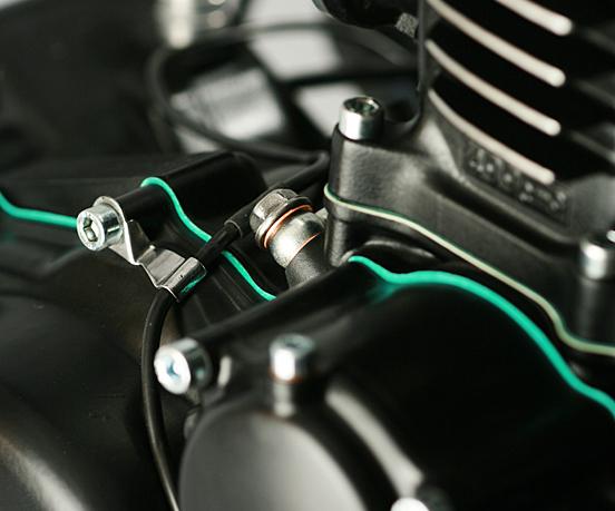

Stimmt. Ich hab´mal im Archiv gewühlt. Das letzte Bild zeigt die Platzierung deiner irrtümlich verwendeten "Unterbrecherkabelspange".
Gruß, Markus

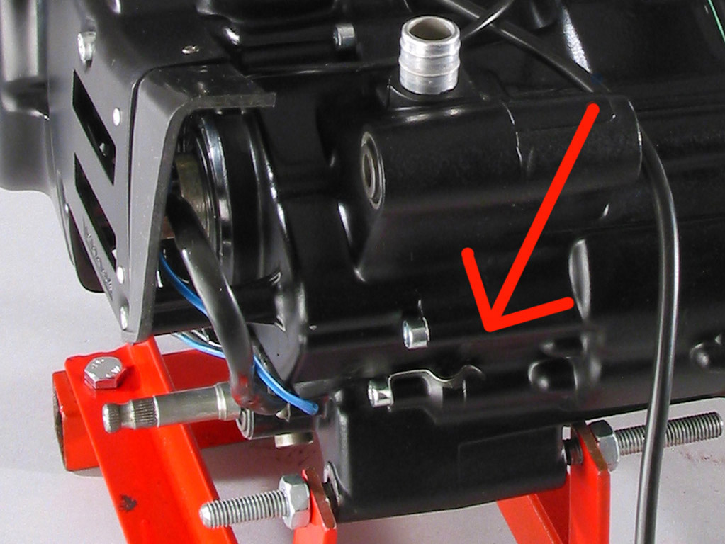

Nach dem flachen Blech geht das Kabel dann im kleinen Bogen hinten rum nochmal durch den dritten Halter nach oben ( siehe roter Pfeil ) oder kommen da Zündungsentlüftungs-Schlauch und Vergaserüberlauf durch ?

Servus,
nein, der Entlüftungsschlauch der LIMA geht vom Kunstoffnippel rechts oberhalb des Limadeckels dem Motorgehäuse folgend in Richtung Regler , dann nach oben am Luftfiltergehäuse eingeclipst und sollte anschließend im Bogen wieder nach unten geführt werden. Er endet meist in Höhe der Ölabscheidung.
Ansonsten hier mal ein Link zu einem Beitrag wo die Kabelführung als PDF hinterlegt ist.
http://www.xt500.org/68eustw03ihkmsez/v ... e+verlegen
Diesen dritten Halter hatte bisher keine der XTs die mir in die Finger gekommen ist. Ich glaube fast, den gibts nicht.

Beitragvon Frank M » Fr Jan 24, 2014 19:38
doch doch, der ist nur meistens in eine fingerdicke Kruste Kettenfett und Strassendreck eingepackt und quasi unsichtbar konserviert.
Gruß, Markus

Beitragvon sixtyfour » Fr Jan 24, 2014 22:45
... und läuft immer noch. Die fotogene Spange aus Bild 3 hatte ich dereinst übrigens von Dir.

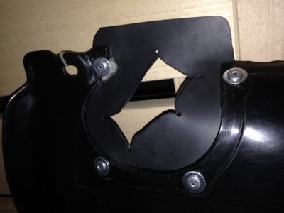

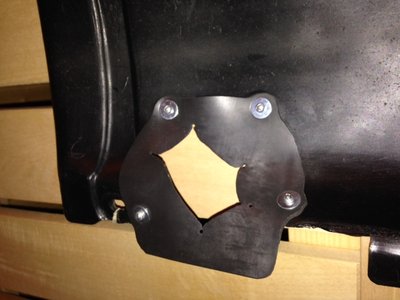

Weiß wer, ob es den festgenieteten Gummilappen für die Durchführung für den Krümmer in der "Kotflügelverlängerung" aus Plastik einzeln irgendwo zu kaufen gibt ?

Idefix
Beiträge: 312
Re: Bezugsquelle Gummidurchführung Kotiverlängerung ?
Beitragvon Idefix » So Jan 26, 2014 0:23
Hallo Chris,
habe mir in der Bucht bzw. bei Alpha-tt.de
FKM 75 Kautschuk in 2mm Stärke besorgt, das Teil am Muster des alten ausgeschnitten und mit Blindnieten und Unterlegscheiben am Kotklügel befestigt.
Der Kautschuk soll 300° C abkönnen.
Auch nach einem Jahr Gebrauch sieht das Ganze noch gut aus.
VG Hermann
