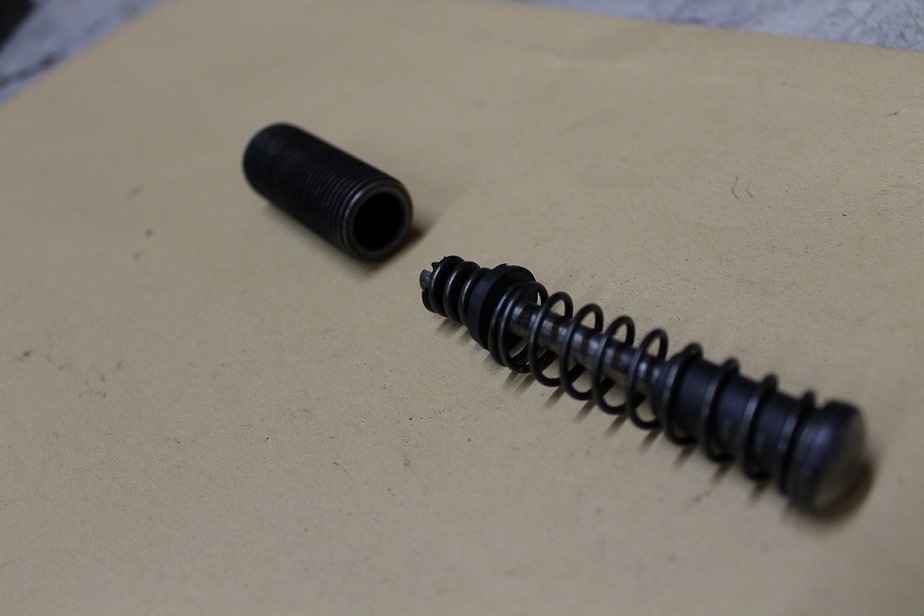

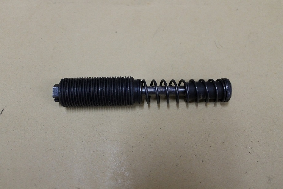

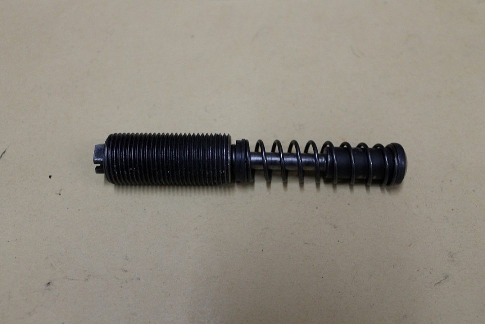

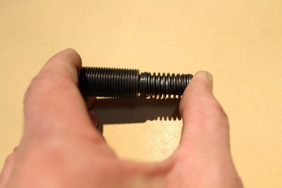

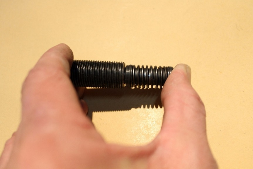

der Steuerkettenspanner mit der zweiten kleinen Feder wurde ab Bj.1984 verbaut, hier mal paar Bilder:
Bj.1976-83
Bj. ab 1984

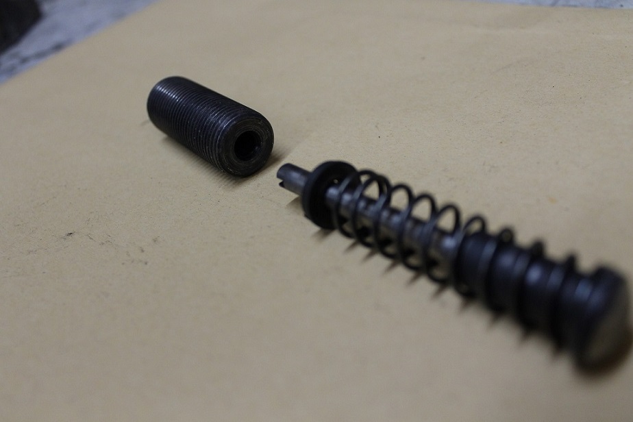

ich denke mal das Yamaha das zur zusätzlichen Dämpfung gemacht hat, die gumierte Scheibe wird jetzt von beiden Seiten gefedert, selbst wenn die große Feder schon voll eingetaucht ist und der Stößel auf der Scheibe anliegt, wirkt dann die kleine noch dagegen, siehe das nächste Bild...
