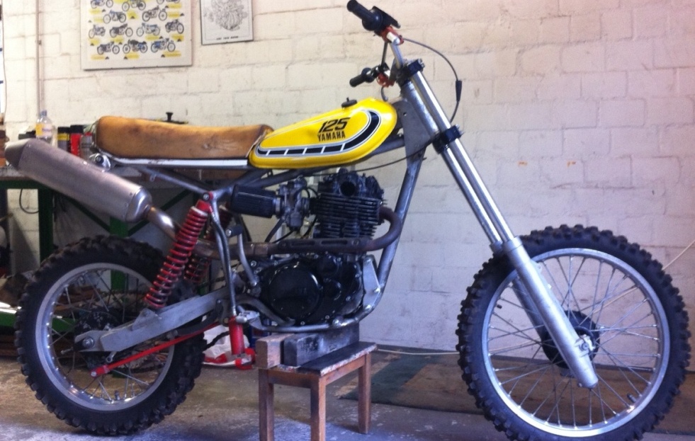

Nach vielen Wochen Funkstille, hier mal ein aktuelles Bild!
Der YZ250F Auspuff passt von der Krümmerführung schon ziemlich gut. Der Topf wird vorn und hinten noch gekürzt......
... und natürlich wird der Power-Krümmer von KEDO drangebaut!

soll dein Umbau irgendwann mal ein Kennzeichen bekommen oder wird das was für's Grobe?

Gefällt mir sehr gut.
Ich nehme mal an, das ist erstmal eine erste Anprobe gewesen.....
Nur mal ein Gedanke:
Auch wenn der Luftfilter schön klein und übersichtlich ist, dürfte er für das richtige
Beatmen der XT etwas zu klein werden. Auch hat sich darübhinaus gezeigt, daß der
direkte Anschluß hinten am Vergaser nicht wirklich optimal ist. Nach hinten verlängert
und gleich etwas nach links (limaseitig) umgelenkt wird wohl besser funktionieren.
Weiter so.....

Hey Frank, der Husky Rahmen ist von nem Crosser, also ohne Brief. Mit derZulassung wird da dann wohl eher schwierig. Aber erstmal soll die Kiste eh zeigen, dass sie im Gelände funktioniert -> Frühjahr!.
Danke Thomas für den Luftfilter Tipp. Mal schaun wie ich das alles unterbringen kann. Ein Öltank muss ja auch noch in das Rahmendreieck ....

Die wird wohl richtig schön werden, die UR-HL vom Bengt Aberg war ja auch nix anderes.
Die schräge Rahmenstrebe vom Zweitaktrahmen kannste problemlos raussägen (zumindest eine das sollte für den Vergaser reichen), hab ich auch schon durch.

danke für die aufmunternden Worte ;-). Die Steben mussten beide raus. Wenn es geht, werden die etwas höher wieder eingeschweisst.
