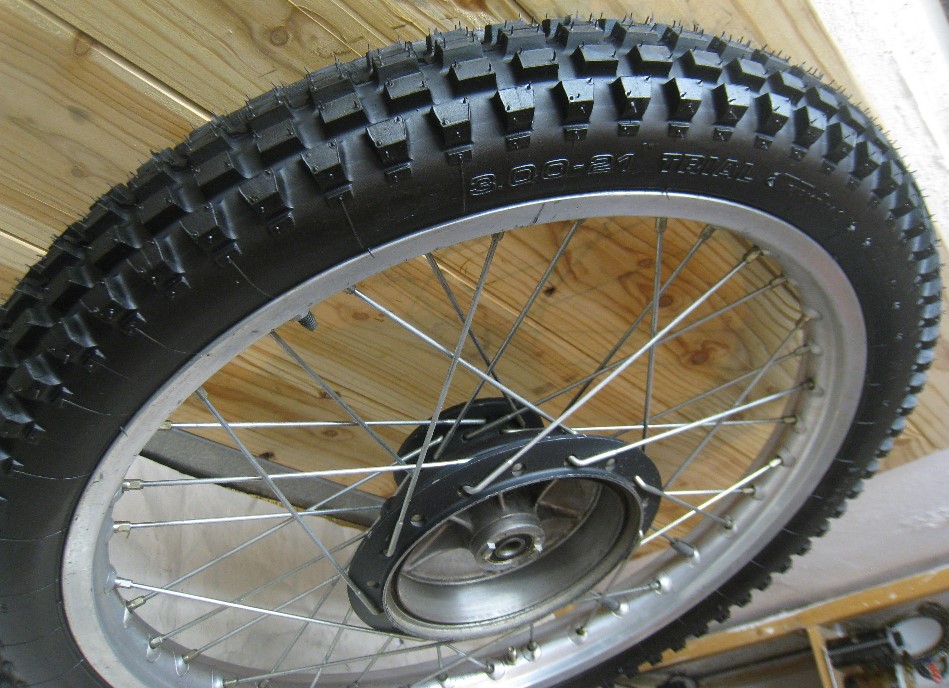

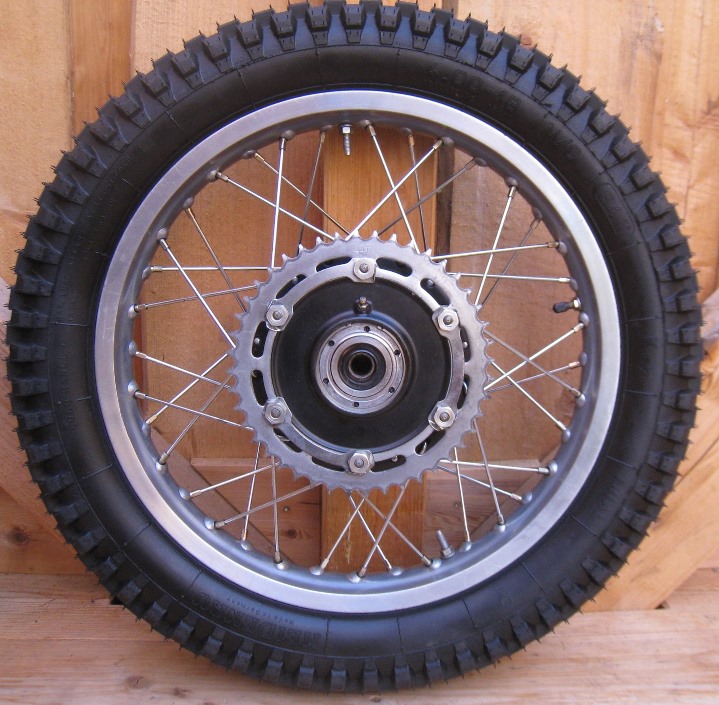

hallo,
genau das kann ich bestätigen, diese Kombination kommt dem Original TW-5 am nächsten und das zum fairen Preis.
wobei der 3.00-21 besser auf die schmäler 76er oder US Felgen 1,60 breit besser passt als auf die unsrigen 1,85er.
den Mitas gibt es in 3,25-21 leider nicht.
Dafür frisst der Mitas sogar bergab auf nassem Gras super das Gelände, bin voll zufrieden damit.
auf den K67 bin ich letztens 5200 km gefahren, 1mm Profil noch drauf beim Wechseln, kommt natürlich auf die Fahrwise drauf an.
Dieter

Gefällt mir der Reifen (auch so vom Profil her). Meine 80er US hat auch ne 1.60 Felge vorne, also weiß ich was mein nächster Reifen ist!hallo,
Dieter
Übrigens sehen die Räder geilo aus!
Nico
