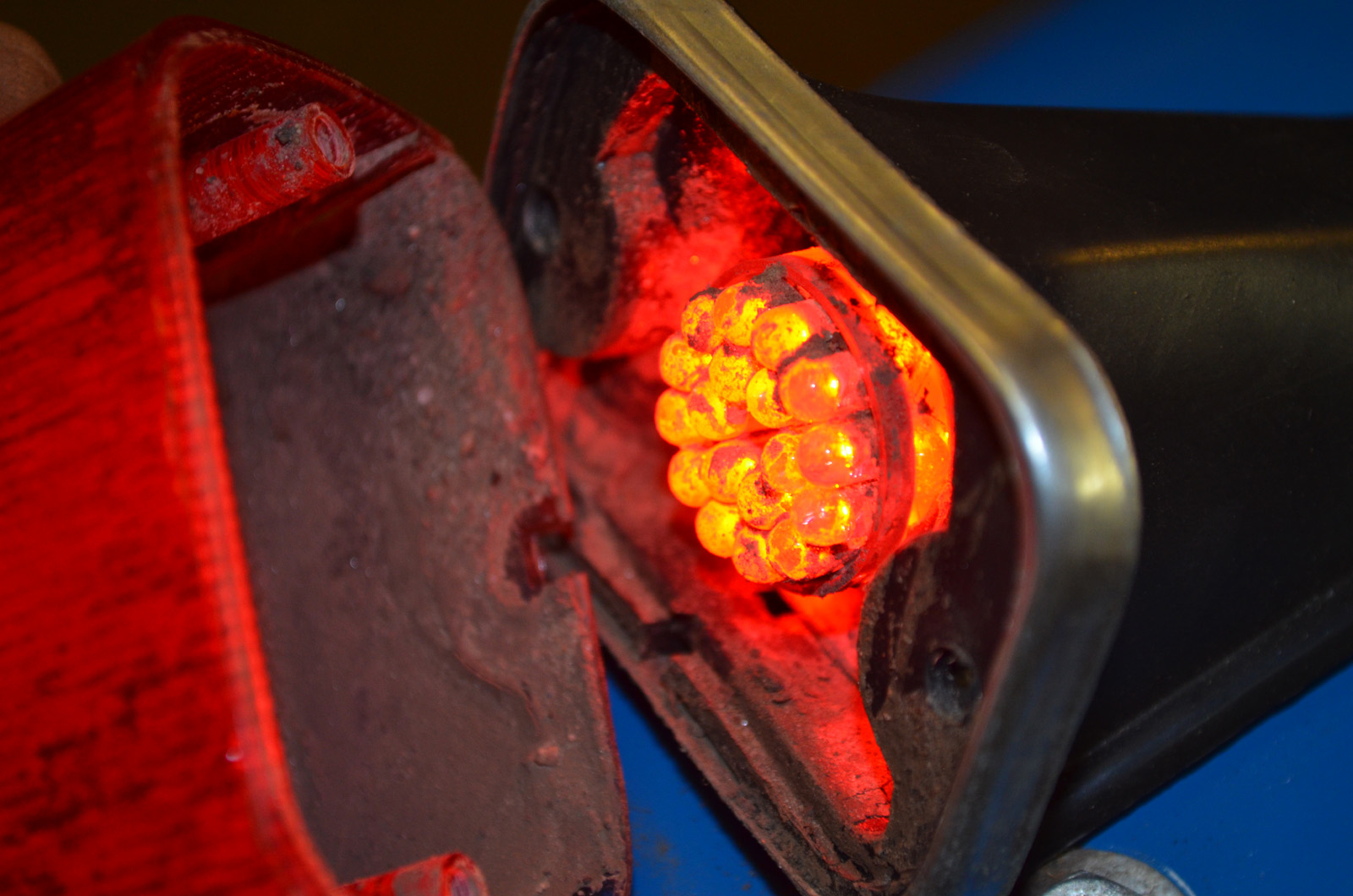

Hallo Forum,
nun sind fast alle Schäden der BAJA beseitigt. Als letztes habe ich heute mal das Rücklicht gereinigt.
Sonntag ist Probefahrt!

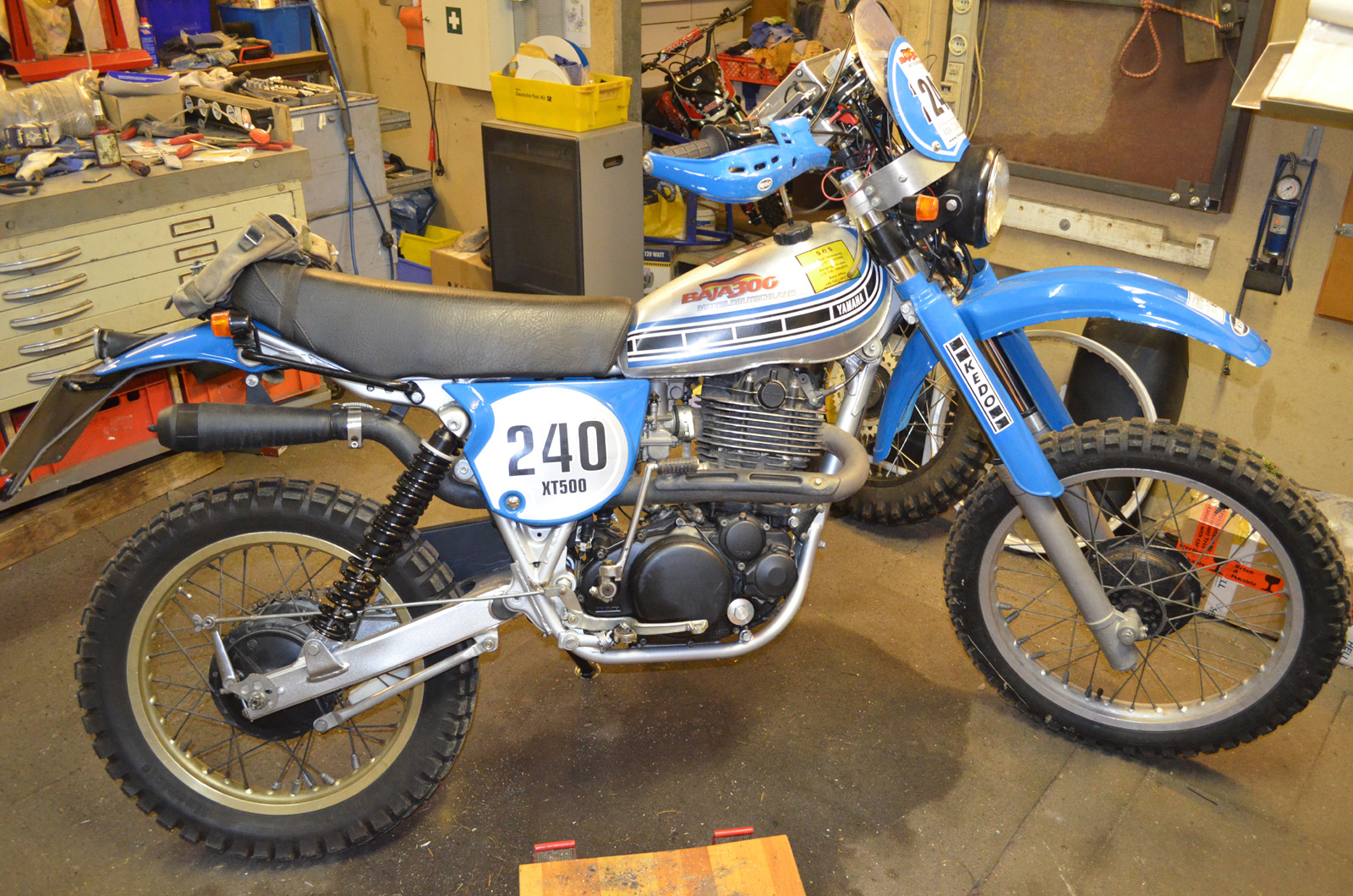

Hallo Tom
Ich finde deine Rallye XT ja ganz gut gelungen, aber diese Gabelschützer schauen irgendwie Gaga aus.
Kannst da nicht stinknormale Faltenbälge montieren - von mir aus auch in Blau
Kick it
HorXT
Kick it
HorXT
- Beiträge: 2545
Re: Lutz und XTom fahren BAJA300 (Ex-Saxonia) am 10./11.05.2
Hallo HorXT,
danke ... Faltenbälge ... na ja ... die Gabelschützer sind der Grund für das Blau. Sie waren dran und blau. Außerdem muß ich für die Montage der Faltenbälge ja die Holme ausbauen ... da habe ich im Moment keine Lust zu

Hi Tom,
Schon klar...
Ich dachte nur, wenn Du mit Deiner Rallye XT bei der Jo Jo Rallye startest, nicht dass sie Dich disqualifizieren mit diesen komischen Gabelschützern.
Kick it
HorXT
Schon klar...
