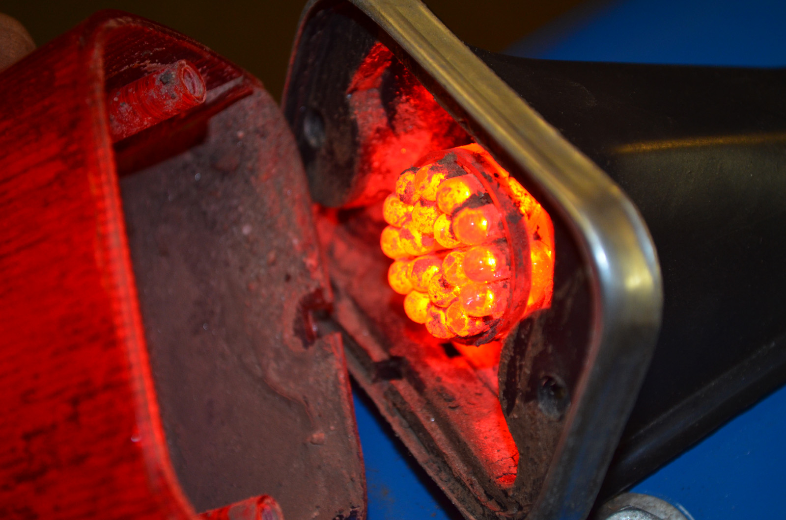

Hallo Forum,
nun sind fast alle Schäden der BAJA beseitigt. Als letztes habe ich heute mal das Rücklicht gereinigt.
Sonntag ist Probefahrt!
