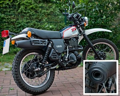

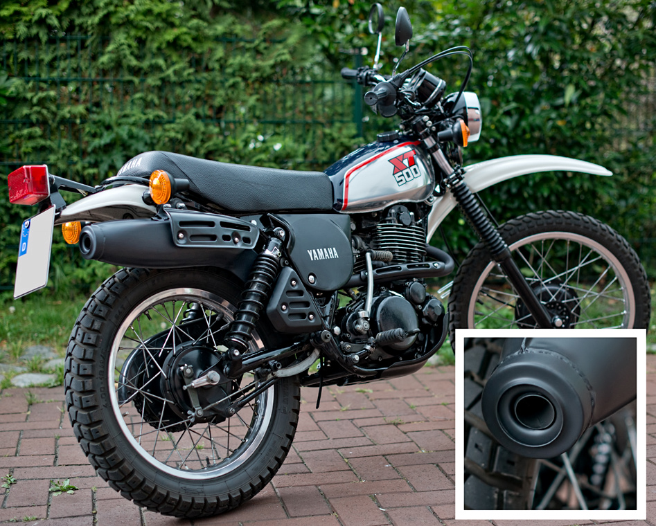

Womit ich beim Thema wäre: Meine Replika-Tröte hab ich jetzt auch dran montiert und bin damit heute 50KM Probe gefahren. Einfach herrlich! Der klassische XT500-Sound ist dezent verstärkt. Das, was den Eintöpfler ausmacht, der sonore Unterton und das kraftvolle, charakteristische Patchen ist durch meine Replikaversion (bei KEDO die "internationale Variante", Nr. 29177/29152, mit dem schrägen Auslass) ganz leicht intensiviert.
Und von metallischem Nachklang (konnte ich neulich bei einem anderen vernehmen) ist rein gar nichts zu hören. "Hang zum Dröhnen"? Kein bisschen! Die Abgasdruckwellen werden sauber und einen Hauch deutlicher (ich meine präsenter wegen db) durch Krümmer, Flammbox und Endrohr gejagt und hinten wie XT-Musik ausgegeben.
Meine Variante (verbaut mit neuem OEM-Krümmer, beides Keramik beschichtet) klingt enorm nach XT500 - nur vielleicht etwas knackiger (Zitat Jockel). Wenn man so will, ist diese Replikaversion ein guter Equalizer. Allerdings so gering, dass es für die Kittelfuzzies nicht relevant sein dürfte (für die hörbar vielleicht nur im direkten Vergleich).
Für die internationale Version hatte ich mich wg. d. Optik entschieden. Ich wollte mit kurzer Sitzbank und dieser Auspuffvariante die XT auf "Basis-XT500" umbauen, also so viel Original-Design wie möglich (reine Geschmacksache; mir gefällt sie so besonders gut).

schick sieht sie aus deine 86er.
Ich dachte du wolltest den TT Nachbau ohne Flammbox holen, der würd mich mal Interessieren.

Hi Peter,
grundsätzlich sind diese Replika-Auspuffe sehr zu empfehlen. KEDO geht da den richtigen Weg. Sehr gute Qualität. Ich hatte lediglich ein paar Probleme mit dem Hitzeschutzblech hinten. Das obere Schraubengewinde (das 3.) am Endtopf war etwas versetzt (oder die beiden seitlichen - ganz wie man's betrachtet) und nur durch wüstes Verbiegen des Schraubenblechs am Hitzeschutz konnte ich das Ding dranwürgen.
Am Original-Auspuff saß das Hitzeschutzblech perfekt, da stimmen die angepunkteten Gewinde.
Gruß,
Osey
