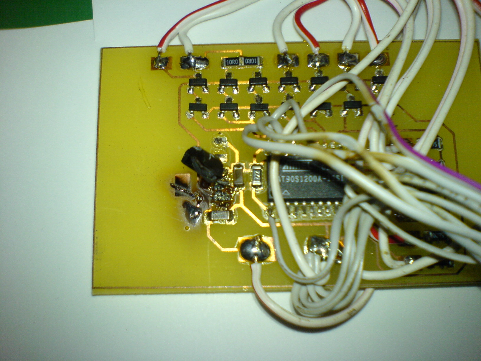

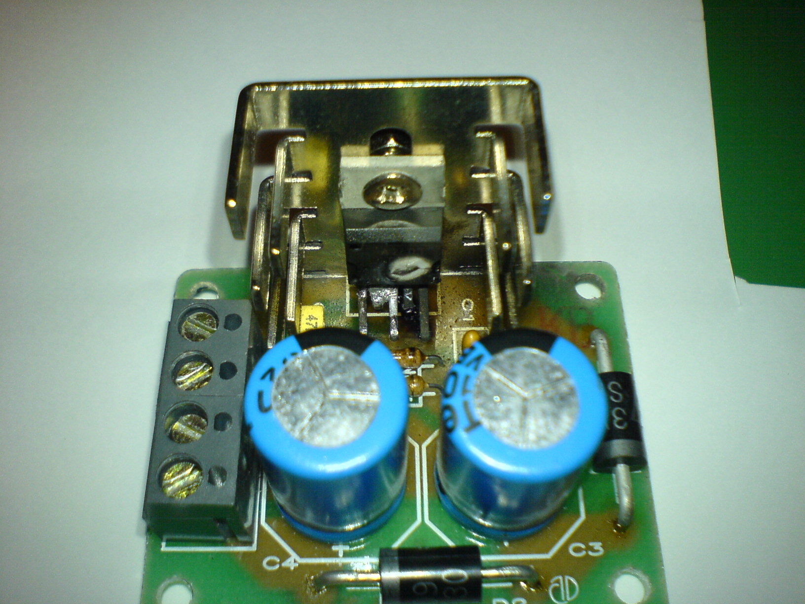

Kleiner Einbruch
So, ein Jahr hat der "moderne krams" jetzt durchgehalten. Dann ist etwas passiert.
Was genau weiss ich allerdings (noch) nicht. Passiert ist das ganze auf dem Wellenreiten. Mit einem Schlag war alles aus.
Folgende Fakten:
1. Es kommt keine Spannung mehr aus der Lima (weder Gelb noch Weiss)
2. Sicherung defekt
3. Gleichrichter-Diode verbrannt
4. Beide Spannungswandler meiner Steuerelektronik abgebrannt (s. Bilder)
5. Motor läuft (natürlich
6. Zündschloss ist ohne Funktion
Ich denke, da kommen mehrere Dinge zusammen. Konnte mich aber noch nicht durchringen die Kruste abzumeisseln um an den Motorzu kommen
Aber: Der Winter ist ja lang
p.s. Für interessierte: Die Fussraste ist wieder am Motorrad
Folgende Fakten:
2. Sicherung defekt
