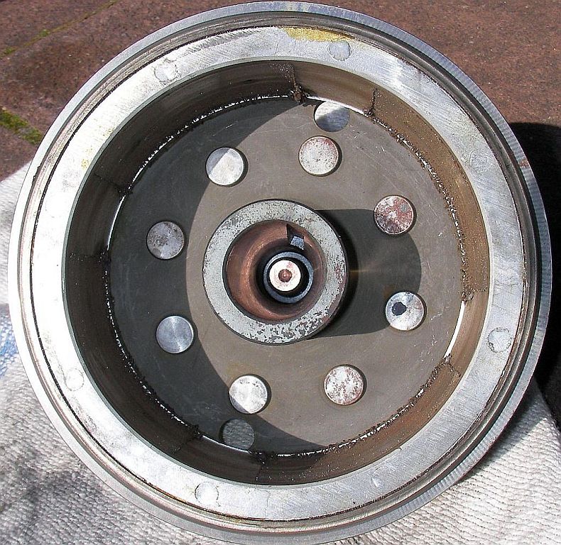

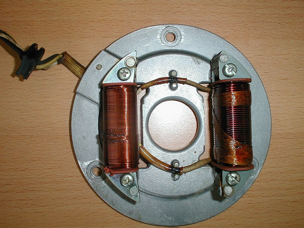

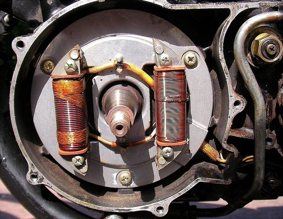

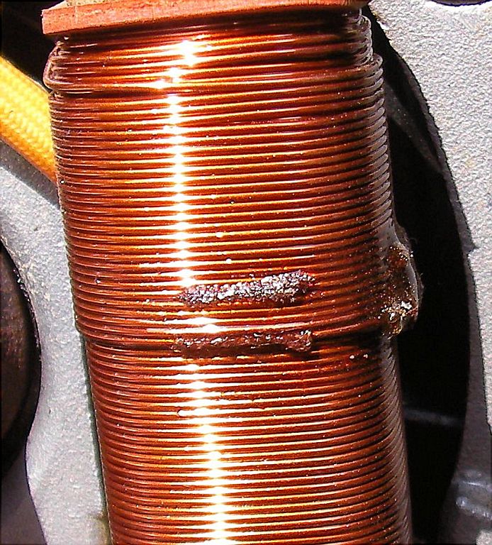

Hallo Leute,
so, nun hab ich das Polrad ´runter. Hier die Bilder!
Die rechte Ankerwicklung sieht komisch aus, oder? Wat nu?
Warte heiß auf Feedback!

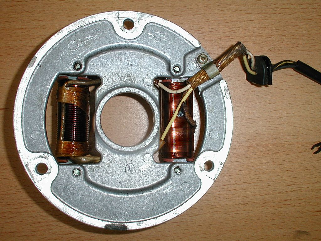

Hallo Leute,
jetzt habe ich auch das Innenleben abgelichtet.
Welche Werte sollte ich jetzt wie messen?

nun habe ich die beiden Spulen vorschriftsmäßig durchgemessen: Ergebnis: je Spule ca. 0,5 Ohm, also viel zu viel. Echt merkwürdig, verstehe einer die Elektrotechnik...
Das heißt jetzt wohl, mich auf die Suche nach einer neiuen Lima zu machen...
Oder hat noch einer Ideen...
