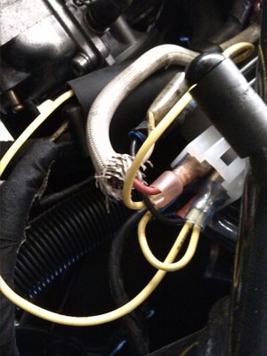

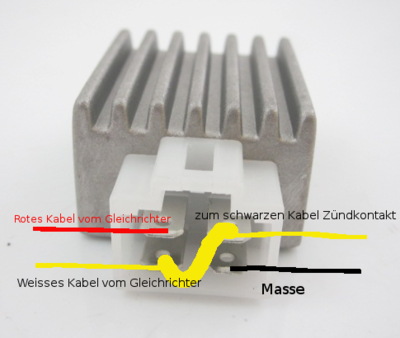

Hey Boys,
riesen sorry, war einige Tage geschäftlich unterwegs, daher jetzt die Antwort.
So, ich hab mal 2 Bildchen für euch. Ich denke, es ist somit klar, wie es anzuschliessen ist.
Grüsse aus dem wilden Süden und besseres Motorradwetter wünscht Euch
Marshl
STOPP !!!!!
Ich habe einen Fehler begangen. Das Kabel vom Kontakt rechts oben am Regler geht natürlich nicht
zum schwarzen Kabel vom Zündkontakt, sondern zum Gelb/Weissen Kabel, dass man normalerweise beim Röbi-Regler einfach nirgends anschliesst und hängen lässt oder beim Original-Regler anschliessen würde !
Sorry.
Marshl
STOPP !!!!!
Sorry.
