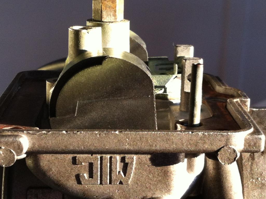

Zur Schwimmerhöheneinstellung vieleicht noch einen Sölkpasstip?
Es gab dort 3 XT Vergaser. Einer orginal, aber geliehen, der funzte.
2 wunderhybsch gereinigte Exemplare, denen kein Leerlauf beizubringen war.
Nach eingehender Prüfung aller Kanäle und Düsen, war der einzig prägnante Unterschied die gravierend unterschiedliche Schwimmerhöhe. Der Kandidat hatte sich an die mm Angabe gehalten und gründlich verwachst. Der einfache und erfolgreiche Weg war den Vergaser mit offener Schwimmerkammer überkopf zu halten und von der Seite zu beäugen. Da sieht man auf eine der beiden runden Trommeln des Schwimmers.
Darauf sind die Formtrennungslinien des Kunststoffwerkzeuges sichtbar. 2 davon müssen parallel zum Rand der Dichtung liegen. Liegt der Schwimmer zu hoch oder zu tief sind die Linien nicht parallel zur Dichtungskante. Der Gaser seicht im einen Fall, im Anderen ist der Schwimmerstand zu niedrig und die Düsen zuckeln die Kammer schneller leer, als sie sich wieder füllt. Das kann zu Problemen mit der Versorgung der Hauptdüse bei Vollast führen und die Karre stuckert rum, oder wenn noch tiefer, bekommt die Leerlaufdüse nichts mehr ab, weil sie zu hoch liegt und der Leerlauf tut gar nicht, was heißt, daß es bis 70% zur Vollast einen unmöglichen Lauf erzeugt.

So,
dann hab ich mal gestern den Test nach Rei97 gemacht.......(
Anhang)
LG Micha
LG Micha
